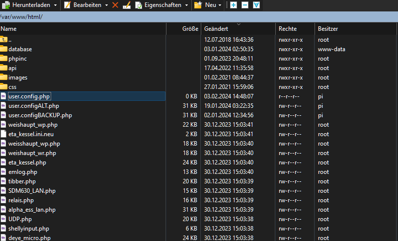

Hallo Leute,

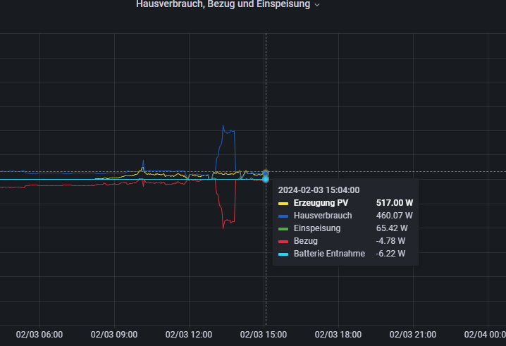

Seit einiger Zeit (vermutlich ab dem 28.12.23) wie schon im Betreff beschrieben, löscht sich meine user.config.php in regelmäßigen abständen von selbst (siehe Anhang Bilder).
Ich habe versucht, lese und schreibrechte zu ändern, dass das System die Datei nicht mehr bearbeiten, überschreiben usw. kann.
Vielleicht habe ich die Rechte auch falsch gesetzt :?:
Das System lief vorher ohne Probleme und habe nichts daran geändert.
Hat jemand zufällig das gleiche Problem und kann mir Helfen?
Aktuell füge ich immer meine Backup user.config.php ein wenn ich mitbekomme, dass Solaranzeige nicht mehr trackt.

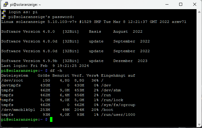

Das hört sich nach defekter SC-Karte oder vollem Speicher oder defektem Netzteil an.
  • SD-Karte tauschen
  • Auf der Konsole "df -h" eingeben. Ist die SD-Karte voll? Oder vergessen den Speicher freizugebemn?
  • Das Netzteil mal tauschen.

Interessant finde ich noch, dass die user.config.php als Besitzer pi eingetragen hat. Normal ist hier root wie bei den anderen Dateien auch.
Kann ich das Ändern zu root?
Denn Heute wurde wieder NUR die user.config.php gelöscht, bzw es war eine leere Datei ohne Code...
Ich versteh es nicht, es kann doch nicht an der Speicherkarte liegen, dass macht doch keinen Sinn, sonst wäre alles Defekt und nicht nur die EINE Datei.
Freier Speicher ist lt. Anzeige noch genug übrig.

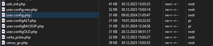

leg doch mal ne nagelneue user.config an...also nix mit copy und so, sondern tipp deine daten in die neu.user.config.php ein, die hat ja root, und speicher dann um, was passiert dann?

Ja das mach ich jetzt mal, danke für den Tipp.
Wenn es denn wieder gelöscht werden sollte, dauert vermutlich wieder ca. 1-2 Wochen dann berichte ich wieder. :?
EDIT:
sie wurde prompt als "pi" und nicht als "root" user erstellt. Liegt wahrscheinlich auch daran, dass ich mich als Pi Benutzer anmelde oder?

Hab die user CFG jetzt als "root" (danke erstmal für den Hinweis) erstellt. Nun heißt es warten.
Ich hoffe mal, dass es daran gelegen hat :prayer:
