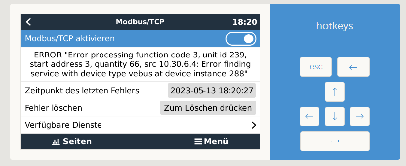

seit heute habe ich folgende Fehlermeldungen im Cerbo (Raspi4)
siehe Bild
die ID 239 ist mein MPPT 100/20 Laderegler.
Und die IP ist mein Raspi4 mit aktueller Solaranzeige .
Was bedeutet das ?
siehe Bild
Was bedeutet das ?

Re: Konfigurationshinweise für CCGX, Cerbo GX und Venus OS GX
hallo
ich habe das gleiche problem gibt es schon eine lösung
mfg sascha
mfg sascha
