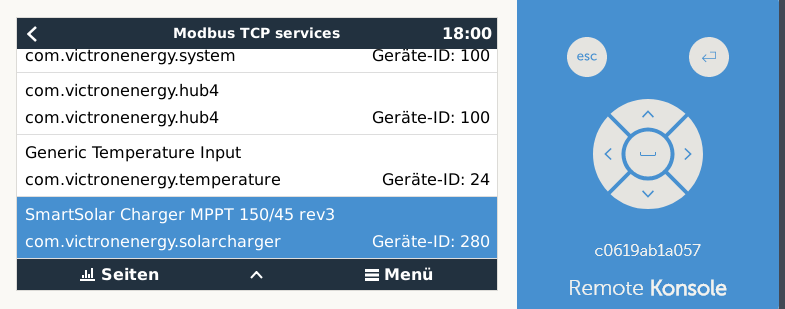

was macht man mit Geräte- ID die über 256 liegt (280)?
Habe den Rest getestet und angepasst...Läuft soweit alles.
Was ein bisschen stört sind die vielen Meldungen im php.log, die es sonst nicht gibt.

Laut Victron gibt es keine Geräte-ID über 254. Nicht zu verwechseln mit der DeviceInstance
Bitte mache noch einmal ein Update jetzt. Ich habe bis jetzt noch weitere Änderungen durchgeführt. In der php.log dürfte kein Eintrag gespeichert werden.

Hallo Ullrich,
an meinem Cerbo GX hängen 3Stück Laderegler. Gruß

Dann gibt es anscheinend doch größere Geräte-ID's als 254. Das macht aber nichts, auch die können ausgelesen werden. Ich muss sie nur erst dann noch einrichten.
Wer Geräte-ID's hat, die nicht oben in der Auflistung sind, einfach per eMail melden.
