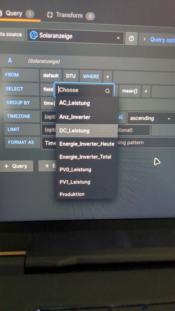

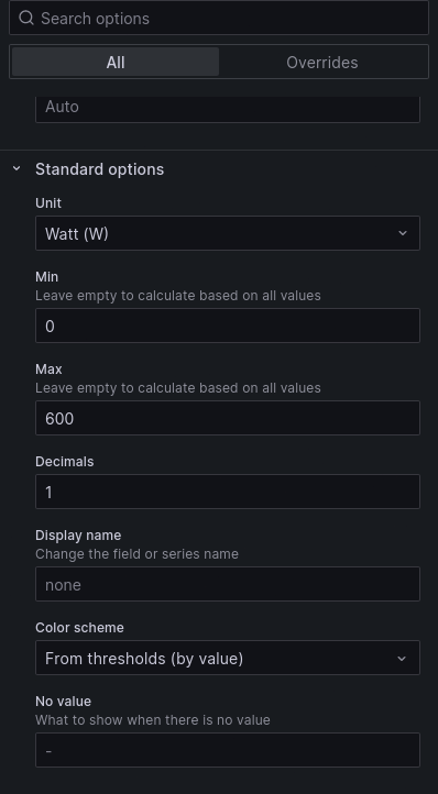

Ist es möglich im OpenDTU DASH gesamte Ampere AC und DC anzeigen zu lassen ?
Finde aber in den Einstellungen nur AC oder DC Leistung.
In den Panel Optionen auf Ampere einstellen ist soweit klar, aber was fehlt noch ?

DC_Leistung = PV_Leistung
Du must nach AC_Strom und PV_Strom suchen. Diese Felder gibt es in der Datenbank. DC_ ist das gleiche wie PV_

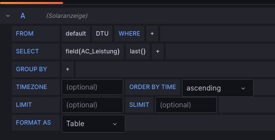

Ist das hier richtig ?
Re: OpenDTU Ampere AC und DC anzeigen im Grafana Dashboard
Nicht im Measurement "DTU" Dort findet man nur gesammelte Werte aller angeschlossenen Micro-Wechselrichtern. Man findet die Werte in den Measurement der einzelnen Micro-Wechselrichtern. Aufgeschlüsselt nach den einzelnen Seriennummern der Wechselrichtern.
Summiert wird nur die erzeugte Leistung der einzelnen Micro-Wechselrichter im Measurement "DTU". Alle anderen Werte muss man selber summieren. Entweder mit Grafana oder mit einer _math Datei.
