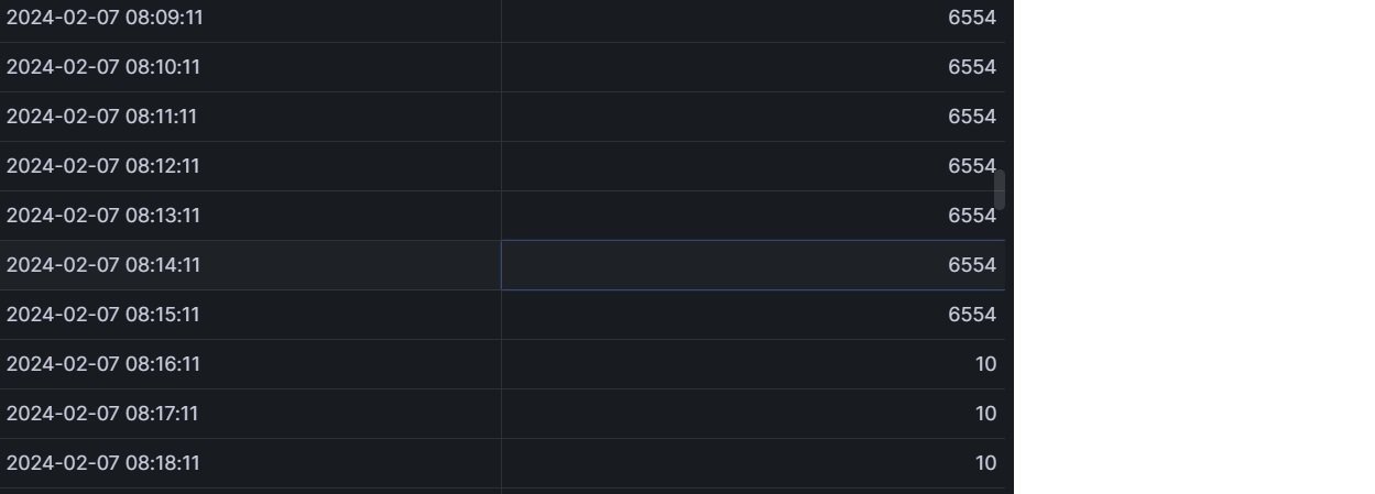

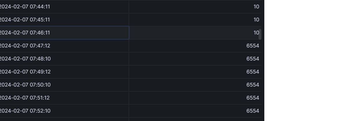

ich hab periodisch jeden Tag einen unerklärlichen Anstieg des SOC, immer zwischen 7:47 und 8:15.
SOC steigt dabei auf 6554.
Hat jemand eine Idee vorher das kommt?

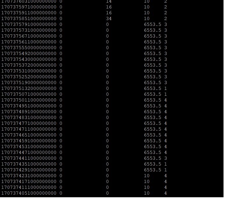

In der solaranzeige.log steht dann auch bei SOC 6553

Das sieht so aus, als ob der SOC auf -1 geht, was aber genauso unverständlich ist.

ich meinte in der DB
über Influx den Befehl
wo die ganzen Werte in die Datenbank geschrieben werden.

Danke.. das hab ich jetzt geschafft.

Bitte mache einmal ein Update auf die Solaranzeige, danach wird nicht mehr 65535 ausgelesen sondern 0
65535 = HEX FFFF = je nach Umrechnung = 0
In jedem Fall ist es ein Wert, der so aus dem Gerät ausgelesen wird. Ob 0 dann richtig ist, kann ich nicht sagen. Es verschandelt aber die Grafik weniger.
