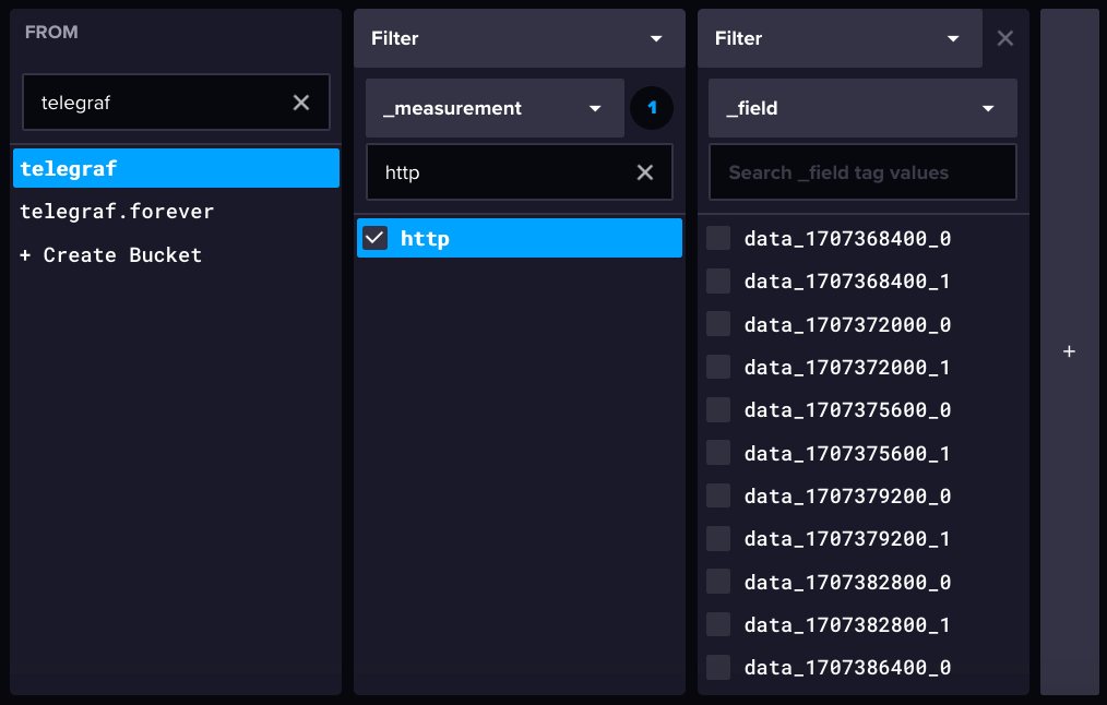

Ich habe einen TIG-Stack (Telegraf, InfluxDB2, Grafana) und möchte über Telegraf die Prognosedaten von solarprognose.de in einer InfluxDB2 speichern, um sie mit Grafana visualisieren zu können. Hier ist eine Beschreibung der API: https://www.solarprognose.de/web/de/sol ... n/page/api
Ich habe dafür das input plugin "http" von Telegraf verwendet, habe dann aber für jede Stunde zwei eigene Felder - jeweils für Solarenergie und Solarleistung:
Jetzt bin ich etwas überfordert damit eine Visualisierung in Grafana zu bauen - ich bin von Solaranzeige Influx1.x gewohnt, dort hatte ich eine Datenbank mit Measurements, in denen meine Daten waren - jetzt mit 2.x und den Buckets schon eine große Umstellung. Vielleicht könnt ihr mir helfen?
