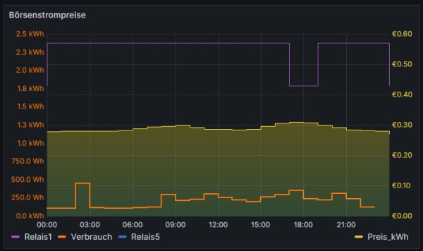

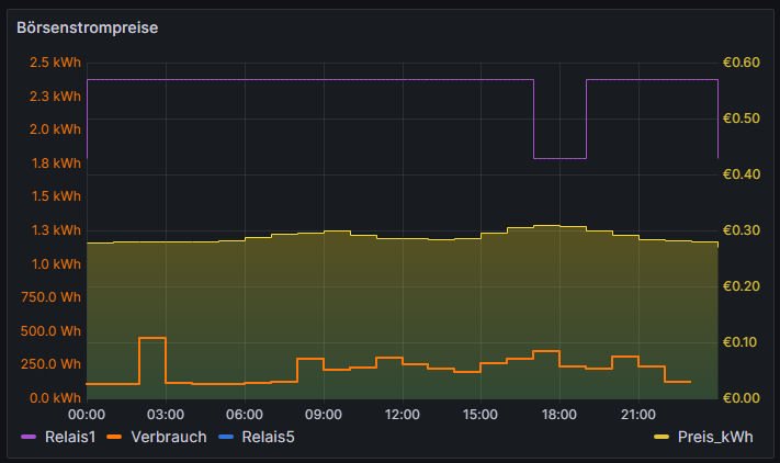

Wer eine Wärmepumpe hat, mit SG Ready Relaisanschluss, der kann mit der SGS ( Strompreisgeführter Steuerung ) und einem dynamischen Stromvertrag sofort Geld sparen, indem er die Steuerung so einstellt, dass die 1-3 teuersten Stunden die Wärempumpe ausgeschaltet wird. Einen SG-Ready Anschluss hat fast jede Wärmepumpe. Als Relais kann ein Shelly WiFi Relais genommen werden. In dem Bild wird die Wärmepumpe zu den 2 teuersten Stunden ausgeschaltet. Jetzt im Winter schwanken die Strompreise am Tag nur gering. Im Sommer sieht das ganz anders aus. Dann sind Sprünge von 20 Cent am Tage nichts ungewöhnliches. Mehr Informationen stehen in diesem Dokument. Auch wie man die Steuerung erst einmal nur als Demo ausprobieren kann.
Solche Schaltvorgänge kann die Steuerung mit zur Zeit 3 Relais machen. Später einmal werden es noch mehr werden.
