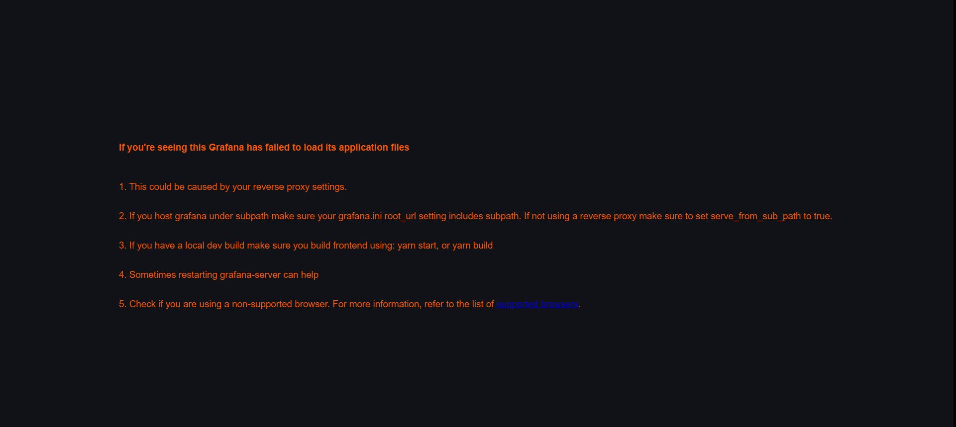

Kurzum: Die Solaranzeige ist installiert, über die lokale IP kann ich auf das Dashboard zugreifen. Grafana Version 1.3
Wie bei allen anderen Projekten habe ich für den Remote-Zurgiff remote.it installiert und eingerichtet.
Mit der öffentlichen URL wird auch Grafana gestartet, bleibt jedoch im Ladebildschirm hängen und beendet schließlich mit folgender Fehlermeldung: In der Grafana.ini habe ich folgende Werte geändert:
serve_from_sub_path = true
root_url = %.../grafana/
allow_origin = http://localhost:3000, https://publicURL
Aber das brachte auch keinen Erfolg. Wenn ich "serve_from_sub_path" auf false setze, wird auch Grafana nicht gestartet und es erfolgt eine http-Fehlermeldung

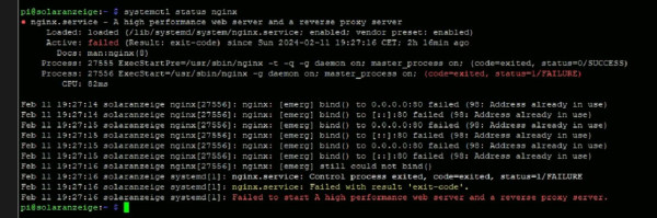

Also habe ich im Netz folgendes Tutorial gefunden:
https://grafana.com/tutorials/run-grafa ... d-a-proxy/
Wenn ich nun den Service nginx starte, erscheint die nächste Fehlermeldung: Hat jemand eine Idee wie ich hier weiterkomme?
Besten Dank!

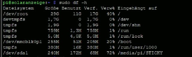

So wie es aussieht hast du den Speicher der SD-Karte nicht freigegeben und so erzeugst du diese "misteriösen" Fehler.
Gebe bitte einmal auf der Konsole
df -h
ein.
df -h
ein.

Hi Ulrich,
vielen Dank für deine Antwort!
Anbei die Ausgabe:
Anbei die Ausgabe:
