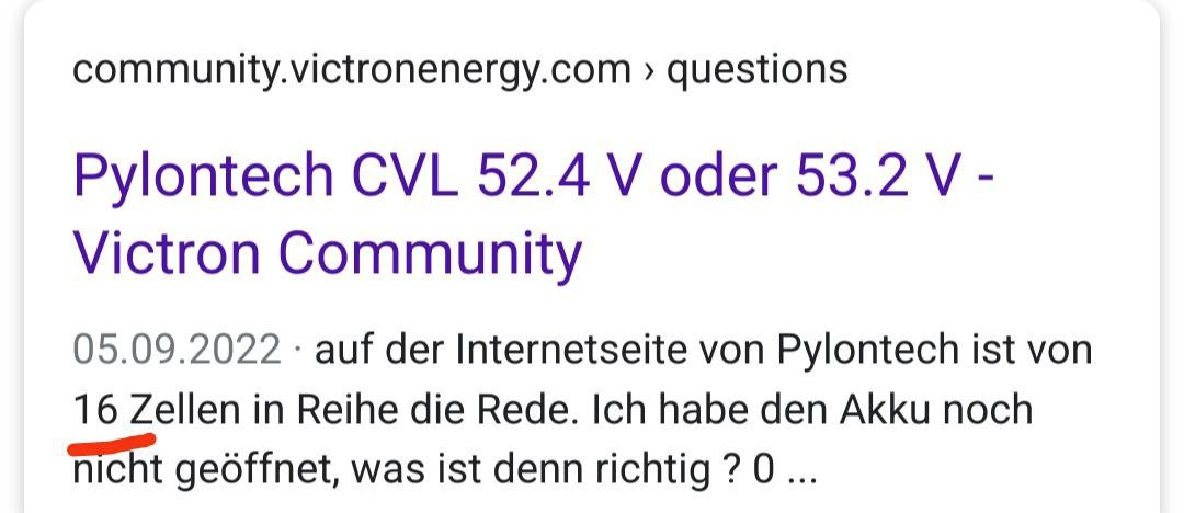

die Frage ist eher, was war im SPF eingestellt? Bekanntlich kann der ja auch Bleiakkus....
aber die Pylons sind definitiv 16S...entweder war ne Fehleinstellung dran schuld oder es liegt echt nen Defekt vor, aber das kann ich dir aus der Ferne nicht beantworten. Ich kenn viele, die fahren Victron und Pylons seit Jahren, ohne Probleme.....so schnell altern die auch nicht

Re: Probleme mit US2000C
Hallo andreas_n,
da bist Du im Irrtum .
Die Pylontech- Serie hat 15 Zellen und dementsprechend muß die Ladespannung angepasst werden.
Außerdem sind die Pylontech schon seit geraumer Zeit nicht mit Growatt kompatibel.
ops, da bin ich bei Tante google irgendwo falsch abgebogen...
thx für Korrektur.
Jetzt wo du das erwähnst, fällt es mir wieder ein, mit irgendeiner neueren FW wurden Pylons nimmer unterstützt...dachte, das galt nur für die SPH Reihe, den ich ja auch hab.
Gruss
thx für Korrektur.
