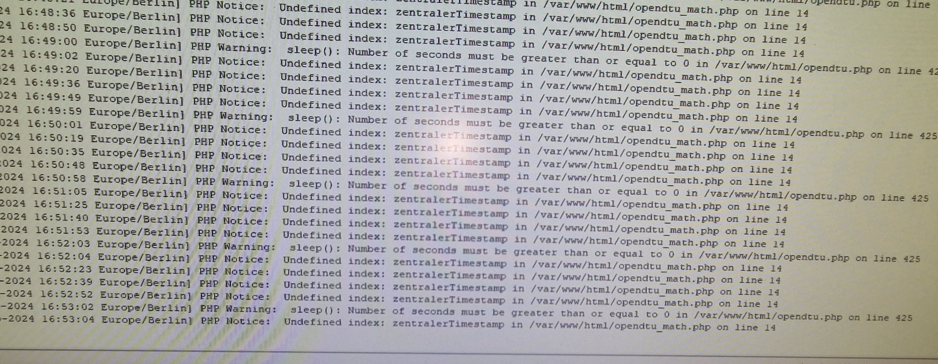

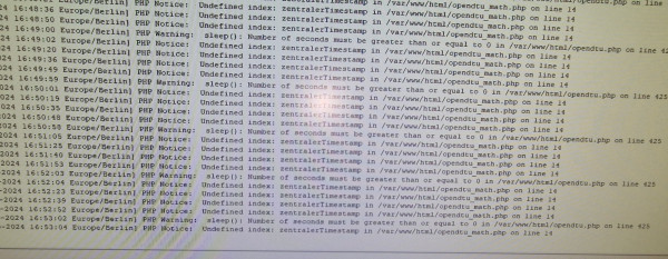

Re: Probleme mit _math.php
Hab es mal abgeändert. Nun werden aber keine Daten fortgeschrieben.
Hab dann mal über die Konsole einen Select gemacht und dort stehen auch nicht mehr Daten drin
Das ist alles. Der letzte Eintrag war gestern um 10:43. Danach nichts mehr. Wann wird die opendtu_math.php denn aufgerufen damit die Daten aufgefrischt werden?

- Beiträge: 5539
Jede Minute mit dem Abfragen der DTU. Schaue doch einmal in die /var/ww/log/php.log
