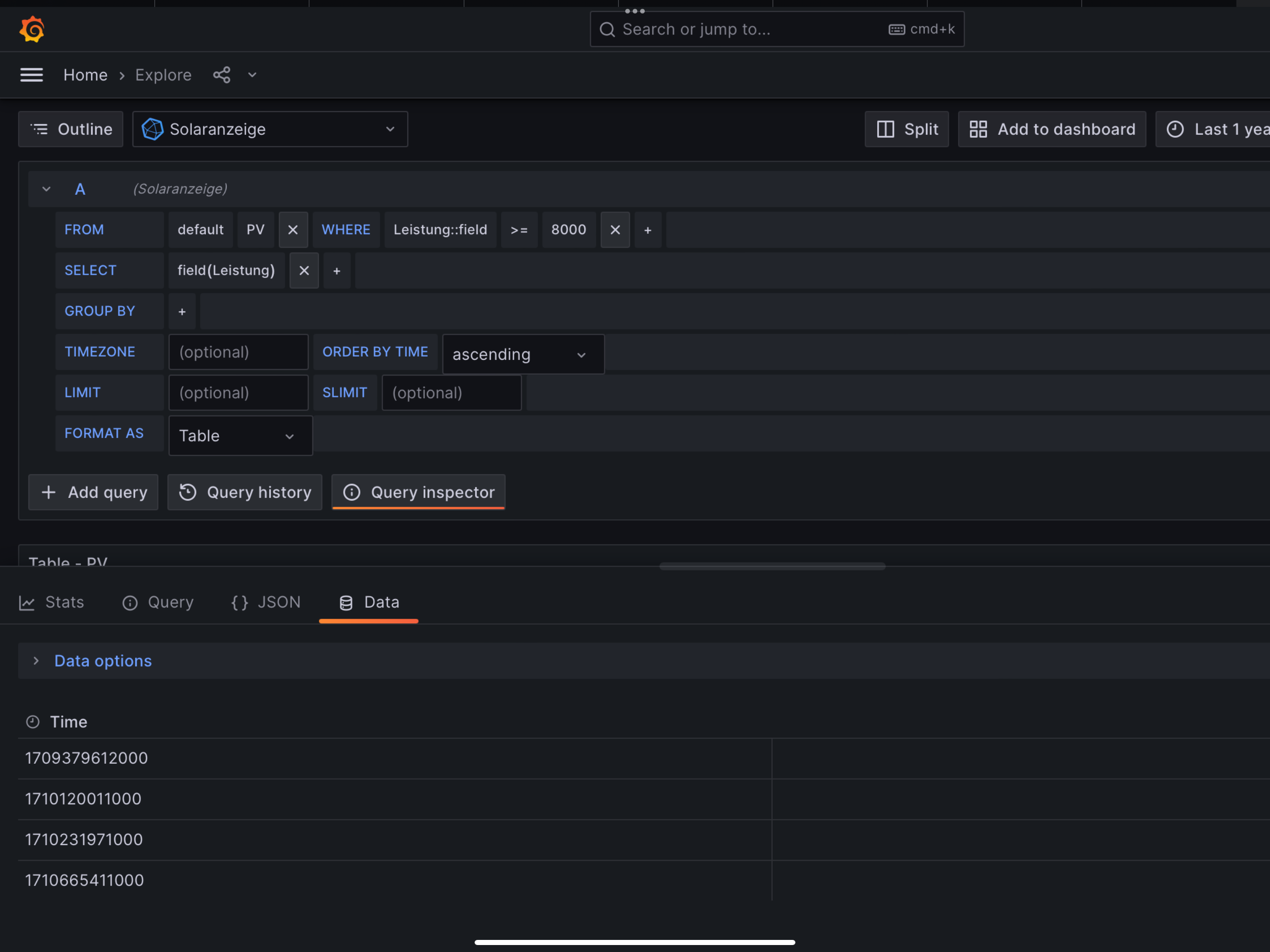

Grafana liefert eine grafische Abfragekonsole, bei der man nur die richtigen Fragen stellen muss, um die benötigten Daten zu erhalten:
Auf der Webseite ganz links das Symbol mit den 3 waagerechten Streifen auswählen/Explore
1. Zeile
From default PV where Leistung >= 80000 (PV muss man auswählen aus einem DropDwon-Feld, Leistung, >= ebenfalls und 80000 muss man eingeben
2. Zeile
Select field Leistung mean mit dem x entfernen
3. Zeile
Group by komplett löschen (mit den x bei den auswählbaren Feldern)
Dann Query inspector auswählen
Dort Data wählen ….
Die entsprechenden Werte werden mit time im passenden Format angezeigt …
Time kann man markieren und kopieren und an der Konsole mittels
Influx
Use solaranzeige
delete from PV where time=19-Stellen (Hier kann man die kopierte time einsetzen und mit 0 bis auf 19 Stellen auffüllen)
Das funktioniert.
Man kann es sich auch leicht machen und die Abfragezeile benutzen, die durch die vorhergehenden Maßnahmen generiert worden ist:
SELECT "Leistung" FROM "PV" WHERE "Leistung"::field >= 80000 ORDER BY time ASC
Das funktioniert im Gegensatz zu
select * from PV where Leistung > 80000 (was man so im allgemeinen zur Abfrage finden kann)

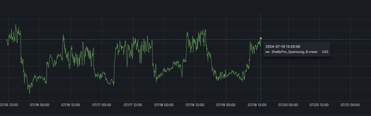

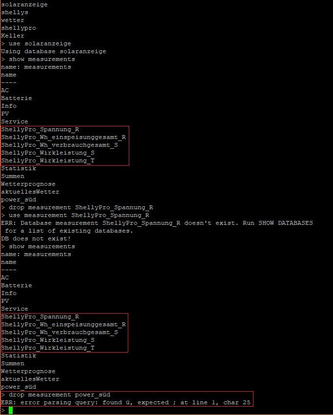

ich versuche krampfhaft letzte bestehende Measurements_ShellyPro...(hatte probehalber was probiert) aus der DB Solaranzeige zu löschen. Die allermeisten von ShellyPro hatte ich ohne Probleme mit "drop measurement " gelöscht. Die letzen 5 sträuben sich hartnäckig. Auch mit delete measurement o. purge measurement ist nichs zu machen.Sie tauchen immer wieder auf.
Und wie kriege ich measurements mit Umlauten gelöscht. In dem Fall power_süd

Vermutlich schreibt das ShellyPro weiterhin Daten. Das gelöschte Measurement wird nach dem löschen dann einfach neu angelegt.
Das ist aber ohne Gewähr, hab nicht viel Ahnung von der influxdb.
power_süd kann man einfach mit „“ löschen …
drop measurement „prower_süd“ sollte helfen.

Die Daten werden aber wieder in die richtige DB geschrieben.
Den Screenshot habe ich mal gemacht, um zu sehen, bis wann in die DB_Solaranzeige geschrieben wurde.
Hab mir auch die die Verknüpfungen in Node Red angeschaut, da passt alles.
Das Löschen drop measurement mit „“ klappt nicht, da ich das Anführungszeichen unten nicht eingeben kann. Das klappt nur in Windows

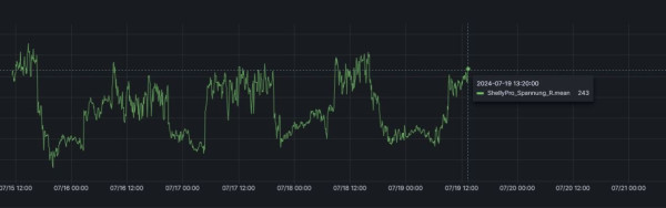

.Hab mir auch die die Verknüpfungen in Node Red angeschaut, da passt alles.
