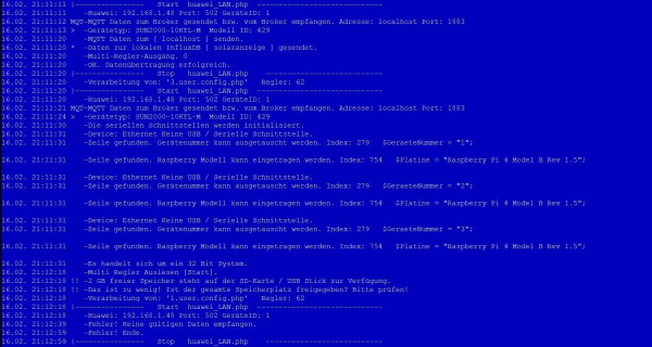

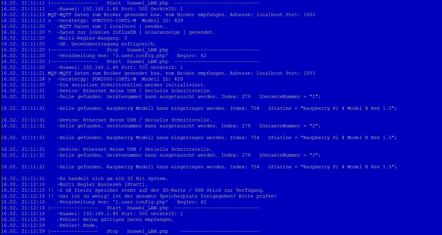

Moin, ich hab ein neues Problem.
Nachdem ich ja gestern Abend alles neu aufgesetzt hatte funktionierte auch alles.
Ich hatte Daten im Dashboard und die Automation hat auch funktioniert.
Heute früh plötzlich "No Data" in allen Feldern.
Ein Blick in die solaranzeige.log zeigt dass er keine Daten mehr bekommt.
Was mich dabei wundert ist dass ich doch vier user.config´s habe
user.config
1.user.config
2.user.config
3.user.config
es wird aber nur versucht aus 1.user.config und 2.user.config zu lesen.

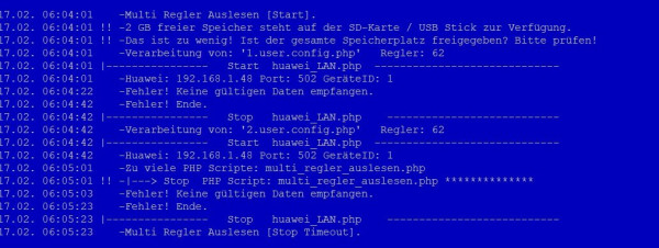

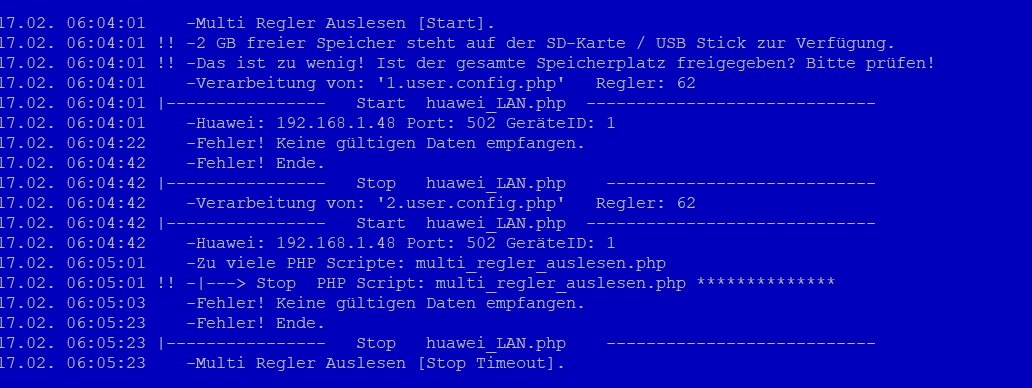

Der Fehler trat erst gestern Abend ab 21:12 auf, da hatte ich aber nicht mehr auf den Bildschirm geschaut.
Keine Daten mehr über Nacht

Wie wäre es, wenn du schön nach einander deine Geräte einbindest? Dann könnte man die Fehler viel leichter finden.
Nenne bitte einmal die 4.user.config.php in 14.user.config php um, die
3.user.config.php in 13.user.config.php und die
2.user.config.php in 12.user.config.php
Danach sollte erst einmal alles laufen. Lass es mal ein paar Stunden so laufen und ändere dann die 12.user.config.php in 2.user.config.php.
Wenn das mehrere Stunden läuft, dann die nächste Datei usw.
Damit bekommst du heraus, wo du denn suchen sollst.
