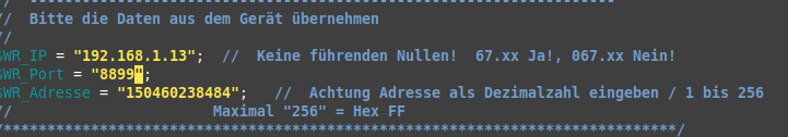

Ich habe im Setup der Solaranzeige die Einstellung "96" vorgenommen, das sollte ja nach meinem Verständnis passen.

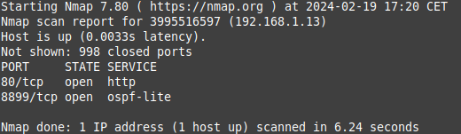

Für die spezifischen Einstellungen habe ich mal ein "nmap" laufen lassen und zwei offene Ports am WR gefunden: Ich habe nun Port 8899 eingetragen (im Setup).
Leider habe ich keine Ahnung was mit der Geräte-ID gemeint ist... Die Seriennummer in Dezimal - Habe ich versucht, klappt aber nicht... Hat jemand eine Idee?

Die Gerätenummer ist, das was sie sagt.
Normalerweise "1". Das deine Nummer falsch ist, steht ja schon dahinter.
Es gibt Wechselrichter, da kann man mehrere zusammenschalten. Dann muss ja jedes Gerät eine eigene Adresse haben. 2,3,4 usw.
In so einem Fall muss man die richtige Gerätenummer eintragen.

Im Link steht bei WR-Port 48899, nmap sagt mir allerdings "nur" 8899 - hat das was zu bedeuten?

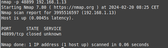

Probiere doch einfach beide Ports aus. Mir ist nur 48899 bekannt.
nmap -p 48899 <IP des Gerätes>

Nmap mit Port hat folgendes ergeben: Trozudem läuft es jetzt mit diesem Port (?) - keine Ahnung wieso...

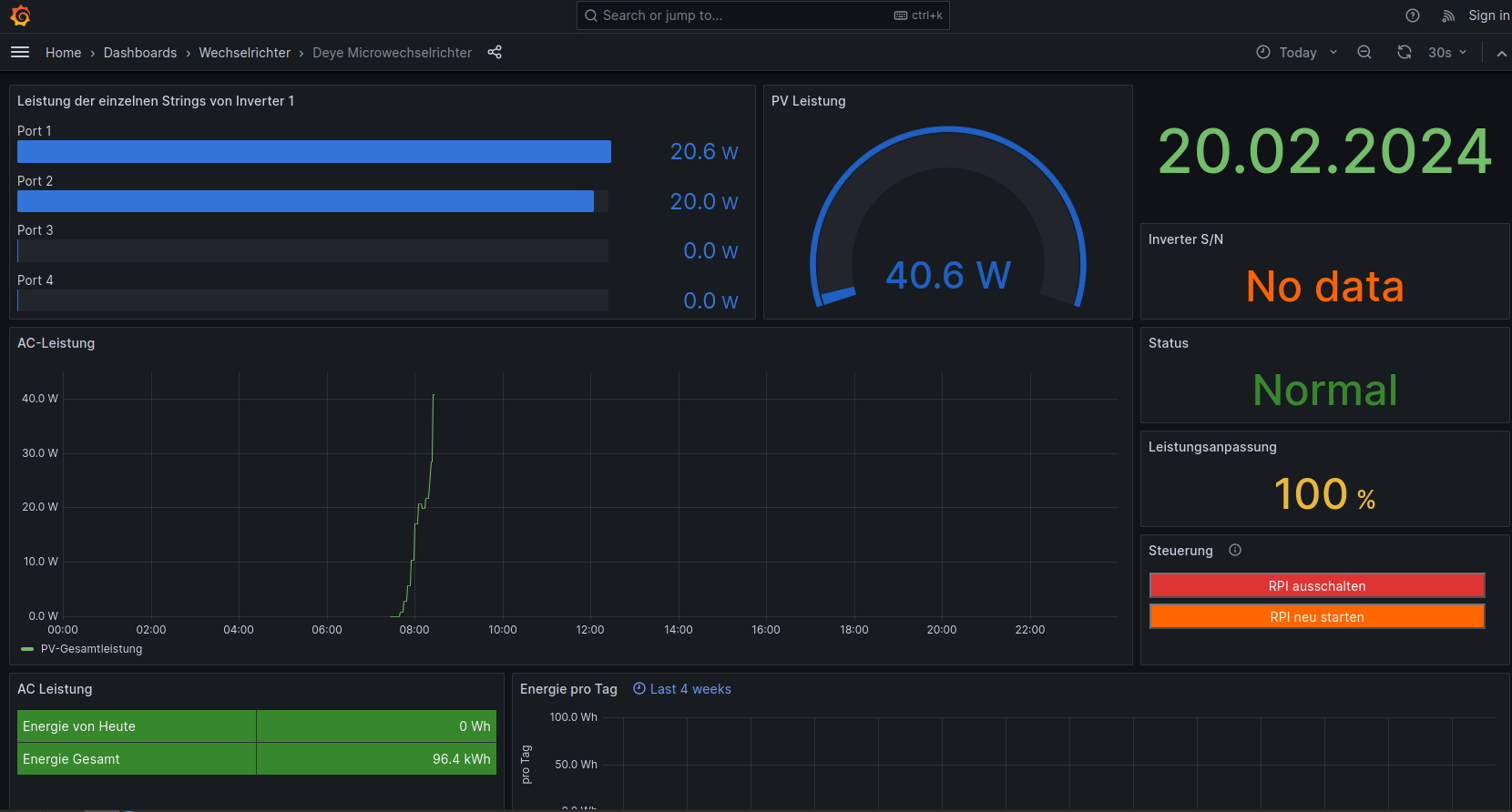

Hier ein Printscreen von Heute 8:27 Uhr: Danke vielmals und weitere Fragen werden sicher folgen so ich denn darf

Sorry, falsch augedrückt: Ich habe tatsächlich auf Dein Amraten hin Port 48899 genommen und wundere mich nach nmap wieso das läuft

nmap sucht nur Ports bis 10000! Wenn man andere Ports suchen möchte, muss das expliziet angegeben werden.
nmap -p 48899 <IP> oder
nmap -p 48000-49000 <ip>
