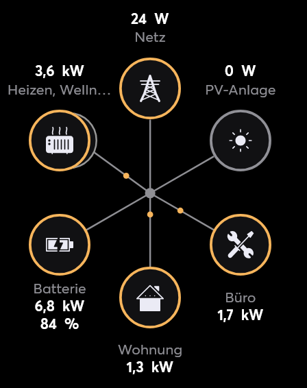

Also nebst den üblichen Anzeigen für die Batterie, PV, Netz und Verbrauch (Load) wird der Load noch aufgesplittet in, Wohnung, Büro (mit Serverraum), Wärmepumpe und Boiler sowie Wellness Raum.

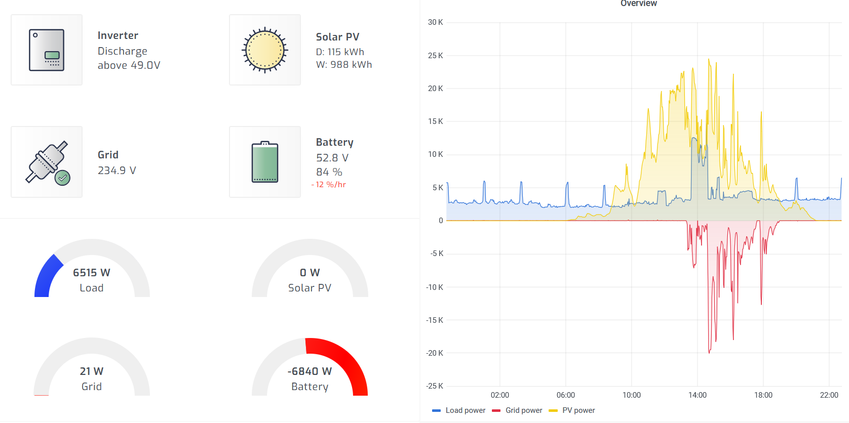

Ich hänge zur Dokumentation dann ein Screenshot des Loxone Energieflussmonitors an sowie ein Teil des Dashboards von Solar-Assistant.

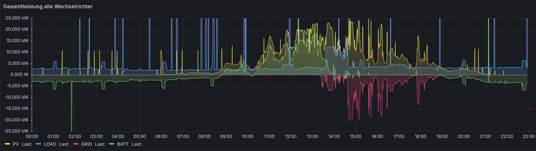

Mein Problem aber ist, dass in Solaranzeige immer mal wieder völlig irrsinnige Werte in die DB kommen, beispielsweise PV Lsitung 5MW. Im LOG sehe ich auch immer mal wieder dass die Daten nicht korrekt ausgelesen wurden, was vermutlich dann zu diesen seltsamen Werten führt. Auch 0 Werte sind vorhanden.
Bis jetzt habe ich keine Idee wie ich das parallel betreiben kann, ohne diese Fehler. Es kann sein, dass das Parallel hängen nicht so toll ist, da ein Bus eigeltich seriell engehängt werden müsste, ansonsten habe ich wohl nur noch 60Ohm statt die 120Ohm. Somit werde ich mal ein Kabel basteln, das diesen Umstand erfüllt. Meine Konverter haben alle RJ45 Anschlüsse, darum war so ein Y-RJ45 Splitter das einfachste, aber ev. das falsche. Ich vermute dass Reflexionen zu diesen Anomalitäten führen, es kann aber auch sein, dass das so einfach nicht funktioniert. Oder hat da jemand eine Idee.?
Ich werde auch noch eine Grafik anängen, die aus Solaranzige stammt, MIt der gleichen Periode wie das Dashboard vom Solar-Assistant. Es zeigt die Leistungen von PV, Load, Grid und Batterie.

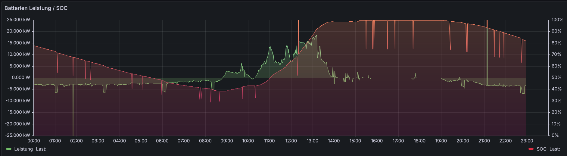

Eine 2. Grafik zeigt nochmals die Batterie alleine und der SOC der Batterie überlagert. Bis jetzt dachte ich, dass ich die Anomalien nur auf den Deye habe, aber offenbar gibts sie auch beim Auslesen des Seplos Stapels.
