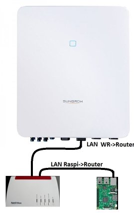

Mein Wechselrichter ist ein Sungrow SH8.0RT-V112, welcher momentan per LAN an meiner FritzBox hängt und vom WLAN-Dongle geht auch ein Kabel "irgendwohin" (wahrscheinlich zum Smartmeter), leider bin ich über die Anschlüsse nicht informiert worden.
Aber entscheidend ist ja der LAN-Anschluss, aber mir ergeben sich bezüglich der LAN-Verbindung Wechselrichter->Raspi->Router Fragen. Der Raspi hat ja nur einen LAN-Anschluss und dieser geht zum Router, wenn der Wechselrichter auch zum Router geht, kann sich der Raspi/die Solaranzeige die Daten trotzdem vom Wechselrichter holen? Ich bin zwar kein unbeflecktes Blatt in Sachen PC-Technik, aber hier habe ich ein :?: .
Unten das momentane Anschlusschema.
Danke und Gruß

Ja, das sollte funktionieren. Wo liegt denn das Problem?

Danke.
Ach, ich hatte einfach ein paar Knoten in den Gehirnwindungen, denn ein Router hat ja auch volle Funktionen eines Switch, somit sollte die Kommunikation der Geräte untereinander keine Hürde darstellen.

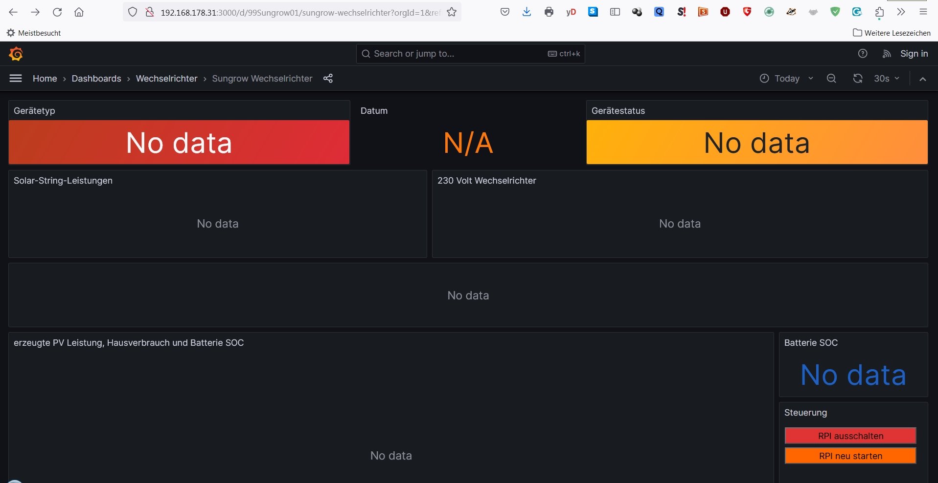

Raspi mit Solaranzeigen-Image bestückt und gestartet, über Browser und Putty ist das System erreichbar, somit habe ich per Putty das setup durchgeführt und alle Angaben getätigt, gespeichert und neugestartet.
ABER : nun sehe ich auf der Benutzeroberfläche von Grafana im Browser mein Dashboard, nur leider ohne Daten. Wo kann hier der Fehler liegen?

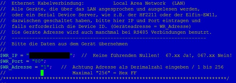

"-Es ist kein Laderegler/Wechselrichter/sonstiges Gerät ausgewählt."
Ich habe aber beim Setup für den Sungrow-WR unter $Regler= 70 eingetragen.

Re: Neuling hat Fragen...
Gebe bitte einmal auf der Konsole folgendes ein:
mcedit /var/www/html/user.config.php
(Mit F2 und F10 wieder verlassen)
Fehlt hinter $Regler = "70"; das Semikolon eventuell?
Irgendow muss da ein Fehler sein.

Beitrag von SolareZukunft »
Nochmals alle Einstellungen gecheckt, Semikolon hinter Regler.
Auch die IP und den Port des WR (Port vorher mittels Netzwerkanalyse herausgefunden).
Fragen über Fragen wo hier das Problem liegen kann.
[29-Feb-2024 12:48:01 Europe/Berlin] PHP Warning: fsockopen(): unable to connect to 0.0.0.0:12345 (Connection refused) in /var/www/html/sungrow.php on line 99
[29-Feb-2024 12:48:01 Europe/Berlin] PHP Warning: fclose() expects parameter 1 to be resource, bool given in /var/www/html/sungrow.php on line 1409
Ich habe mal beispielhaft die beiden Zeilen kopiert, das wiederholt sich ellenlang so.
Ulrich hat geschrieben:
Do 29. Feb 2024, 13:40
Hast du eventuell Teile schon auf die Multi-Regler-Version konfiguriert?
Nein, das habe ich nicht getan: // GeräteID bzw. GeräteNummer Muss gleich mit der x.user.config.php sein.
// Bitte nur bei einer Multi-Regler-Version ändern. [ 1 bis 6 ]
$GeraeteNummer = "1";
Danke für deine Hilfe. :thumbup:
