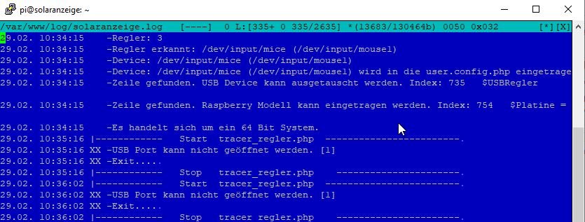

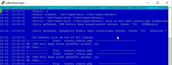

Der Eintrag in der LOG-Datei (siehe Screenshot) lässt mich vermuten, dass als mögliche Fehlerquelle das RS485-Adapterkabel in Frage kommen könnte. Kann es sein, dass im zugrunde liegenden Debian kein passender Treiber vorhanden ist?
Wenn ja, was wäre ein kompatibles Adapterkabel?
Oder ist ein anderer Fehler denkbar?

Der RS485 zu USB Adapter muss ein FTDI Chipsatz haben. Wie man in der LOG Datei sieht, wird der vorhandene Adapter nicht erkannt.

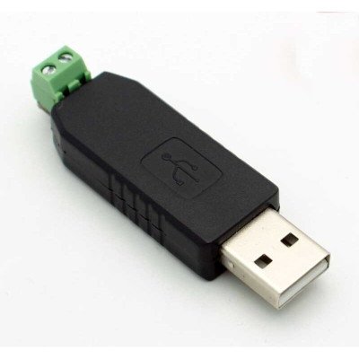

Mit einem USB-RS485-Adapter für 3,30 € (siehe Abbildung) steht nun die Verbindung zwischen Raspberry und Laderegler auf Anhieb und stabil. Prima. :-)
