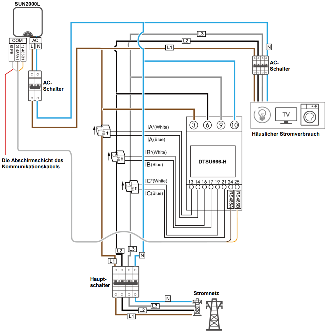

wir bekommen nächsten Monat bei uns eine neue PV-Anlage von Huawei (SUN2000 Wechselrichter, DTSU666-H Smart Power Meter und Speicher).
Alles ganz "üblich" verkabelt, das Power Meter redet über RS485 mit dem Wechselrichter.
Ich würde gerne die Live-Daten für die Solaranzeige abfragen. Hat jemand Erfahrung damit, wie ich das in diesem Setup am besten mache?
Die RS485 Schnittstelle kann ich ja vermutlich nicht abgreifen, oder? Es ist ja schon ein Master vorhanden (ich nehme mal an der WR?).
Habe schon viel zu den Huawei Sachen gelesen, aber noch nichts gefunden, wie man dieses Problem löst.

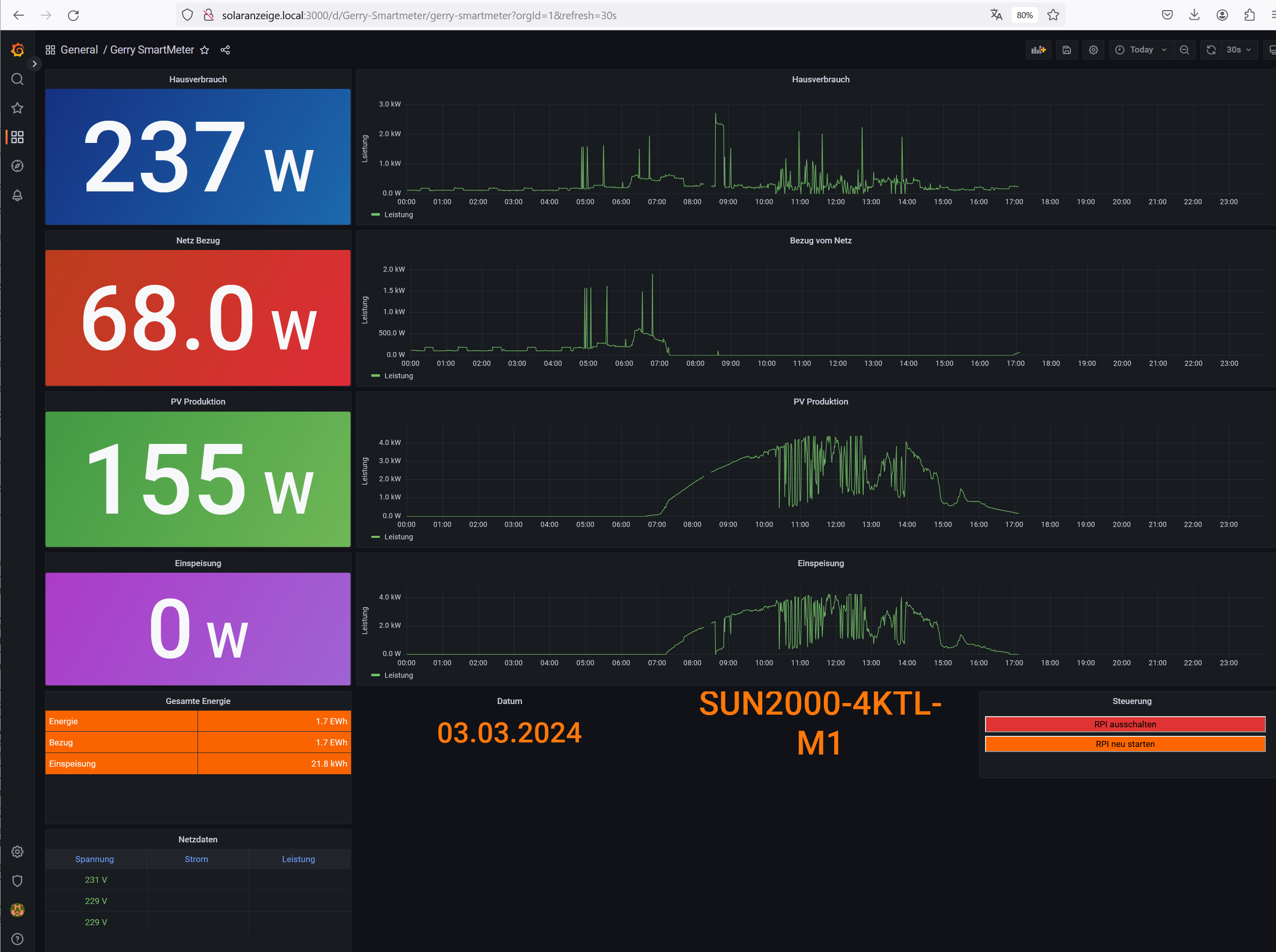

nachdem ich die gleiche Kombination habe, hab ich in den letzten Tagen meinen ersten Versuch für ein neues DTSU666-H-Smartmeter-Dashboard gestartet, und das Standard - Smartmeter-Grafana-Dashboard angepasst. Ist noch nicht perfekt, aber mal ein erster Entwurf im Anhang.
Screenshot und Dashboard habe ich dazu gelegt.
Ich habe meinen Huawei-SUN2000-4KTL-M1-Wechselrichter mit dem USB-Netzwerk-Dongle verbunden. DTSU666-H hängt über RS485 (Pin 7 und 9) direkt am Wechselrichter. Ich habe keinen LUNA2000-Speicher. Solaranzeige-Konfiguration verwende ich den Wechselrichter Nr -> 62
Mir fehlen noch die AC-Strom- und AC-Leistungsdaten pro Phase
Wenn ich es richtig verstanden habe, dann müsste ich in der "huawei_LAN.php" noch ein paar Zeilen ergänzen,
dann sollten die Daten in die InfluxDB-Datenbank gespeichert, und im Dashboard-Panel "Netzdaten" aufscheinen,
sofern das ModBUS-Auslesen das an dieser Stelle hergibt.
hier der Auszug aus der "huawei_lan.php" für die AC_Spannung -> das funktioniert standardmäßig ->
$aktuelleDaten["AC_Spannung_R"] = (hexdec( substr( $rc["Wert"], 276, 4 ))/10);
$aktuelleDaten["AC_Spannung_S"] = (hexdec( substr( $rc["Wert"], 280, 4 ))/10);
$aktuelleDaten["AC_Spannung_T"] = (hexdec( substr( $rc["Wert"], 284, 4 ))/10);
für die anderen Werte müsste es eigentlich so, oder so ähnlich aussehen...
mir fehlen die Adressen "xxx" ->
// $aktuelleDaten["AC_Strom_R"] = (hexdec( substr( $rc["Wert"], xxx, 4 ))/10);
// $aktuelleDaten["AC_Strom_S"] = (hexdec( substr( $rc["Wert"], xxx, 4 ))/10);
// $aktuelleDaten["AC_Strom_T"] = (hexdec( substr( $rc["Wert"], xxx, 4 ))/10);
// $aktuelleDaten["AC_Leistung_R"] = (hexdec( substr( $rc["Wert"], xxx, 4 ))/10);
// $aktuelleDaten["AC_Leistung_S"] = (hexdec( substr( $rc["Wert"], xxx, 4 ))/10);
// $aktuelleDaten["AC_Leistung_T"] = (hexdec( substr( $rc["Wert"], xxx, 4 ))/10);
Vielleicht hat das Problem schon jemand gelöst, und kann mir weiter helfen.
Danke im voraus, Gerry

Re: SUN2000 WR & DTSU666-H Power Meter Live Daten
Hi Gerry,
vielen Dank für deinen Input!
Die Lösung mit dem Dongle schein wohl verbreitet zu sein, vermutlich werde ich das dann auch probieren.
Zu deinem Problem kann ich leider (noch) nichts sagen. Solle ich was rausfinden, wenn meine Anlage dann mal läuft, melde ich mich nochmal.
Falls jemand sonst noch Erfahrung bzgl. der Verwendung von RS485 in der Kombination mit DTSU666-H hat, immer her damit
Grüße,
energetic

Würde hier gerne anknüpfen.Wenn ich es richtig verstanden habe, dann müsste ich in der "huawei_LAN.php" noch ein paar Zeilen ergänzen,
Habe in der Huawei_LAN.php folgende Zeilen ergänzt:
$aktuelleDaten["AC_Spannung_TT"] = (hexdec( substr( $rc["Wert"], 284, 4 ))/10);
$aktuelleDaten["AC_Leistung_R"] = (hexdec( substr( $rc["Wert"], 288, 4 ))/10);
$aktuelleDaten["AC_Leistung_S"] = (hexdec( substr( $rc["Wert"], 296, 4 ))/10);
$aktuelleDaten["AC_Leistung_T"] = (hexdec( substr( $rc["Wert"], 304, 4 ))/10);Leider wird nichts in die DB geschrieben.
Sind an anderer Stelle noch Anpassungen zu machen?
Danke, lG
