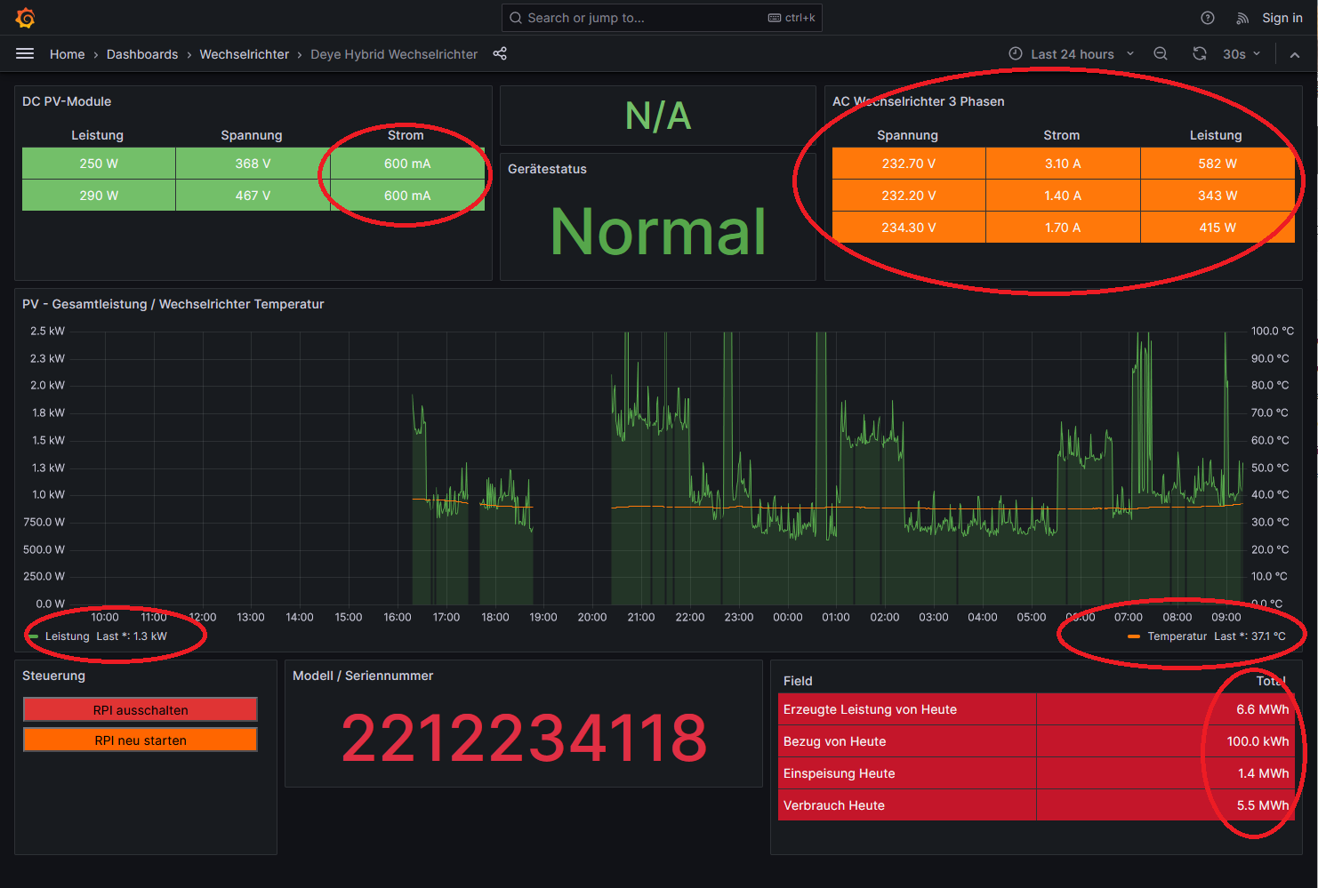

Die angezeigten Daten sind leider identisch, jedoch muss ich "Grütze" relativieren (siehe Screenshot).
- Die Daten der PV-Module sind korrekt
- AC-Wechselrichter wird korrekt angezeigt
- Graphen sind valide
- Status ist korrekt (normal)
- S/N ist korrekt
- aktuelle Leistung und Temperatur sind korrekt (Temperatur zwar abweichend vom der Anzeige im WR jedoch denke ich hier reden wir von Trafo und Kühlkörpertemperatur)
- Die Energiesummen sind völlig aus der Luft gegriffen
- die Uhrzeit wird nicht angezeigt ( Feld zeigt N/A, das soll doch die Uhrzeit sein?)

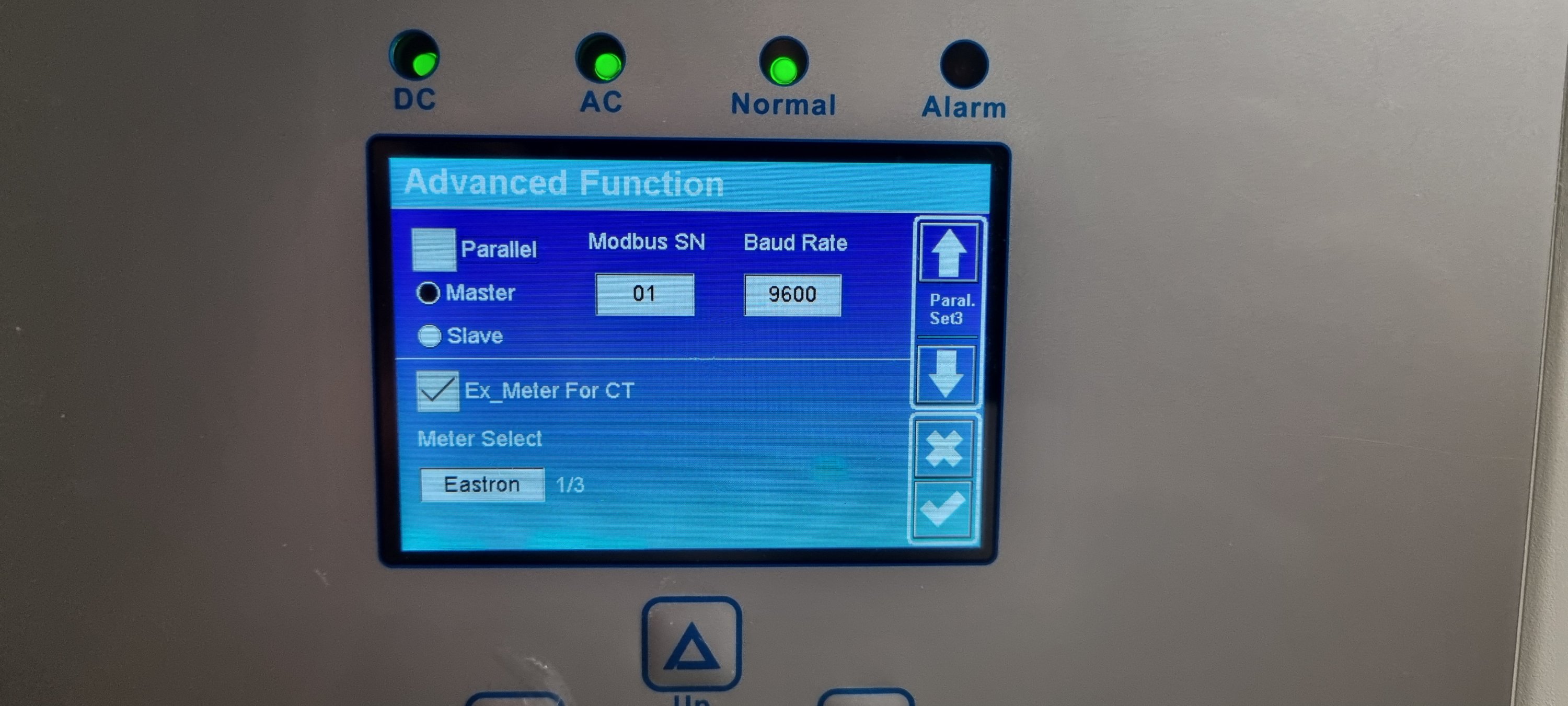

  • Im Advanced Menü habe ich den Eastron Meter konfiguriert. In diesem Kontext ist der Inverter am Bus Master. Ich gehe aber davon aus, dass das ein getrennter Bus ist und nur die "Meter-Verbindung" betrifft. Richtig?

In der Datenbank sollten jetzt alle Daten richtig sein. Jetzt muss nur noch nachgesehen werden, was da im Dashboard falsch konfiguriert ist.
