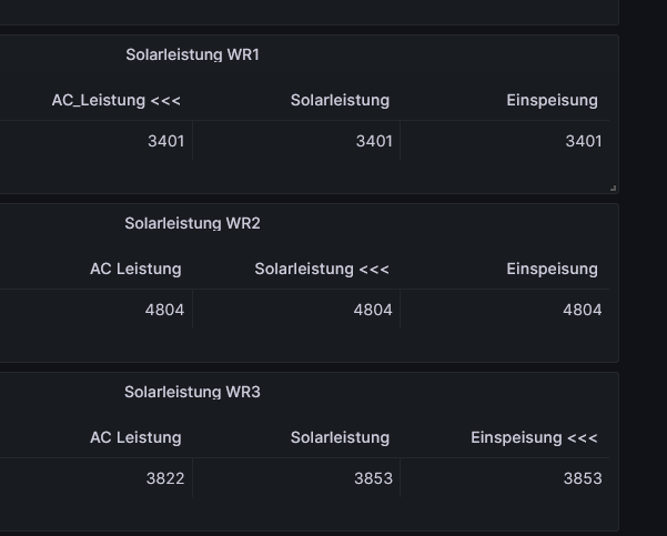

Mein Ziel war es, die Leistung der 3 Wechselrichter zur CCU3 zu übertragen, um damit Verbraucher zu schalten, wenn PV Strom zur Verfügung steht.
Dazu muss ich nur wissen, wieviel Watt je WR aktuell zur Verfügung stehen.
Nun ist es ja ohne die Math Datei nicht möglich, die identischen Variablen der 3 WR für die CCU3 zu separieren und korrekt aufzuzeichnen.
Sprich aus der Variable AC_Leistung, die je WR abgefragt werden müsste, die jeweiligen Werte in AC_Leistung1, AC_Leistung2, AC_Leistung3 zu schreiben.
Nun liefert der Plenticore noch weitere Datenpunkte, die jedoch in diesem Fall (fast) identische Ergebnisse liefern.
In meinem Fall wäre dies der Datenpunkt: AC_Leistung, Solarleistung und Einspeisung.
Über Grafna habe ich die Werte ersteinmal verglichen und festgestellt, dass die Ergebnisse nahezu identisch sind.
(Hin und wieder weichen die Werte um ca. 10W bis 30W von einander ab, was für meine Nutzung völlig ok ist.)
Nun habe ich also drei verschiedene Variablen die ich nutzen kann, um das selbe Ergebnis zu erhalten.
Also frage ich nun bei WR1 die AC_Leistung ab, bei WR2 die Solarleistung und bei WR3 die Einspeisung und lasse mir diese in der jeweilig identischen Variable auf der CCU3 anzeigen.
Dies liefert mir die Leistungswerte der WR, welche ich dann in Homematic weiter verarbeiten kann.
Ich hoffe, dass diese Info dem Ein oder der Anderen mit einem ähnlichen Problem weiterhilft.
