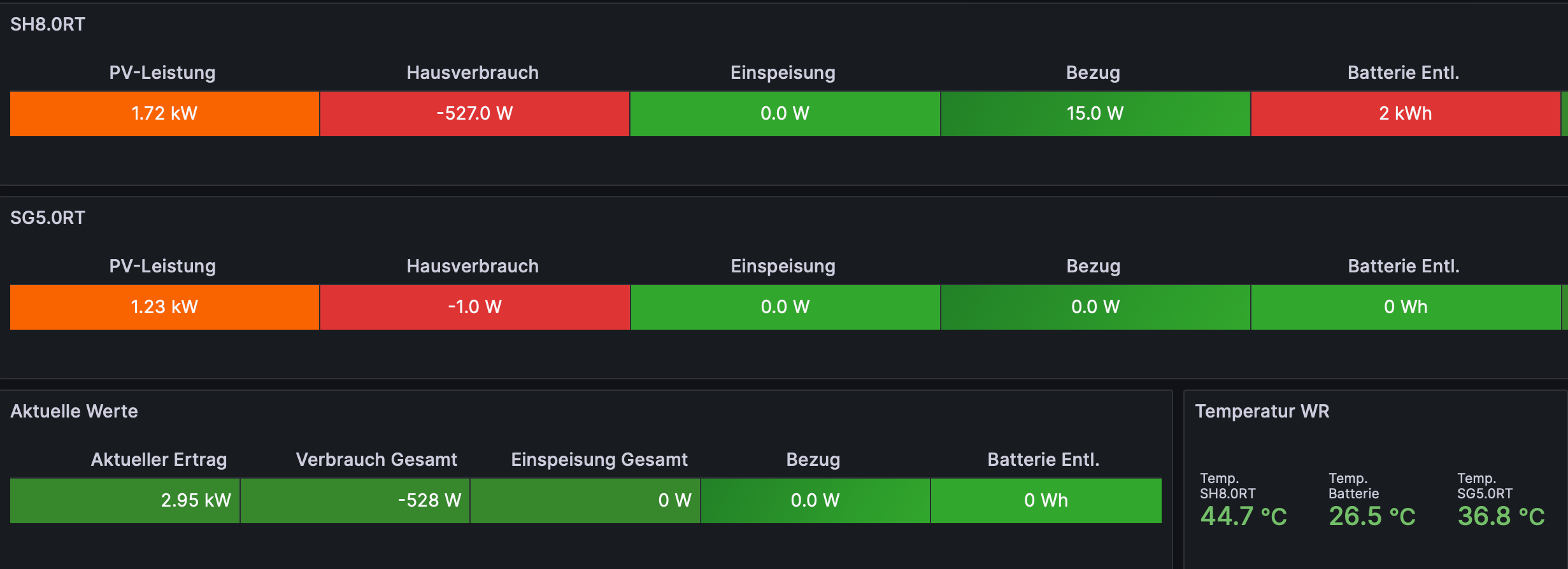

ich habe aktuell das Problem das es mir den Hausverbrauch in der Grafana Anzeige als negativen Wert anzeigt.
Das Setup besteht aus 2 Sungrow WR ein SH8.0RT und ein SG5.0RT inkl. SBR128.
Ich hab schon versucht alles neu aufzusetzen, dass hat es allerdings nicht geändert.
Könnt Ihr mir helfen wo ich hier einen Fehler gemacht habe?
Danke Gruß ANAICHE
Danke Gruß ANAICHE

Kannst entweder in der Query dne Wert einfach *-1 nehmen oder einen Overwrite erstellen Transform negative values (oder so ähnlich)

Das wundert mich nicht, Setup bei dir ist ohne Zähler????? Glaub ich nicht!
Dann fehlt jegliche Angabe, wie deine WR überhaupt ausgelesen werden, (eigene Adapter, eigene x.user..etc pp) wenn ich mir dein Dash so ansehe, vermutlich nur über den SH. Und ob der die restlichen Daten "rausrückt" glaub ich auch nicht, denn weiterhin bleiben bei dir paar Felder leer.
So lange die restliche HW Config wie deine PV ausgelesen wird, nicht bekannt ist, UND wie die WR überhaupt auf der NV Schiene verklemmt wurden (auch ne gern übersehene Fehlerquelle), ist das alles Glaskugelpoliererei!

Ich lese den SH über die separate LAN Schnittstelle aus (MODBUS). Für beide Wechselrichter habe ich eine eigene Setupdatei angelegt da der SG WR keine LAN Schnittstelle hat, wird dieser über die Wi-Net Schnittstelle gelesen zumindest bekam ich da Werte als ich diese IP eingetragen hab.

Alles klar,in dem SG Handbuch steht eindeutig drin,dass die rs485-1 n i c h t gleichzeitig mit einer winet s verwendet werden kann. Solange du das nicht änderst,wird das nix. Der SG braucht eigenen rs485 und eigene User.config.

Jeder WR braucht eigene Datenquelle. Du kannst nicht sungrow Cloud und Solaranzeige mixen. Zumindest steht das so eindeutig im handbuch.also entweder Cloud und deine Daten in der Solaranzeige bleiben deswegen lückenhaft oder Cloud Off und dann vernünftig Daten auslesen.manche WR lassen das parallel zu,deiner,wie auch die Huawei,eher nicht,bzw nicht alle.
Die Daten die du vom SG siehst,dürfte mglw. Via SH gelesen werden.

Also im Handbuch steht,die gleichzeitige Verwendung ist ausgeschlossen. Und damit ist klar, entweder sungrow Cloud oder Solaranzeige mit( vollständigen) Daten. Steht doch drin,musst halt mal lesen. Dürfte auch SMA betreffen,da sungrow tlw für SMA fertigt.

Hallo, Raspi und iSolarcloud kann der WR gleichzeitig. Da muß nichts gesperrt werden. Sungrow liefert das Vorzeichen in einem separaten Bit eines anderen Registers. Ich habe da eine Modifikation als sungrow_math.php, die das richtet. Ich Stelle den Dateiinhalt bereit.
sungrow_math.php
<?php
// 30.10.0223 Matthias Körner
// Mit dieser Erweiterung werden die Werte für Batteriestrom und Batterieleistung
// mit einem Vorzeichen versehen, das aus dem Sungrow "StatusBit" in Bit 2 ermittelt werden kann.
$funktionen->log_schreiben( "Sungrow-Extension", " ", 5 );
$Batterie_Status_Bit2 = substr( $aktuelleDaten["StatusBit"], strlen( $aktuelleDaten["StatusBit"] ) - 2, 1);
if ($Batterie_Status_Bit2 == "1") {
$aktuelleDaten["Batterie_Strom"] = ($aktuelleDaten["Batterie_Strom"]*-1);
$aktuelleDaten["Batterie_Leistung"] = $aktuelleDaten["Batterie_Leistung"]*-1;
Die Datei muss im gleichen Ordner wie wir sungrow.php - Datei liegen.
