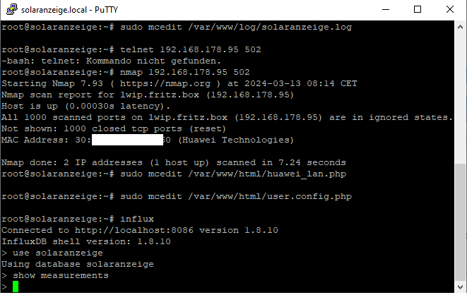

Port 502 wird bei Abfrage "open" angezeigt.

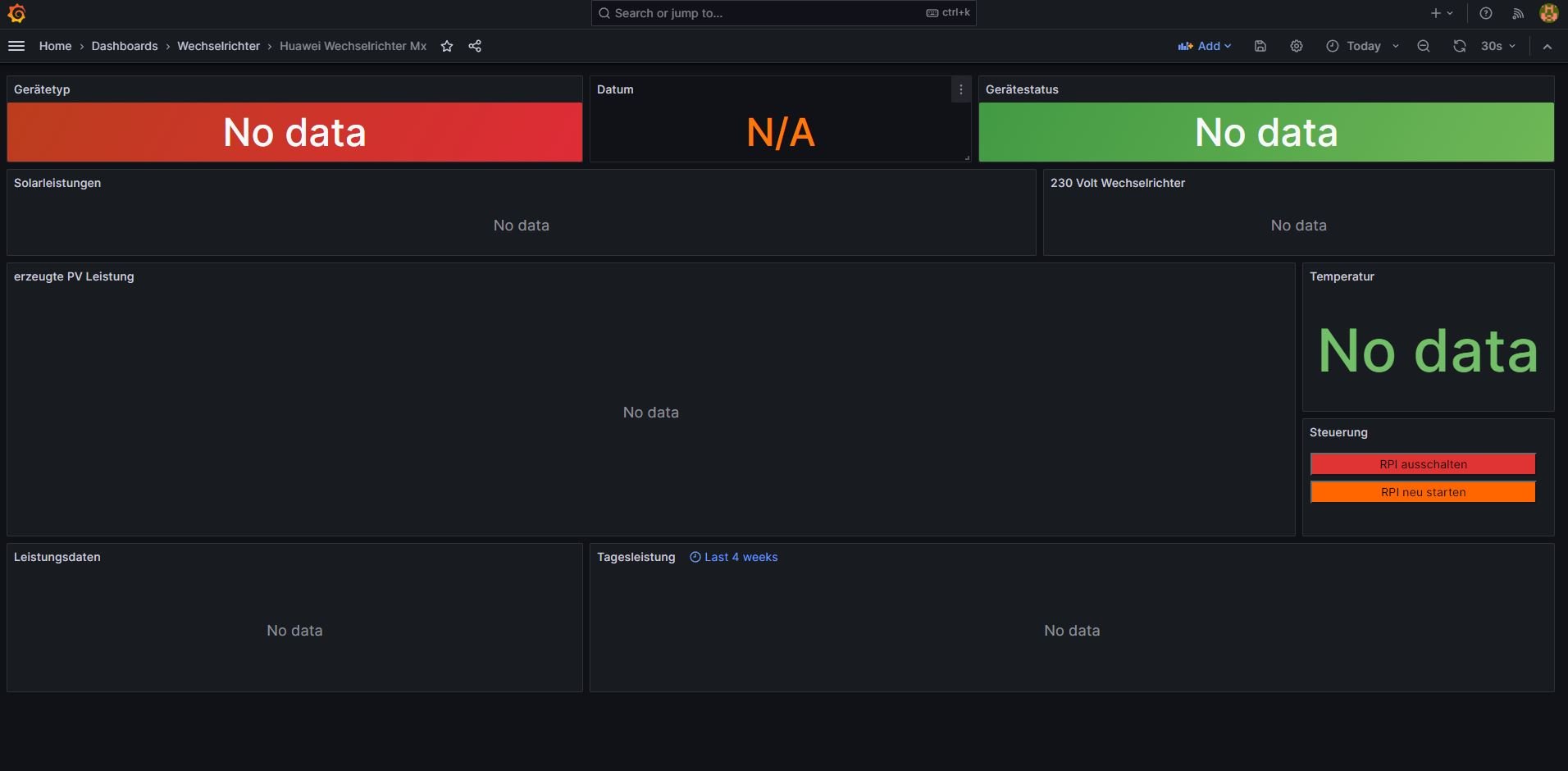

Es werden jede Minute Daten gesendet, jedoch kommen diese in keinem der verfügbaren Huawei Dashboards an.
Nach Speichererweiterung:
Anzeige Grafana (auch nach mehr als 1 Stunde Wartezeit (allerdings ist das Gerät im Standby wegen Nacht)):
Meine Vermutung, dass derzeit keine Werte in die InfluxDB geschrieben werden können (es sind keine Measurements aufrufbar)
Status InfluxDB
root@solaranzeige:~# sudo systemctl status influxdb

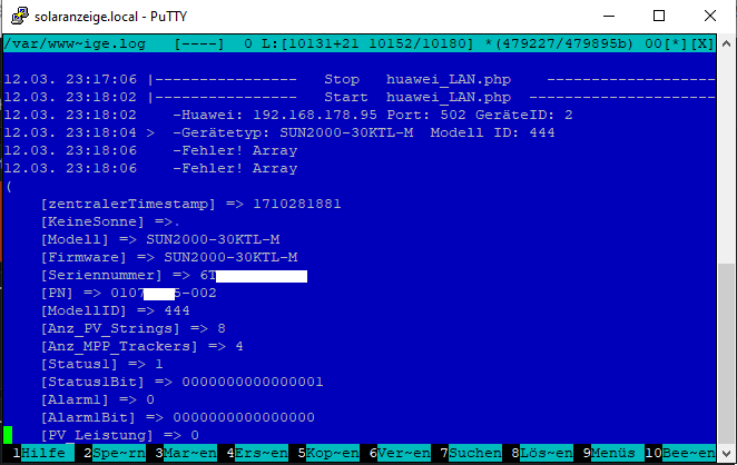

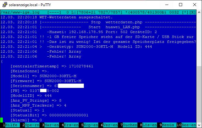

Ich wundere mich über die beiden immer wieder auftretenden Zeilen im Log "-Fehler! Array"

Also in der LOG Datei steht, dass dein Gerät 8 Strings und 4 MPPT Tracker hat. Ist das richtig?
Das ist auf jeden Fall das Problem. Sie viele hat noch niemand gehabt. Ich habe die Software etwas angepasst. Bitte mache ein Update auf die Solaranzeige und probiere es noch einmal.
