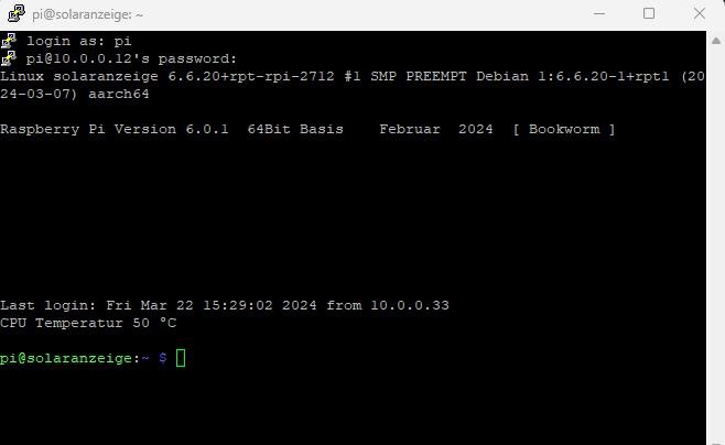

Re: Hilfe bei AhoyDTU und Einbindung Solaranzeige
Mit Putty kann ich mich in die Solaranzeige/Raspi einloggen.

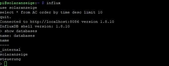

Wie es aussieht existiert zwar die Datenbank, aber es ist nichts vorhanden.

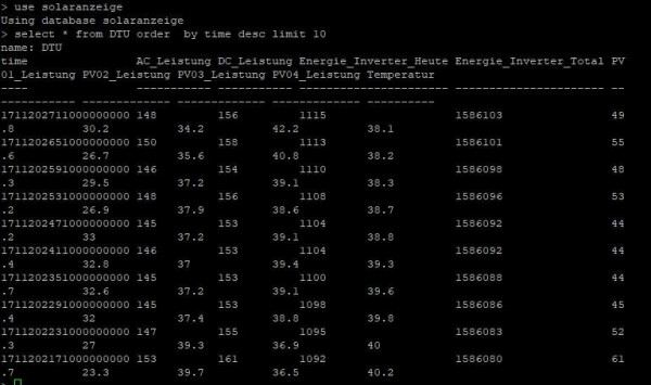

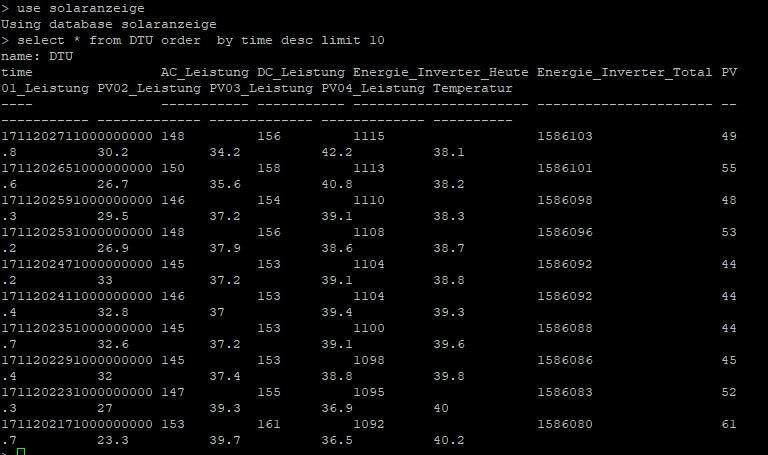

Jetzt habe ich doch Daten aus der influxdb erhalten.
Was muß ich noch machen damit dies auch in Grafana angezeigt wird?

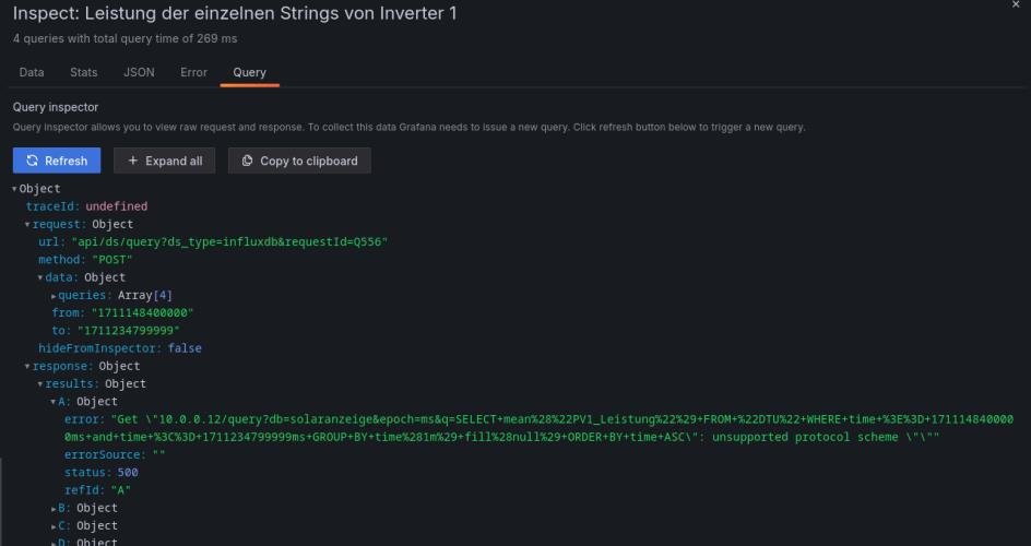

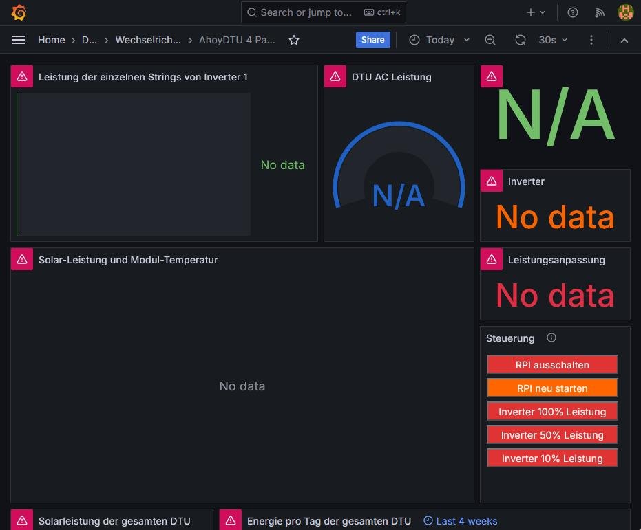

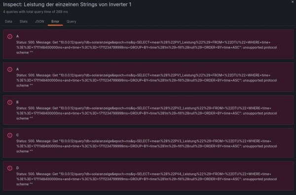

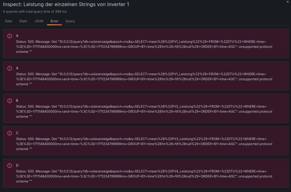

In Grafana bekomme ich folgende Fehlermeldungen.
Wie kann ich die Fehler korrigieren?
