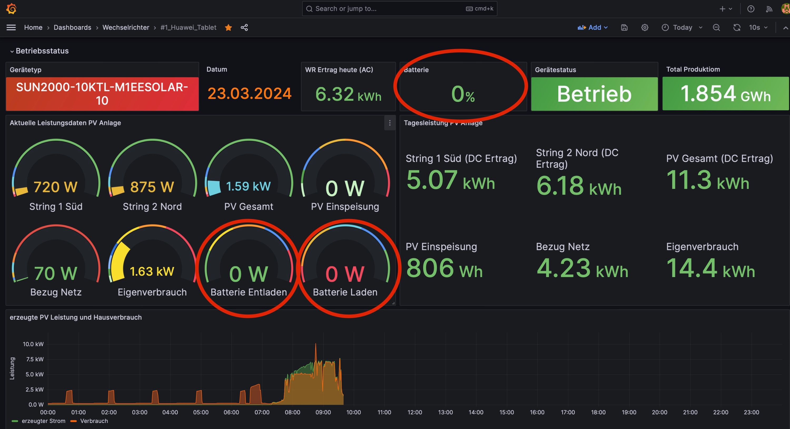

ich habe die Solaranzeige für meine Huawei-Anlage installiert,
bekomme jedoch keine Batterie-Daten in den Grafana-Dashboards angezeigt. In der Datenbank stehen tatsächlich auch keine Daten drin.
Folgende Installation habe ich:
  • Huawei Wechselrichter Sun2000 KTL M1
  • Huawei Batteriespeicher Luna2000 10 kWh
  • Huawei Smart Power Sensor DTSU666-H
  • Raspberry Pi 4 Modell B, 2 GB
  • USB zu RS485 RS422 Serieller Adapter FTDI Chip
  • angeschlossen per 2-adrigen Kabel 1,5mm2 am COM-Anschluss des Wechselrichters an PIN 1 +3
  • Solaranzeige neueste Version & Betriebssystem 20231012~bullseye
  • Regler 56
  • Grafana v10.4
Das Problem ist, dass keine Batteriedaten weder SoC noch Lade-/Entladeleistung in der Datenbank und damit auch nicht in sämtlichen Dashboards angezeigt werden. Die übrigen Daten sind vorhanden.
Hat jemand eine Idee, woran das liegen kann?
VG Stefan

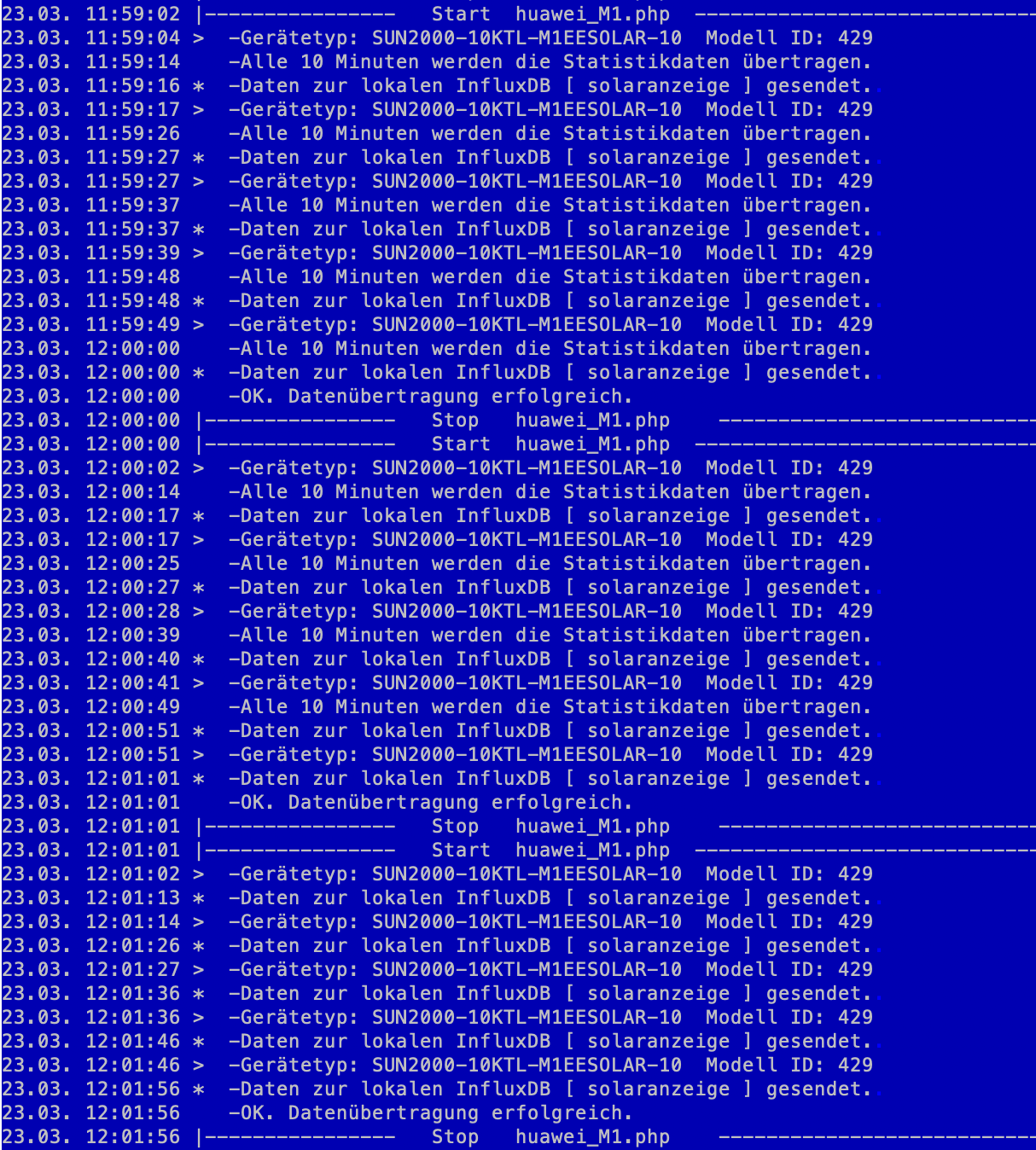

Gibt es denn einen Hinweis in der LOG Datei?
/var/www/log/solaranzeige.log

die sehen für mich als Rookie recht "normal" aus.
VG Stefan

Dann wird dein Gerät diese Werte nicht liefern. Ist denn eine Kommunikation zwischen Wechselrichter und Batterispeicher vorhanden und funktiobniert die denn auch? Es sieht nicht danach aus.

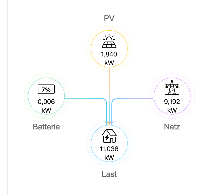

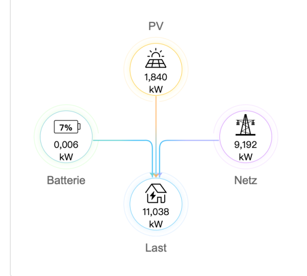

Da in der Huawei eigenen Fusion Solar App als auch in der WEB-Anwendung die Batteriedaten angezeigt werden,
gehe ich davon aus, dass die Batterie-Daten von der Batterie an den Wechselrichter geliefert werden.
VG Stefan
