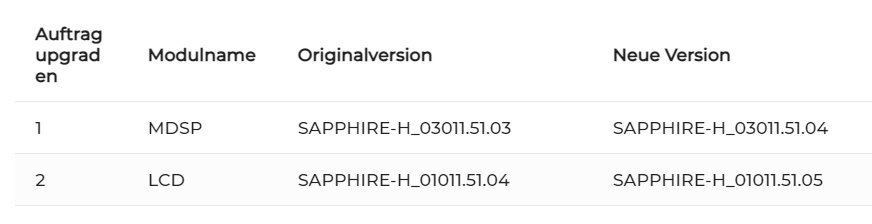

ich habe eben folgende Info im PV-Forum bekommen:
Die o.g. Firmware ist die Standard Firmware, nicht die wirklich installierte. Hier hat solaranzeige nicht das passende Register
Dieses Zitat bezieht sich auf die im solaranzeige Log protokollierte Firmware-Version:
25.03. 13:02:01 |----------------   Start  sungrow.php    --------------------------
25.03. 13:02:01    -Sungrow: 192.168.178.45 Port: 502 GeräteID: 1
25.03. 13:02:01 +  -Die Daten werden ausgelesen...
25.03. 13:02:02    -Firmware: ARM_SAPPHIRE-H_V11_V01_B
25.03. 13:02:02    -Seriennummer: ...
25.03. 13:02:02    -ModellGruppe: SH
25.03. 13:02:11    -Modell: SH10.0RT
25.03. 13:02:18 *  -Daten zur lokalen InfluxDB [ sungrow_sh10rt ] gesendet.
25.03. 13:02:37    -Schleife 1 Ausgang...
25.03. 13:02:37    -OK. Datenübertragung erfolgreich.
25.03. 13:02:37 |----------------   Stop   sungrow.php    --------------------------
In der iSolarcloud-Umgebung wird mir folgende Version (im Nachrichtencenter als Erfolgsmeldung eines Firmware-Updates) angezeigt:
D.h. also es gibt zwei Versionen, eine vom MDSP-Modul und eine vom LCD-Modul.
Was auch immer das bedeutet.
Nur zur Info.
Gruß Hartmut

ich habe nochmal im PV-Forum nach dem / den Registern mit den "echten" Versionen der Firmware gefragt und folgende Liste als Antwort bekommen. Mit der Bemerkung, dass das nicht getestet sei.

D.h., dass wohl 4 Firmwareversionen gibt!
Außerdem wurde hinterfragt, warum die Firnwareversion überhaupt bei jeder Abfrage mit abgefragt werden soll.
Da sich diese ja nicht so oft ändern würde.
Über Modbus würde ich nur die Werte auslesen, die sich im Betrieb ändern.
Gruß Hartmut

ich wollte Dir mit diesem Thread nur Informationen, die ich bekommen habe, weitergeben.
Für mich hat sich das so angehört, als ob die aktuell als Firmware-Version im Solaranzeige-Log angezeigte Information nicht die aktuell installierte Version ist, sondern eine Information über die zum Zulassungszeitpunkt verfügbare Version.
Egal. Ich dachte das könnte Dich interessieren.
Wenn ich mal irgendwann soweit sein sollte, selber Infos aus dem Modbus auslesen zu können, dann kann ich mich ja gerne diesem Thema widmen und Dir die Ergebnisse zukommen lassen.
