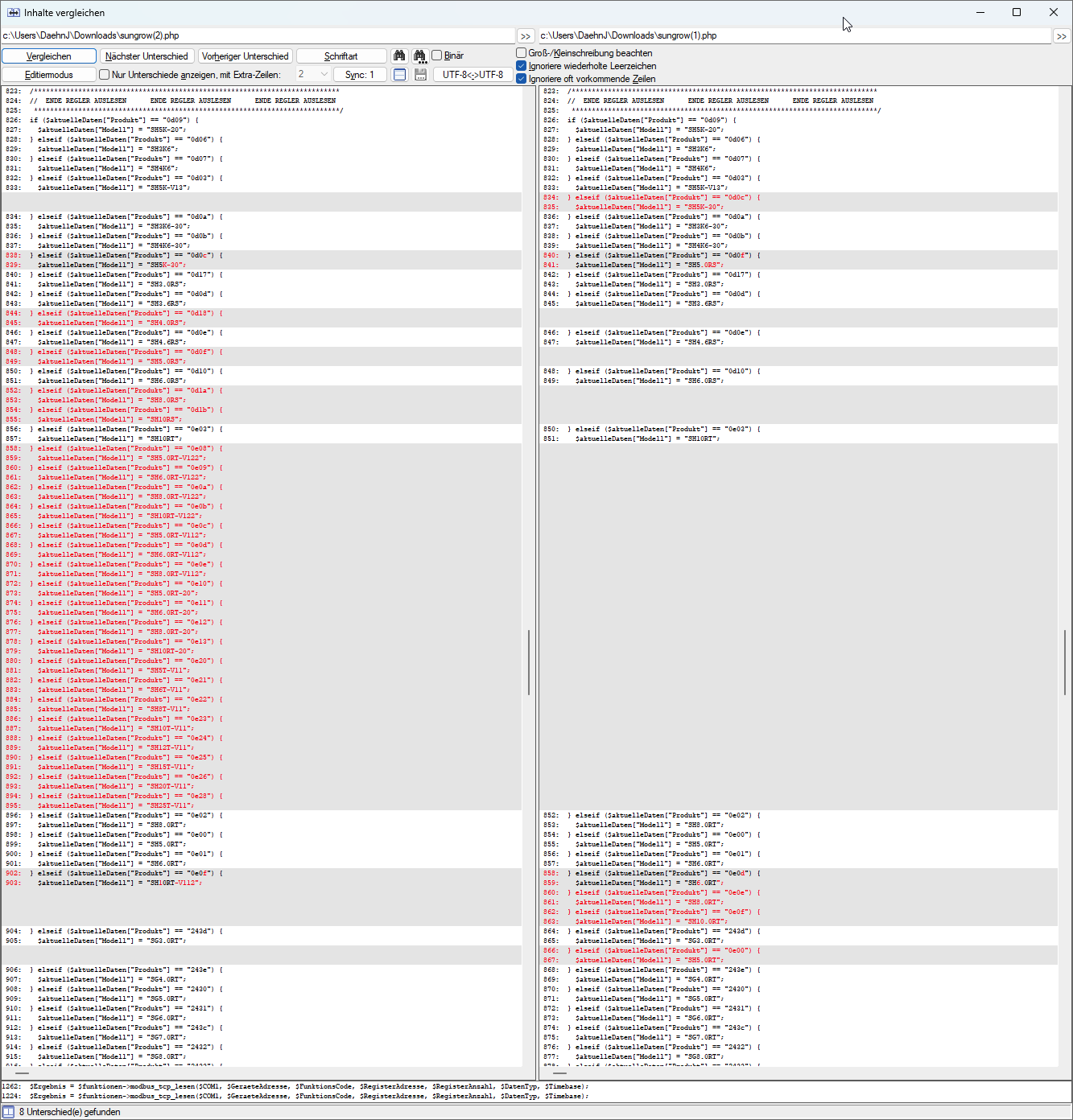

Da kann man schön vergleichen:

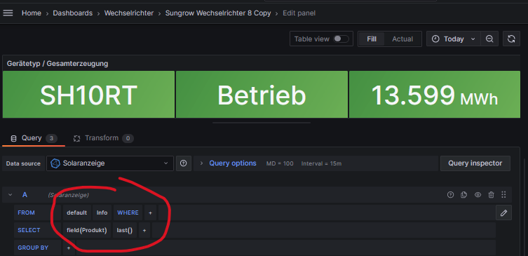

Im Dashboard musst Du Info Produkt auswählen.

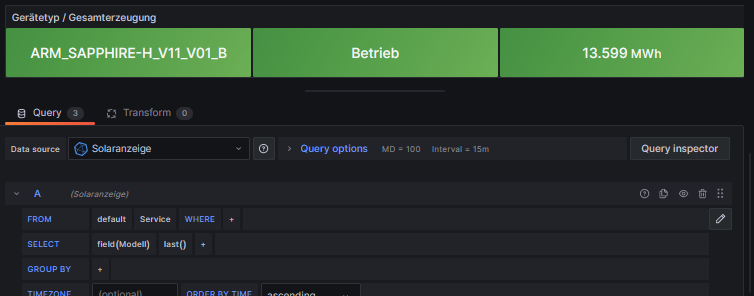

Wahrscheinlich wird Dir das angezeigt @Ulrich die Firmware ist auch nochmal in dem Feld wo Sie hingehört.

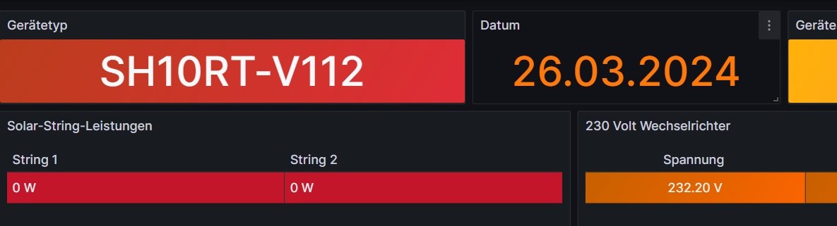

Jetzt wird der neue Name angezeigt (obwohl immer noch field(Produkt) in den Settings steht).
War wohl vorhin ein Cache-Problem.
Gruß Hartmut
