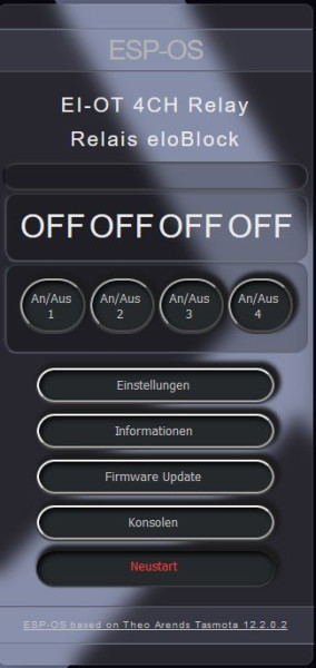

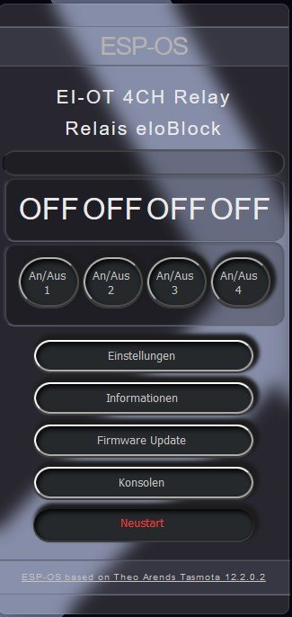

Hallo! ich bin gerade beim anlegen einer Automation und kann mein Relais nicht in der Pickliste auswählen. vermutlich muss es erst angelegt werden..
es handelt sich um ein EI-OT 4CH Relay. Tasmota 12.2.0.2
wie kann ich das Ding einbinden?

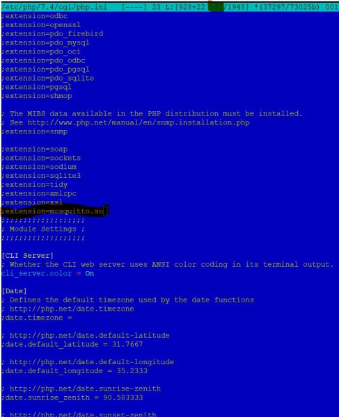

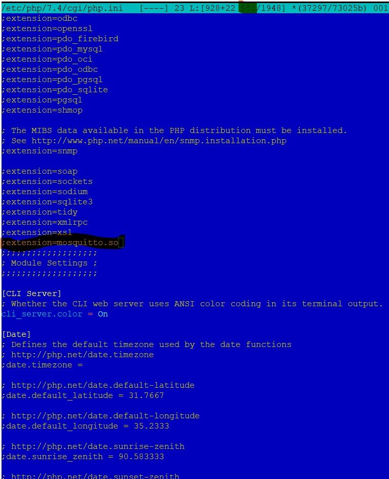

Re: Bitte Relais anlegen
die weisse seite ist immernoch die geänderte datei sieht jetzt so aus:systemctl restart lighttpd hab ich auch ausgeführt..
- Beiträge: 1068
- Hat sich bedankt: 23 Mal
Mach das ; vorne weg
