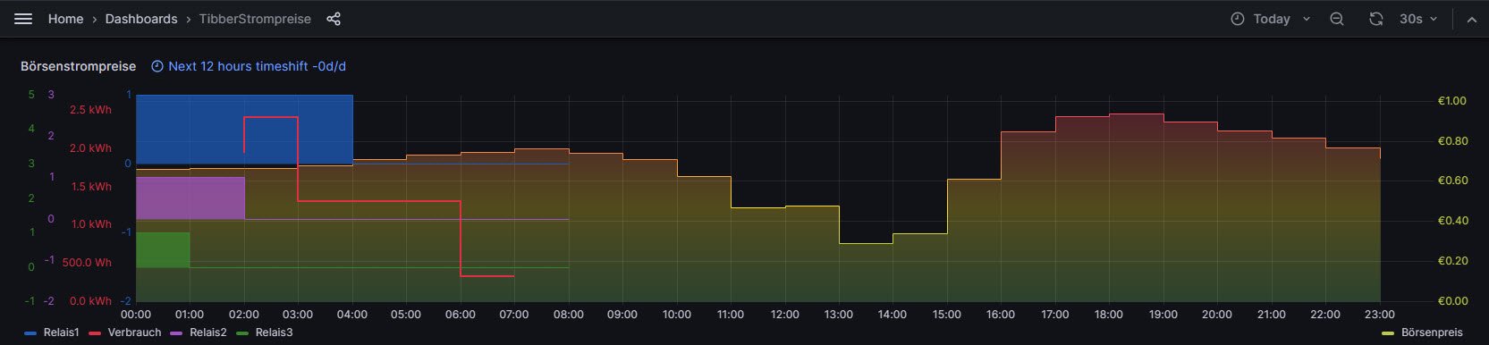

Ich habe in den Schaltpunkten von Relais 1 (über web) folgendes Eingetragen. Habe noch das Demo Token eingetragen.... sollte aber dennoch klappen.... denke ich
Aktiv: Ja
Schaltpunktnummer: 1
RelaisNr: 1
Ab Uhrzeit: 00:00
Max Dauer: 1440
max Preis: 0.88
Max Einschaltzeit: 240
Somit sollte er doch innerhalb von 24 Std, sich die besten Schaltzeiten aussuchen, wenn der Preis unterhalb von 0.88 Cent ist, das könnten ja auch zB um 07:00, 10:00, 19:00 und 22:00 uhr sein, oder verstehe ich das falsch ?
Er hat, siehe Bild, aber die Schaltzeiten ab 00:00 für 240min, obwohl es ab 11:00 Uhr günstiger wäre
Habe ich ein Gedankenfehler ? Dann helft mir bitte auf die Sprünge. Danke

Nein, das ist falsch was du denkst.
1. Variante:
Das Relais soll einschalten, wenn der Preis niedriger als 0,88 € ist , aber nur maximal 240 Minuten.
Genau das siehst du in der Grafik!
2. Variante:
Das Relais soll maximal 240 Minuten einschalten, wenn der Strompreis am günstigsten ist.
Dann musst du den Max Preis entfernen! (auf 0 setzen)
Achtung! Änderungen an der Konfiguration wirken sich immer erst korrekt am nächsten Tag aus!
