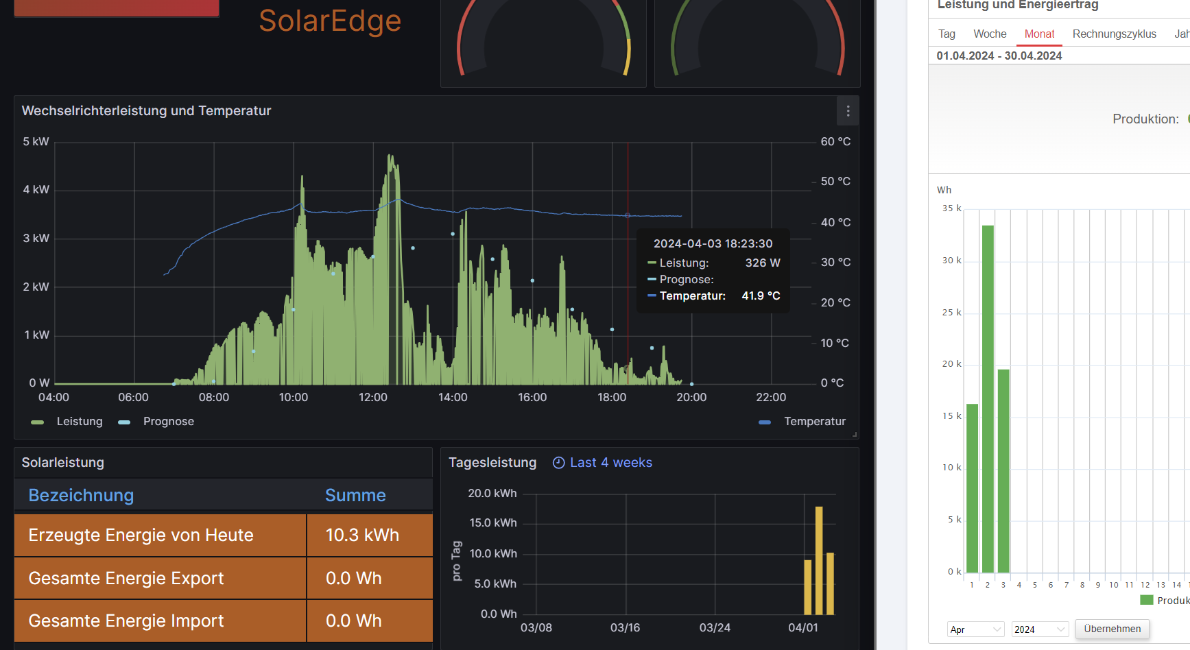

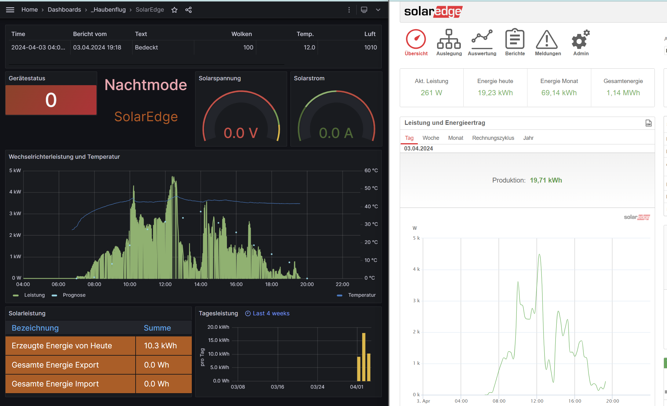

ich habe einen SolarEdge WR 12.5K OHNE Smartmeter und ohne Speicher. Die Anzeige der WechselrichterLeistung im Grafana-Dashboard über den Tag stimmt mit dem Monitoring in SolarEdge überein. Lediglich bei den Tagessummen gibt es erhebliche Abweichungen.
Die Tagessummen waren nach der Installation leer und ich ermittle diese aktuell mit folgendem Statement:
SELECT last(Wh_Heute) FROM Summen WHERE time >= 1709751025944ms and time <= now() AND Wh_Heute > 0 GROUP BY TIME(1d) tz('Europe/Berlin')
So wird auch der angezeigte Wert "Erzeuge Energie von Heute" ermittelt, die ich nicht verändert habe.
Hat jemand eine Idee wo der Fehler liegen könnte?

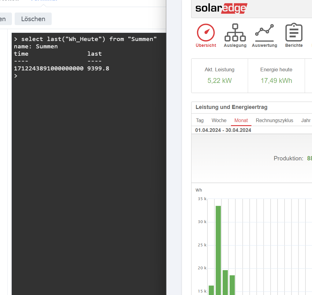

Warum so umständlich?
SELECT last("Wh_Heute") FROM "Summen" WHERE $timeFilter
du musst doch nur den Wert des WR auslesen, den der eh schon aufsummiert

Sorry, ich bin gerade erst dabei, mich mit dem Thema Monitoring auseinanderzusetzen. Wo finde ich denn die aufsummierten Werte des WR? Wenn ich mir die Tabellen anschaue, finde ich keinen Wert, der passen könnte.
