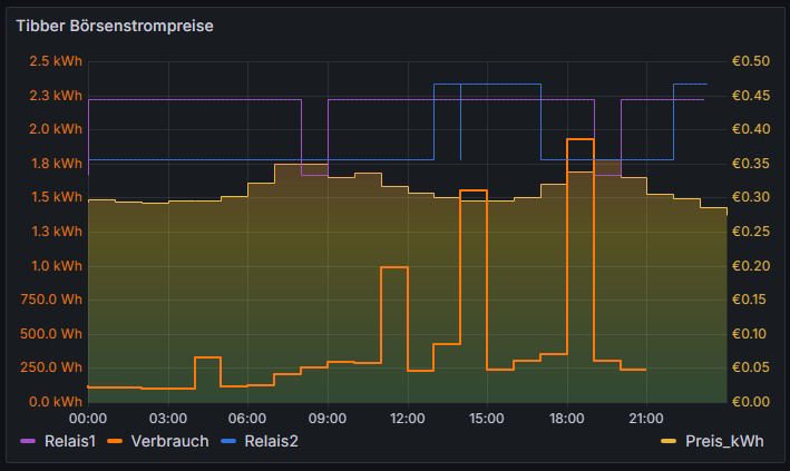

Folgende Zenarien sind jetzt möglich:
  1. MaxPreis: Immer wenn der stündliche Preis darunter liegt oder gleich ist schaltet das Relais ein. Egal wie lange. Eventuell 24 Stunden lang oder gar nicht.
  2. MaxEinschaltzeit: Es werden die preiswertesten Stunden am Tage herausgesucht und damit bis zur maximalen Zeitspanne das Relais eingeschaltet.
  3. MaxPreis + MaxEinschaltzeit: Wenn der Preis unter dem MaxPreis oder gleich sich befindet wird das Relais bis zu Grenze von der maximalen Einschaltzeit eingeschaltet.
  4. MaxPreis + MinEinschaltzeit + MaxEinschaltzeit: Das Relais wird mindestens für die Dauer der MinEinschaltzeit zu den preiswertesten Stunden eingeschaltet, wenn der MaxPreis nicht unterschritten wird. Andernfalls wird es eine Kombination aus Beidem sein. Zu beachten ist, dass die MaxEinschaltzeit mindestens der MinEinschaltzeit entspricht! Andernfalls gibt es eine Fehlermeldung in der LOG Datei.
Beispiel für 1. und 4.
Relais 1 lila:
Max. Dauer = 1440 Minuten (1 Tag)
Max. Preis = 0,00 € (ausgeschaltet)
Min Einschaltzeit = 0 (ausgeschaltet)
MaxEinschaltzeit = 1320 Minuten
Das Relais wird in den 2 teuersten Stunden ausgeschaltet.
Relais 2 blau:
Max. Preis = 0,29 €
Min Einschaltzeit = 360 Minuten
MaxEinschaltzeit = 360 Minuten
Das Relais wird eingeschaltet, wenn der Preis 0,29 € beträgt oder darunter liegt. Wenn die Zeit nicht ausreicht werden die preiswertesten Stunden dazugenommen. In dem Beispiel lag nur die Zeit 23:00 - 00:00 Uhr unterhalb 0,29 € In den restlichen 5 Stunden wurden die preiswertesten Zeiten benutzt.
