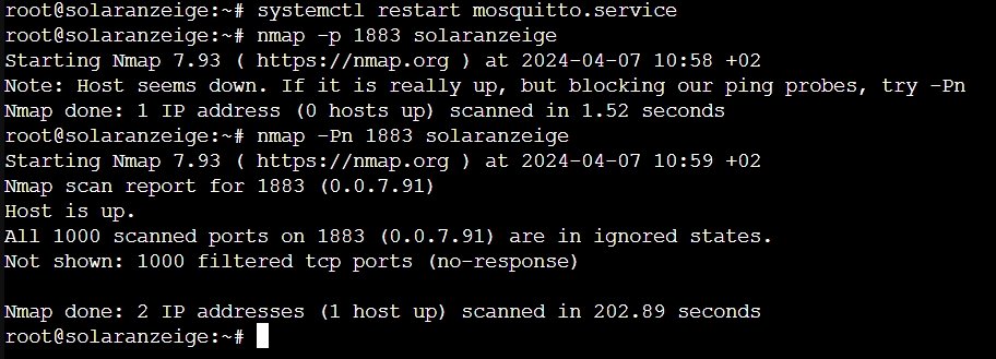

Ich bin gerade dabei die Installation auf Promox durchzuführen. Bisher scheinen alle Schritte funktioniert zu haben, aber an Punkt 47 stehe ich vor einem Problem.
47. Überprüfen mit folgenden Eingaben auf der Konsole:
[ systemctl restart mosquitto.service ]
[ nmap -p 1883 solaranzeige ]
Der Port 1883 sollte als offen angezeigt werden.
Die Ausgabe in der Konsole ergibt bei mir folgendes:
Einerseits schließe ich daraus, das der host down ist, andererseits ergibt die Eingabe von nmap -Pn 1883 solaranzeige host is up.
Kann ich nun an dieser Stelle weitermachen, oder wie löse ich das Problem?

Was soll den solaranzeige für eine IP sein? So geht das nicht!
Entweder nmap -p 1883 localhost
oder nmap -p 1883 solaranzeige.local
oder nmap -p 1883 <IP Adresse>

danke für die antw Antwort.
OK, da lag wohl ein Fehler ob Unwissenheit meinerseits der Befehle unter Linux vor, denn sonst hätte ich gewusst, daß da eine IP stehen muss.
Andererseits, wenn man sich halt an die Anleitung hält und alles so macht, weil man als Neuling alles richtig machen will, gibt man halt
ein, weil es genau so in der Anleitung steht.
So werde ich die Eingabe anpassen und weiter machen.

Hallo Ernesto,
du hast völlig recht. Die Beschreibung war nicht genau genug. Ich habe es jetzt geändert. Danke für den Hinweis!
