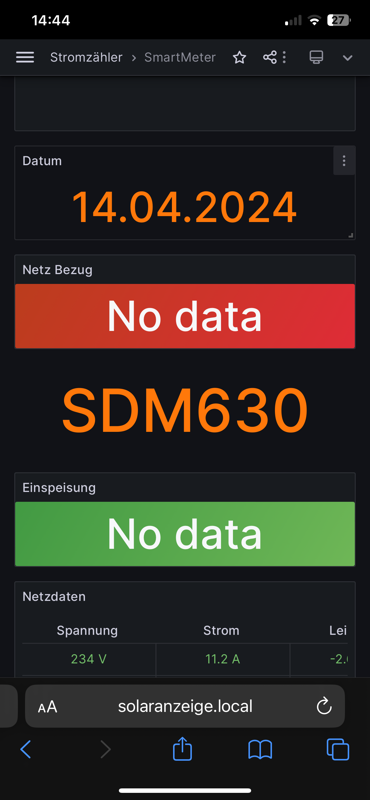

Hallo Zusammen,
ich bin neu hier und benötige wohl etwas Hilfe. Ich bedanke mich im Voraus für eure Unterstützung.
Normalerweise bin ich bei solchen Sachen relativ fit, aber hier finde ich nicht den Anfang für die Fehlersuche.
Ich habe den Kaco NX3 Wechselrichter und SDM630 Modbus V2 Energiezähler.
Mit dem Raspberry 4B 4GB möchte ich gerne Verbrauch, Erzeugung, Eigenverbrauch und Einspeisung, sowie passende Wetterdaten tracken und sammeln. Ziel wäre es dann 1-2 Geräte bei Überschuss anzusteuern.
Ich habe die stabile Version 5.1.3 32bit installiert, aber auch schon die anderen getestet.
Den SDM630 habe ich A,B, GND via RS485 Converter mit FTDI über USB verbunden.
Im SDM630 Modbus Adresse auf 1, Baudrate auf 19.2 eingestellt.
Das Grafana Cockpit ist SmartMeter
Egal was ich probiert habe, ich bekomme keine Daten und im SDM630 ist auch der Telefonhörer nicht zu sehen.
Beim Setup wird immer USB0 geschrieben. den WR 34 habe ich angegeben.
Sind noch weitere Angaben notwendig? IP Adresse? Hat der SDM630 eine und einen Port?
Ich danke für jede Unterstützung.

welche Ausführung?Single oder doch MultiUser?haus.peter hat geschrieben: ↑Do 11. Apr 2024, 06:56
Taucht der FTDI überhaupt mit lsusb auf? Steht was in dem log file?
WR34 angegeben, WO? (verwirrend)
Mach erstmal ein Gerät, den 630er und verkabel den wie angegeben mit dem Pi und erst wenn der läuft, kannste die weiteren Geräte,NACH Erweiterung auf MultiUser, einbinden

hast du den Abschlusswiderstand in der Größe von 120 Ohm an die A und B-Kontakte beim SDM630 angebracht?
Weil wenn da nix dran ist, dann ist kommunikationstechnisch Schicht im Schacht.

Hallo
Vielen Dank schon mal.
Ja, Single. Versuche erstmal Daten zu lesen.
Nein, die Widerstände habe ich nicht. War mir nicht bewusst, dass die ein Muss sind. Dann mache ich da mal weiter.
Vielen Dank
Florian

Hallo
Vielen Dank erstmal.
Es war tatsächlich der Widerstand.
Jetzt benötige ich noch ein schönes Dashboard mit korrekten Daten. Hat jemand einen Tipp? Hier bin ich nicht fündig geworden.
Vielen Dank nochmal
Florian
