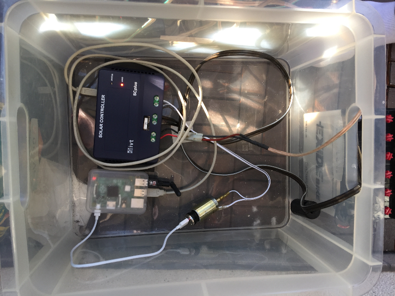

Habe mal schnell eine kleine Insel-solaranlage gebaut:
-Solarpanel 20W
-Akku 12v 19Ah
-Raspberry Pi B+
-Laderegler der Firma IVT Solar Controller SCplus 25A

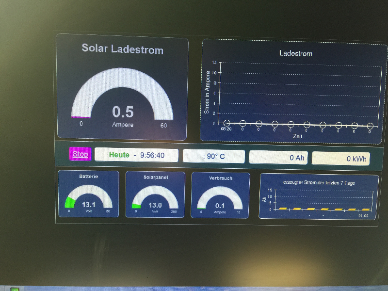

Die ersten Werte.
Re: Kleine Inselanlage
Falls der Monitor eine Auflösung von "Full HD" 1920x1080 Pixel hat, dann kann man die Anzeige auch so groß darstellen.
Hier steht, wie die Umschaltung genau geht: Bildschirmauflösung anpassen
ich würde gerne die Bildschirmauflösung anpassen aber der Link oben geht nicht mehr und ich finde die Anleitung nirgendwo sonst. Kannst Du mich in die richtige Richtung weisen?
Edit: Hat nach Stunden des probierens funktioniert, danke
