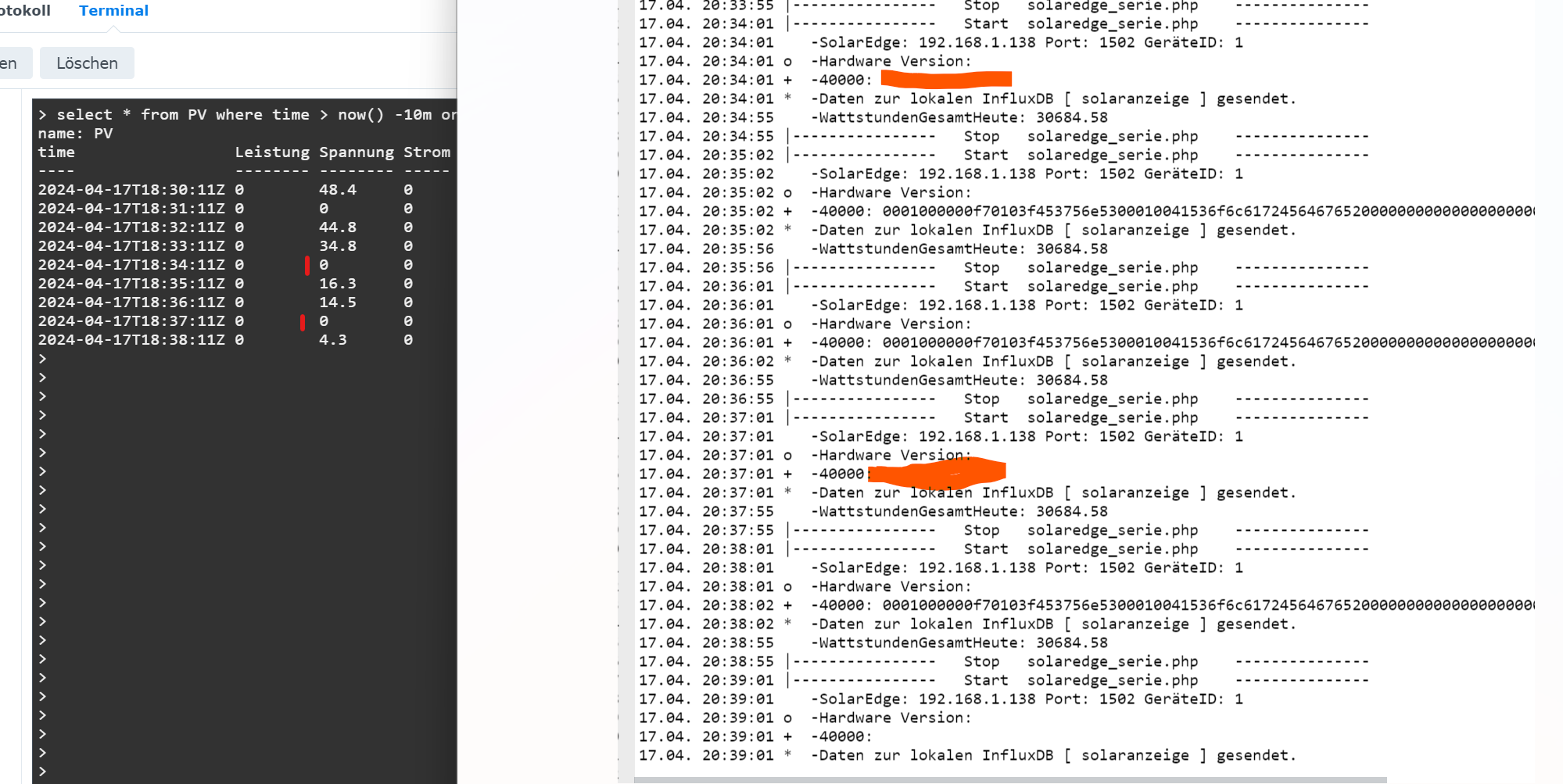

ich habe einen SolarEdge WR 12,5K. Modbus ist aktiviert und empfängt auch Daten. ich habe aber das Problem, dass die Daten nicht immer korrekt übertragen werden. Teilweise wird nur 0 ausgegeben. Hat jemand eine Idee, woran das liegen kann?
Anbei ein Auszug aus der PV-Tabelle und aus dem solarazeige Log. Dadurch, dass hier immer mal wieder 0-Werte ausgegeben werden stimmen m.E. auch nicht die Tagessummen.

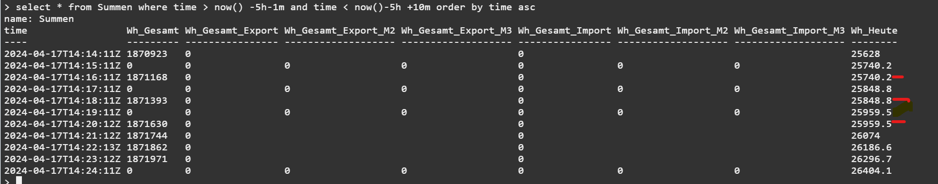

Hier ein Screenshot aus der Summen-Tabelle, man kann unter Wh_Gesamt erkennen, dass weiter produziert wurde, aber unter Wh_heute die Werte tlw. konstant bleiben!
0-Werte beim Auslesen des Wechselrichters

Re: 0-Werte beim Auslesen des Wechselrichters
So etwas kommt vor, wenn mehrere Software auf den MODBUS zugreifen und die MODBUS Schnittstelle nicht für die Abfrage von mehrteren Clients vorbereitet ist.
