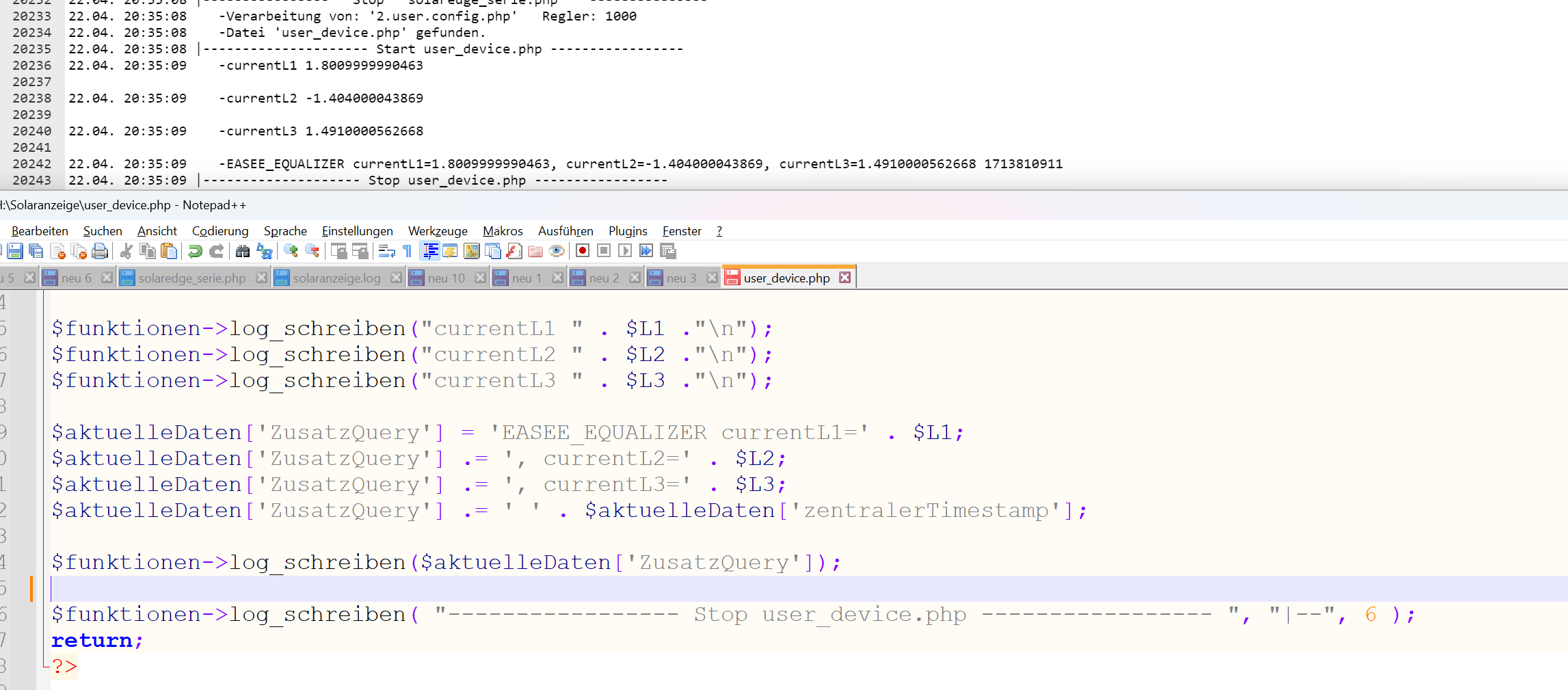

ich habe bei mir das Überschussladen meine Easee Wallbox mittels Easee Equalizer und Easee AMP realisiert. Nun möchte ich die aktuellen Stromwerte des Easee Equaliziers auswerten. Der Zugriff auf die Daten über die Easee-Cloud funktioniert auch schon. Die Ausgabe in das Solaranzeige.log funktioniert korrekt. Allerdings klappt das Wegschreiben in ein neues Measurement aber noch nicht.
Ich habe eine MultiRegler-Umgebung und habe meine Auswertung in der Datei user_device.php geschrieben.
Im Screenshot ist oben der Auszug aus dem solaranzeige.log und darunter der entsprechende Codeabschnitt aus user_device.php
Wo liegt mein Fehler?

Ich habe es selbst gefunden. Ich muss in der user_device.php explizit
$funktionen->influx_local($aktuelleDaten);
aufrufen
