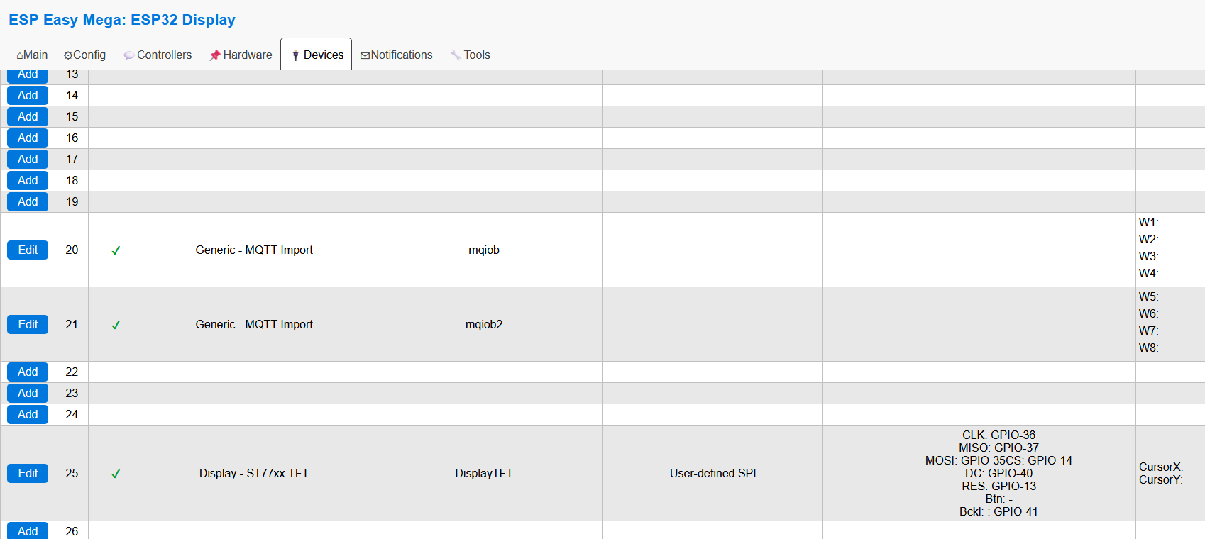

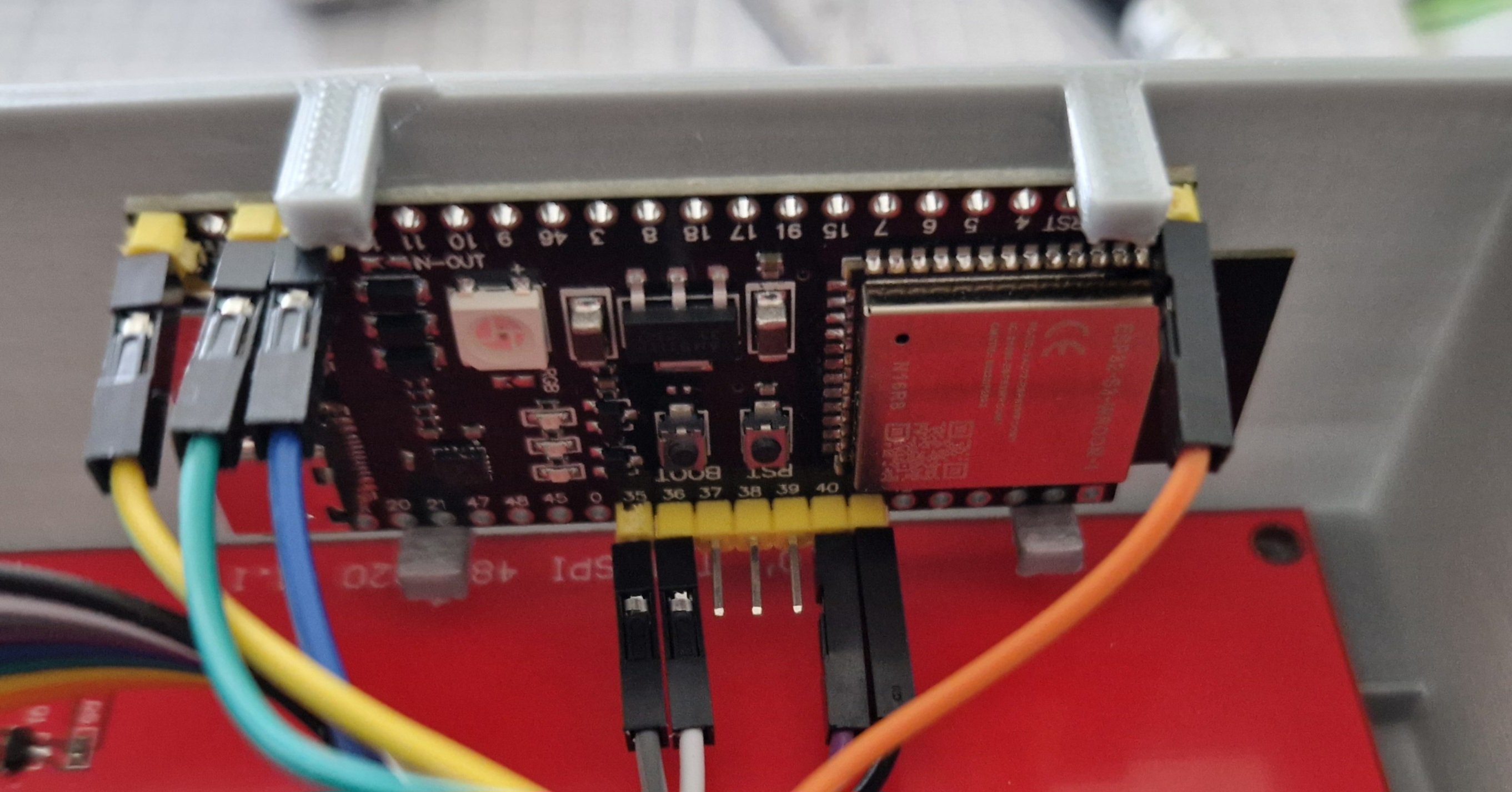

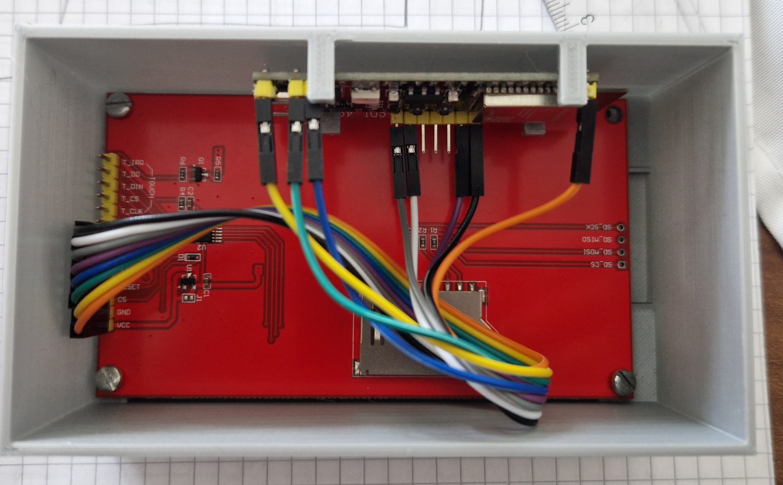

Bissi Löten der Jumper pins, zusammen Stecken mit dem TFT
Das schaff ich gerade noch so allein, das programmieren dagegen ist nicht so meine Welt.
5V Stecker dran und schon läuft das Teil.
Einfache Sachen kann man über HTTP direkt senden per Befehlszeile.
Um die Daten aus der Solaranzeige zu bekommen und zu übertragen war natürlich noch etwas mehr notwendig.

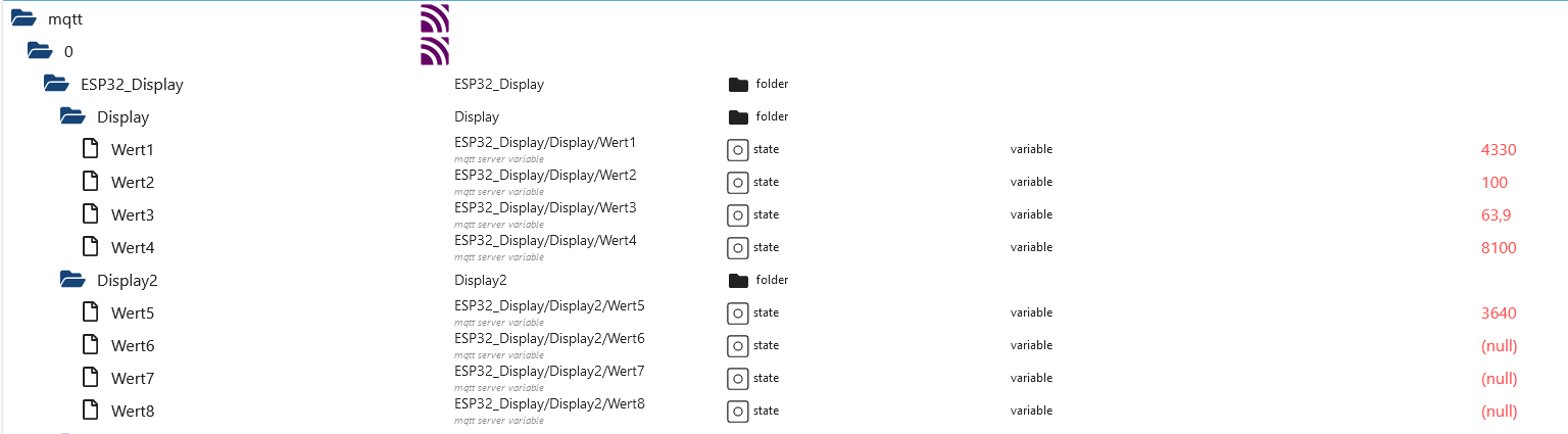

IOBroker läuft eh, also alles per MQTT einsammeln und verarbeiten
dazu war ein Skript nötig, für die einzelnen Werte in Zeilen und die Umschaltung der rot/grün Info

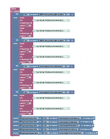

Screenshot 2024-04-25 134249.png (57.79 KiB) 10118 mal betrachtet
das wiederum musste die Werte an den ESP schreiben
das ganze wird dann nach der Eingestellten Zeit an den ESP gesendet, der wiederum es auf das Display bringt
sofern alles richtig parametriert und eingestellt ist.

TFT im gezeichneten Gehäuse
hier der ESP32 befestigt

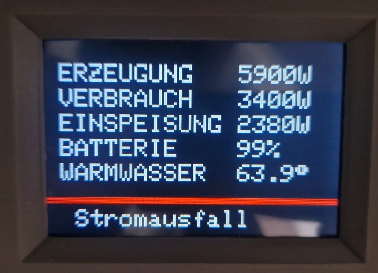

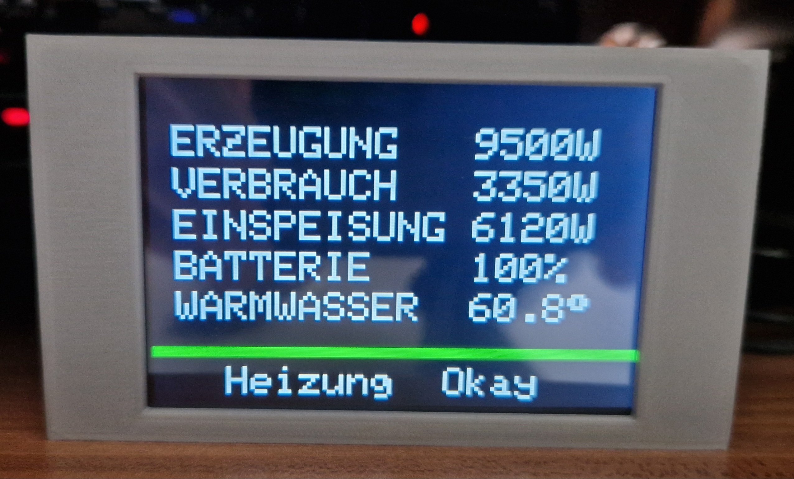

und das wäre aktuell die Anzeige

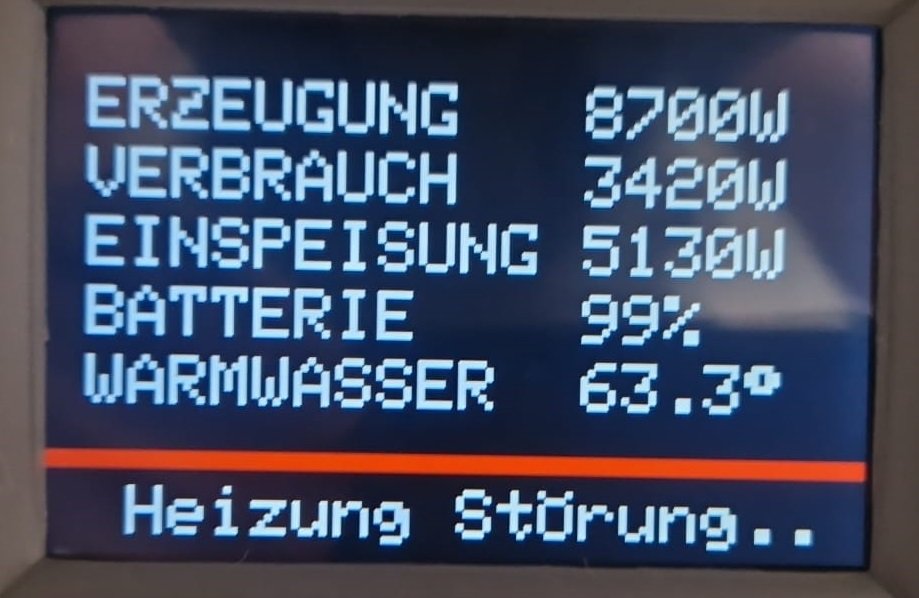

hier Sendet ein anderer ESP32 über einen Switch/Relai
z.B. eine Status 0 Heizung okay
und Status 1 Heizung Störung
das ist der Gerätestatus des Hybrid WR über die SA per MQTT an IOBroker bei Änderung des Status
eine Störungsinfo
