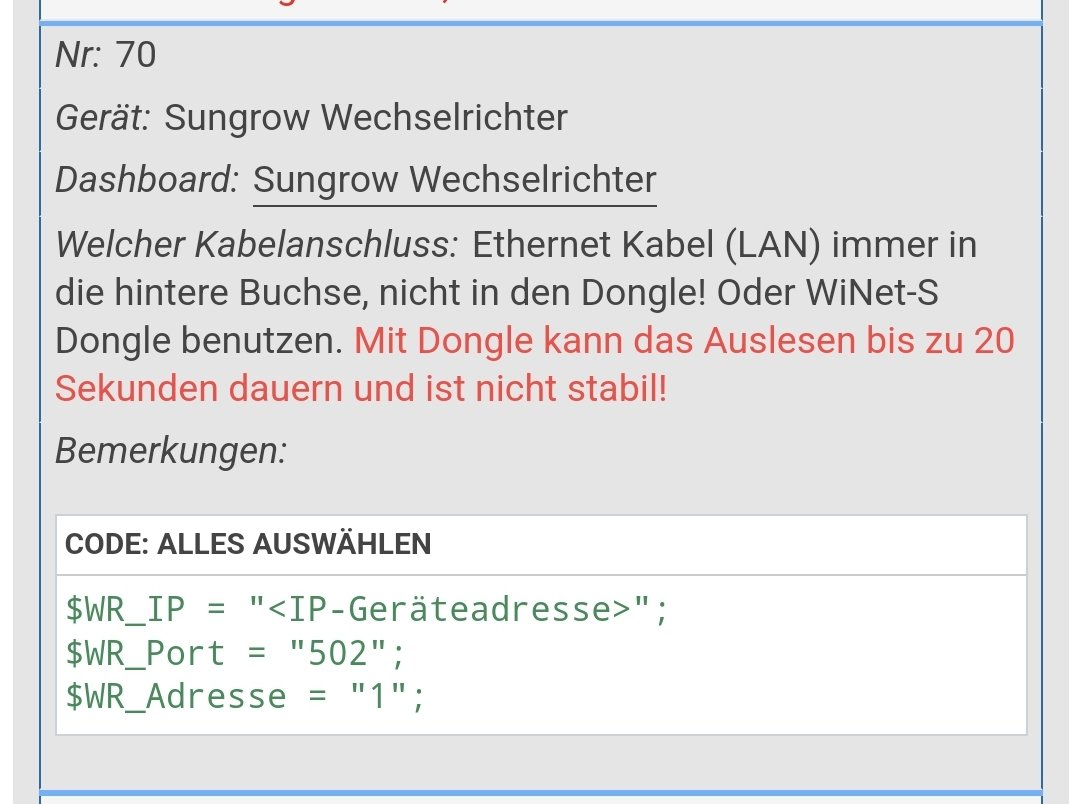

Meine Frage wäre:
Wie verbinde ich den Raspberry mit dem Wechselrichter?
Später möchte ich ggf auf eine SSD upgraden.
Wäre schön, wenn mir jemand antworten könnte, denn dann bestelle ich schonmal alles fürs Wochenende ;)
Danke euch :prayer:
Beiträge: 5514
Hat sich bedankt: 166 Mal
Danksagung erhalten: 814 Mal
Re: Sungrow SH10RT-20
Ja, der KIT passt.
Wie jedes Gerät angeschlossen wird, steht hier:
viewtopic.php?t=1069

Demnach wird der Raspberry per Netzwerkkabel mit dem Wechselrichter verbunden:
Wie bekomme ich aber dann den Raspberry ins Netzwerk eingebunden? Nur per WLAN, oder krieg ich den auch per Netzwerkkabel ins lokale LAN?
Oder hab ich was falsch verstanden?
Beiträge: 1687
Hat sich bedankt: 14 Mal
Danksagung erhalten: 94 Mal
dein wr wird an die Fritzbox angeschlossen, der Pi ebenso(entweder LAN oder Wlan)
