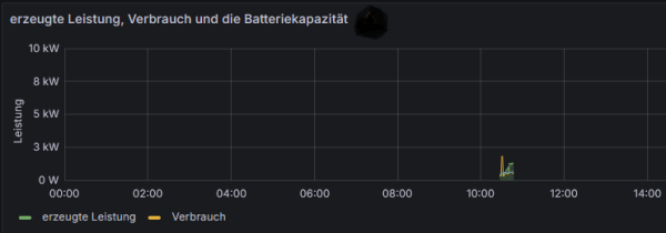

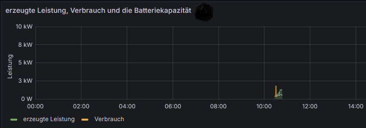

duch die Aktion ist mir aufgefallen wenn ich den Raspbarry neu starte alle daten verloren gehen. Sehe Screenshot.
Wie kann ich das ändern ?

ich weiß nicht wie ich das nachschauen kann. kenne mich mit influx leider nicht aus. Wo finde ich das ?

Keine Ahnung, habe nur das was du auf dem Bild siehst.

2024-04-09T13:54:11Z 624 100 009a0248 8760 Normal 0 13 4180.07 4180.07 100 5 100 321.55 -0.04 21
2024-04-09T13:55:12Z 624 100 009a0248 8760 Normal 0 13 4179.61 4179.61 100 5 100 321.52 -0.04 21
2024-04-09T13:56:11Z 624 100 009a0248 8760 Normal 0 12 4179.61 4179.61 100 5 100 321.51 -0.04 21
2024-04-09T13:57:11Z 624 100 009a0248 8760 Normal 0 13 4179.61 4179.61 100 5 100 321.51 -0.04 21
2024-04-09T13:58:11Z 624 100 009a0248 8760 Normal 0 13 4179.61 4179.61 100 5 100 321.51 -0.04 21
2024-04-09T13:59:12Z 624 100 009a0248 8760 Normal 0 12 4179.61 4179.61 100 5 100 321.51 -0.04 21
2024-04-09T14:00:11Z 624 100 009a0248 8760 Normal 0 13 4179.61 4179.61 100 5 100 321.5 -0.04 21
2024-04-09T14:01:12Z 624 100 009a0248 8760 Normal 0 13 4179.61 4179.61 100 5 100 321.51 -0.04 21
2024-04-09T14:02:12Z 624 100 009a0248 8760 Normal 0 13 4179.61 4179.61 100 5 100 321.51 -0.04 21
2024-04-09T14:03:11Z 624 100 009a0248 8760 Normal 0 13 4179.61 4179.61 100 5 100 321.5 -0.04 21
2024-04-09T14:04:11Z 624 100 009a0248 8760 Normal 0 13 4179.15 4179.15 100 5 100 321.5 -0.04 21
2024-04-09T14:05:11Z 624 100 009a0248 8760 Normal 0 13 4179.61 4179.15 100 5 100 321.49 -0.04 21
2024-04-09T14:06:11Z 624 100 009a0248 8760 Normal 0 13 4179.15 4179.15 100 5 100 321.49 -0.04 21
2024-04-09T14:07:11Z 624 100 009a0248 8760 Normal 0 13 4179.15 4179.15 100 5 100 321.46 -0.04 21
2024-04-09T14:08:11Z 624 100 009a0248 8760 Normal 0 13 4178.7 4178.7 100 5 100 321.44 -0.04 21
2024-04-09T14:09:11Z 624 100 009a0248 8760 Normal 0 13 4179.15 4179.15 100 5 100 321.46 -0.04 21
2024-05-05T11:24:11Z 643 36 009a0248 8760 Normal 0 -1851 4171.37 4171.37 100 5 36 320.95 5.85 19
2024-05-05T11:25:11Z 643 37 009a0248 8760 Normal 0 -3065 4188.78 4188.78 100 5 37 322 9.87 19
2024-05-05T11:26:11Z 643 37 009a0248 8760 Normal 0 -3178 4188.78 4188.78 100 5 37 322.29 9.76 19
2024-05-05T11:27:11Z 643 38 009a0248 8760 Normal 0 -2372 4180.53 4180.53 100 5 38 321.6 6.96 19
2024-05-05T11:28:12Z 643 38 009a0248 8760 Normal 0 -1154 4164.95 4164.95 100 5 38 320.46 3.56 19
2024-05-05T11:29:11Z 643 39 009a0248 8760 Normal 0 -2065 4175.49 4175.03 100 5 39 321.15 6.43 19
2024-05-05T11:30:11Z 643 39 009a0248 8760 Normal 0 -1867 4171.82 4172.28 100 5 39 321.03 6.15 19
2024-05-05T11:31:12Z 643 40 009a0248 8760 Normal 0 -2728 4182.36 4182.36 100 5 40 321.67 8.61 19
2024-05-05T11:32:12Z 643 40 009a0248 8760 Normal 0 -2043 4175.95 4175.95 100 5 40 321.24 6.28 19
2024-05-05T11:33:11Z 643 41 009a0248 8760 Normal 0 -961 4162.2 4162.2 100 5 41 320.2 3.02 19
> quit
Beiträge: 5426
Hat sich bedankt: 167 Mal
Danksagung erhalten: 831 Mal
Re: Auf dem Gerät ist kein Speicherplatz mehr verfügbar
Die Daten sind alle in der Datenbank vorhanden. Dann muss es an Grafana liegen. Stimmt die Uhrzeit auf dem Raspberry?
Die Uhrzeiteinträge in der Datenbank sind UTC Uhrzeiten, also 2 Stunden zurück. Das ist OK so.
Suche den Fehler im Umfeld von Grafana.
