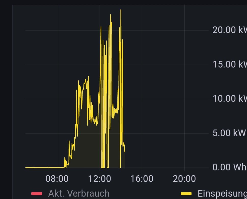

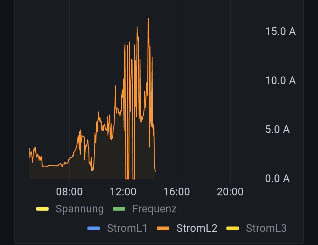

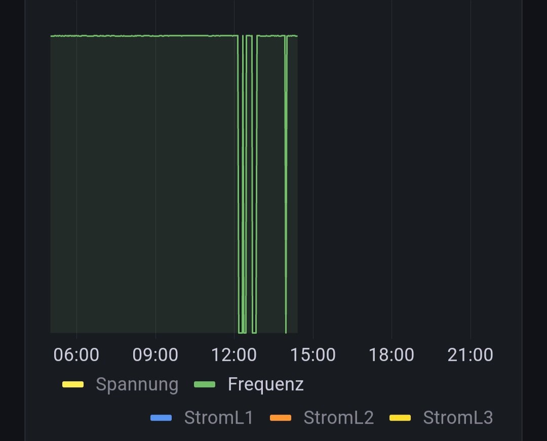

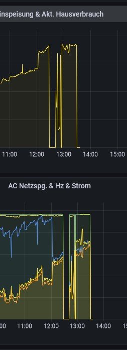

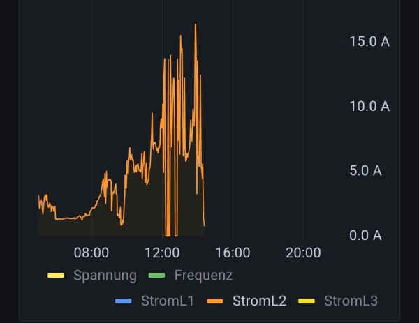

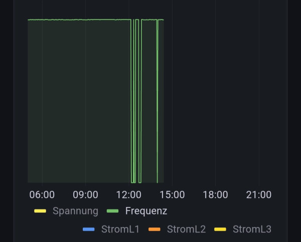

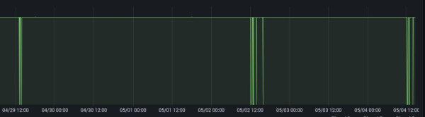

Hallo, heute hatte ich folgendes beobachtet
Das vereinzelt Werte 0 waren
z.B. (schaut aktuell alles nach AC Seite aus)
Frequenz Strom alle 3 Ph Einspeisung Spannung Dagegen z.B.

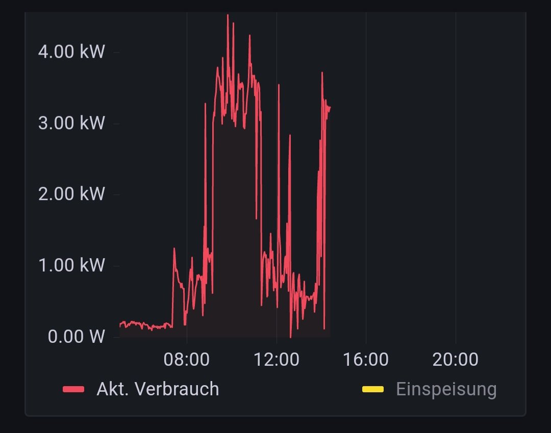

Verbrauch, war vorhanden ohne Unterbrechung Alle String Ströme, Spannungen usw. sind ohne Unterbrechung.
Ich sende paar Werte per MQTT da sind die Werte auch nicht aufgetaucht... in die Datenbank selber hab ich noch nicht geschaut. Denke da sind auch keine Werte da.
Ein Neustart des Pi brachte dann alle Werte zurück.
Bahnt sich da ein defekt an?
Jemand ne Idee oder Tipp
Danke schon mal
Grüsse

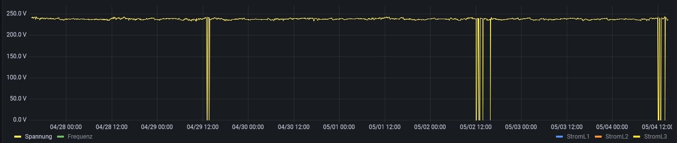

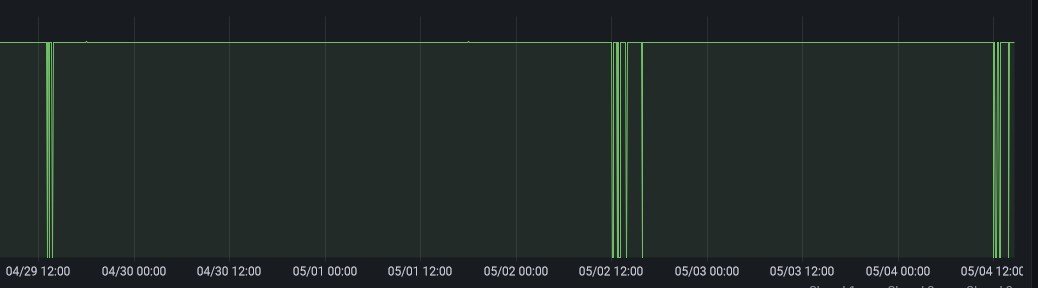

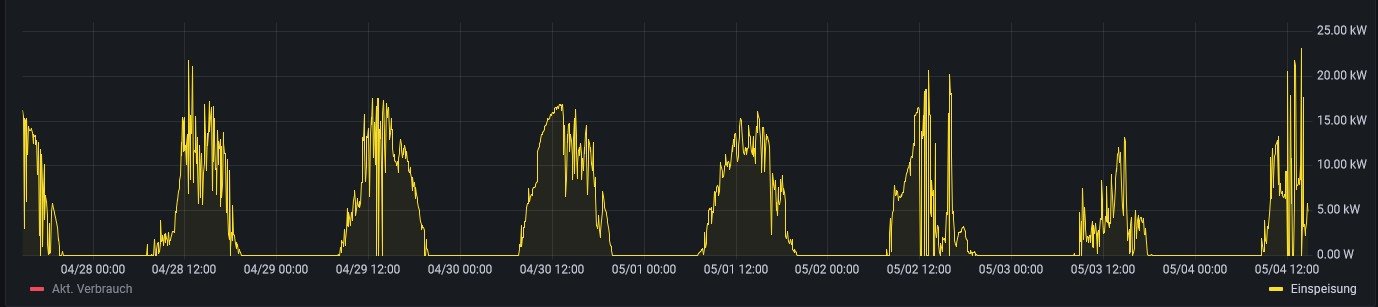

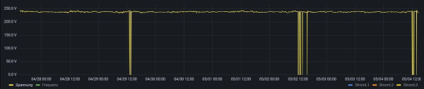

hab gerade noch geschaut, es ist wohl schon ein paar mal vorgekommen

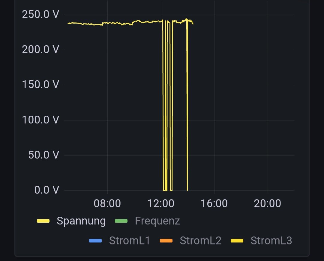

Einspeisung Spannung Freqenz

heute wieder

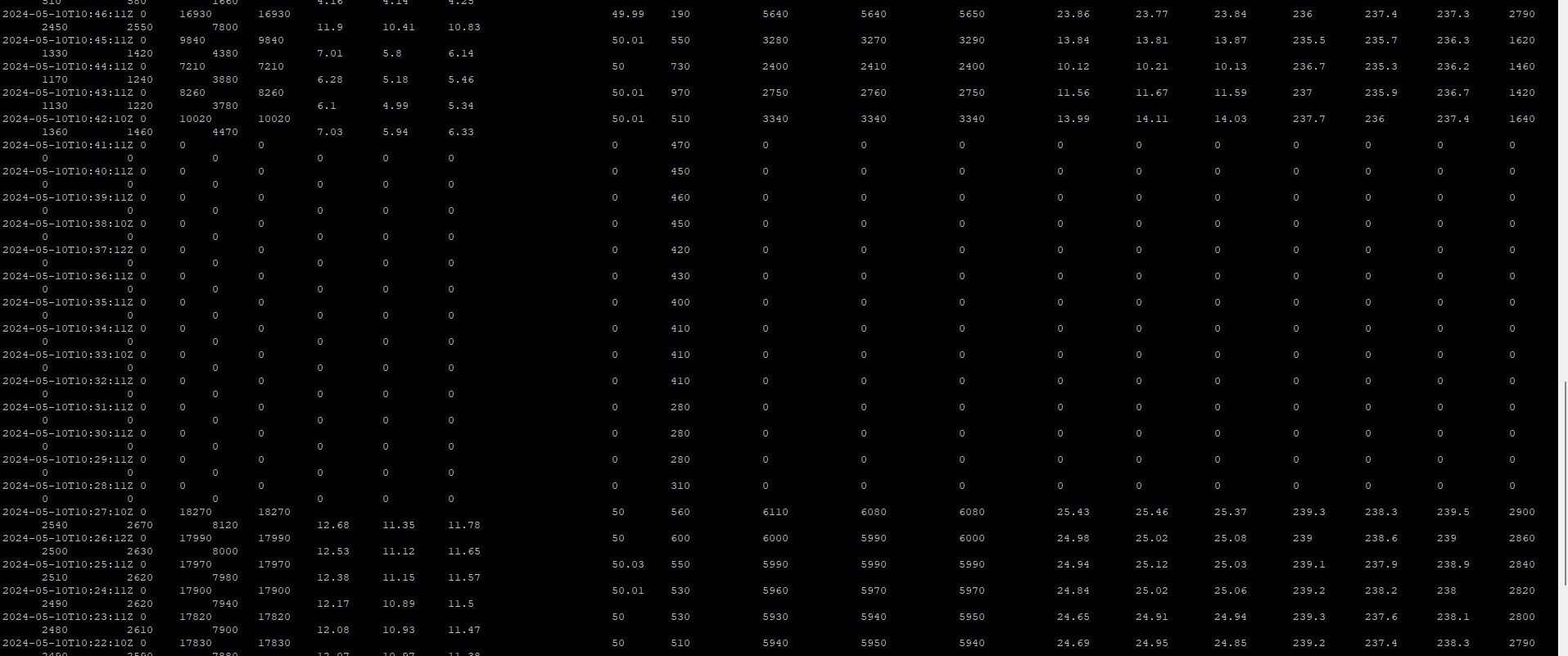

heute mal in die Datenbank geschaut
alle Werte weg
keiner ne Idee

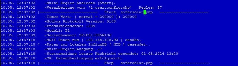

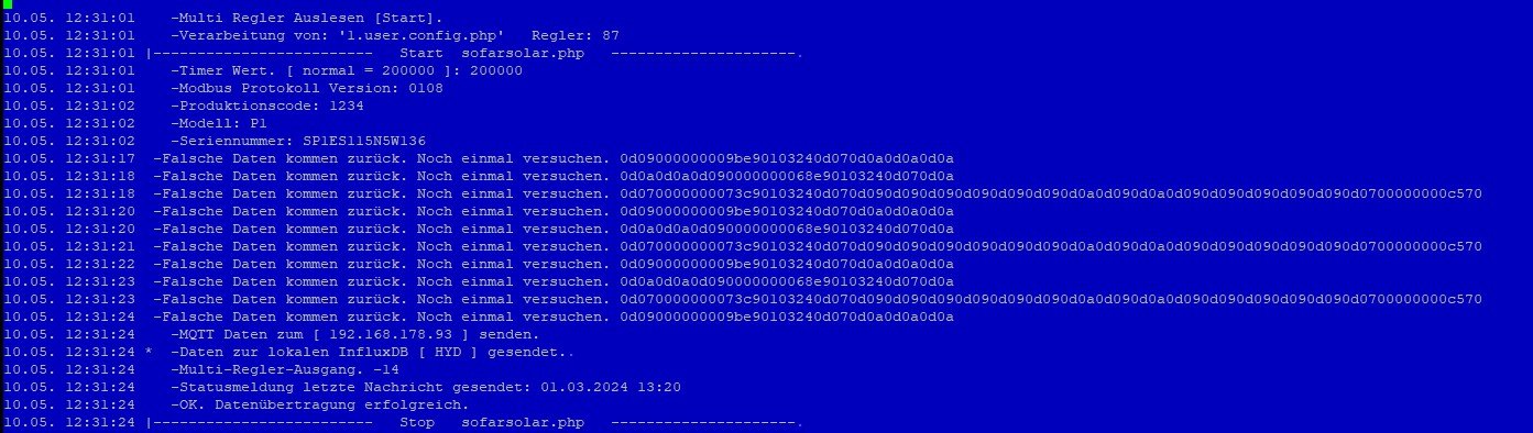

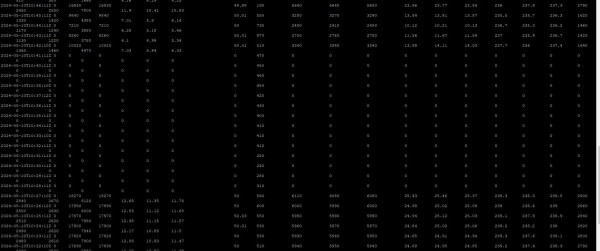

@ulrich

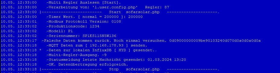

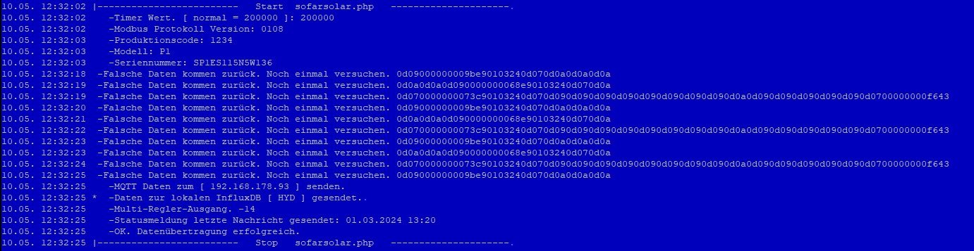

kannt du damit was anfangen aus dem Log und auf einmal geht es wieder
- Beiträge: 5539
Re: Einzelne Werte 0 manche Normal
Die Datenübertragung ist nicht einwandfrei. Die Software muss mehrfach die Daten versuchen abzuholen. Entweder hat der Adapter eine Macke oder das Netzteil vom Raspberry ist zu schwach oder der Wechselrichter ist noch mit anderen Geräten gekoppelt und hat keine Zeit für die Antwort oder es hängen mehr als ein Gerät an einer RS485 Schnittstelle.

Danke für deine Antwort
das einzigste, der neue SofarSolar KTLX ist Inbetrieb genommen, seit dem treten die Probleme auf.
Vorher lief er 1 Jahr ohne Ausfall.
jeder WR hat sein eigenen Adapter und hängt am PI
den kann ich noch wechseln zum Testen, bzw mit einem anderen WR tauschen
Externes MeanWell 7A steht auf 5.1V wenn alles läuft
der Wlan Dongel vom Hersteller hängt noch am WR, aber nicht an der RS485 Schnittstelle
nein, keine anderen Geräte

Dann entferne bitte einmal den WLAN Dongle und teste ob dann die Fehler nicht mehr auftreten. Die WLAN Dongles verursachen bei vielen Herstellern extreme Probleme. (Huawei z.B.)

Adapter getauscht ---> Fehler noch da
WLan Dongel entfernt ---> Fehler noch da
Noch jemand ne Idee

heute war wieder extrem
keiner mehr ne Idee wo ich noch ansetzten kann?
