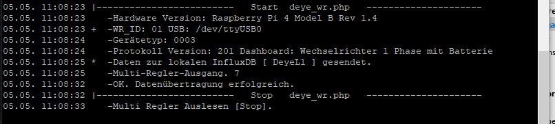

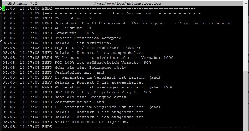

seit 2 Tagen habe ich einen Deye 5K-SG03LP1-EU - 1 Phasig in Betrieb genommen. Der Wechselrichter wird ohne Probleme ausgelesen und die Daten werden im Dashboard angezeigt. Allerdings kommen bei der Automation keine Daten an. Der Wert "Laderegler (PV Leistung)" oder auch "Wechselrichter (AC Leistung)" werden im LOG nicht angezeigt und somit funktioniert die Automation nicht korrekt. Bei der 3-Phasigen Version funktioniert das Problemlos. Den SOC Wert der Batterie lese ich mit einem anderen Wechselrichter aus - das funktioniert udn wird im LOG auch so angezeigt. Hat jemand ein ähnliches Problem?

Die 1Phasen Geräte waren dafür noch nicht vorbereitet.
Bitte ein Update auf die Solaranzeige machen, dann sollte es funktionieren.

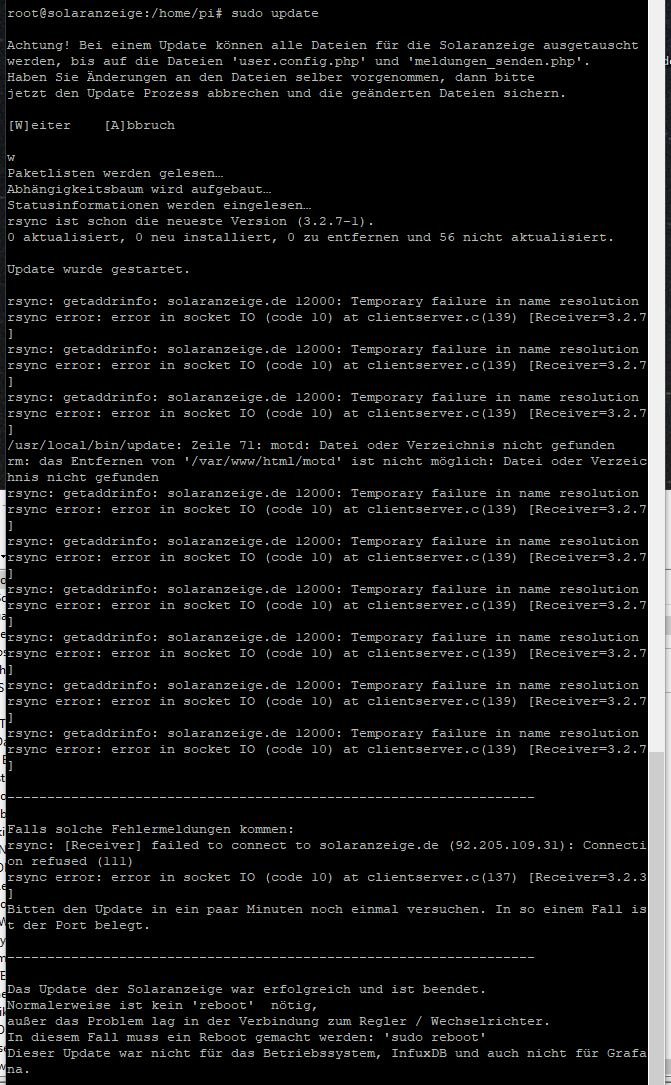

Leider lässt sich die Solaranzeige nicht Updaten. Diese Meldung kommt immer beim Ausführen der Update funktion (diese Woche schon 2x versucht)

Du hast ein Problem mit deiner Namensauflösung im lokalen Netzwerk. (DNS-Server)
Was steht denn in der Datei /etc/resolv.conf?
So etwas sollte darin stehen:
# Generated by Connection Manager
nameserver ::1
nameserver 127.0.0.1
wenn das nicht drin steht tausche es aus.
nameserver ::1

Was kommt denn bei:
nmap -p 12000 solaranzeige.de
das müsste kommen:
Starting Nmap 7.93 ( https://nmap.org ) at 2024-05-05 13:41 CEST
Nmap scan report for solaranzeige.de (92.205.109.31)
Host is up (0.044s latency).
rDNS record for 92.205.109.31: 31.109.205.92.host.secureserver.net
PORT STATE SERVICE
12000/tcp open cce4x
Nmap done: 1 IP address (1 host up) scanned in 0.37 seconds
Eventuell ist Port 12000 nach draußen bei dir im Router blockiert.
das müsste kommen:
PORT STATE SERVICE

Das Update hat jetzt geklappt.
Der Router war das Problem - nach einen Neustart des Routers lief das Update durch.
Vielen Dank für die Unterstützung.
