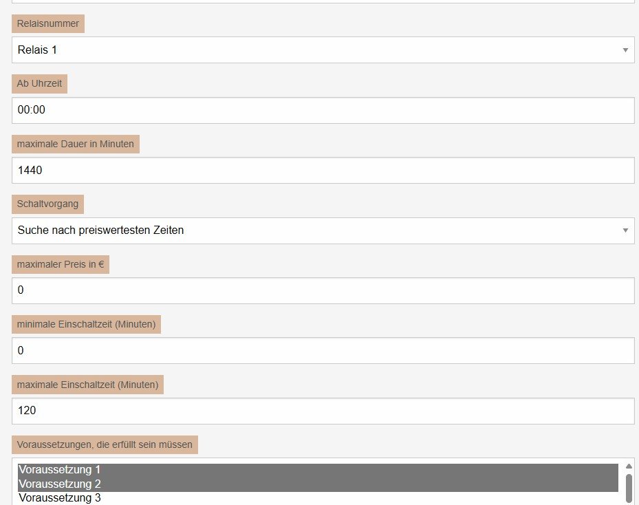

Re: Akku laden mit sgs, SOC und solarprognose
Genau dieses Szenario habe ich über die SGS mit 2 Voraussetzungen gelöst.
Die 1. schaut nach der Prognose und entscheidet zu "Akku nicht laden", wenn die Prognose bei mindestens 7kWh liegt.
Die 2. schaut nach SOC und entscheidet zu "Akku nicht laden", wenn SOC höher 60% ist.
Aus der SGS.pdf habe ich herausgelesen, dass beide Bedingen erfüllt sein müssen (Prognose < 7kWh und SOC < 60%), damit der Akku geladen wird.
Ich bin mir auch fast sicher, dass das so funktioniert hat.
Seit ein paar Tagen muss ich aber beobachten, dass der Akku geladen wird, wenn nur eine Voraussetzung erfüllt ist. Hat sich da etwas in der Steuerung geändert?
In der SGS-Konfig-Website gibt es seit kurzem die Vorbereitung für "Oder-Voraussetzungen". Kann das damit zusammenhängen?
VG Steffen
VG Steffen
hier ist der Auszug aus dem heutigen LOG.
21.01. 03:00:29 INFO [ 938] ** Start mit Schaltpunkt 1 Relais Nummer: 1
21.01. 03:00:29 INF3 [ 1145] Vorgegebene Zeitspanne von: 21.01.2025 00:00 bis 22.01.2025 00:00
21.01. 03:00:29 INFO [ 1148] Schaltpunkt 1 liegt in der angegebenen Zeitspanne.
21.01. 03:00:29 INF3 [ 1158] select * from tibberPreise where Timestamp > 1737421229 and Timestamp < 1737500400
21.01. 03:00:29 INFO [ 1194] Es werden 2 x 1 Stunde benötigt.
21.01. 03:00:29 INF3 [ 1271] Voraussetzung Nr.1 muss erfüllt werden.
21.01. 03:00:29 INF3 [ 1298] Prognose_Wh: 10032
21.01. 03:00:29 BAD [ 1307] Voraussetzung ist nicht erfüllt! Werte ==> Aktuell: 10032 Min: 0 Max: 7000
21.01. 03:00:29 INF3 [ 1271] Voraussetzung Nr.2 muss erfüllt werden.
21.01. 03:00:29 INF3 [ 1298] SOC: 19.8
21.01. 03:00:29 OK [ 1303] Voraussetzung ist erfüllt! Werte ==> Aktuell: 19.8 Min: 0 Max: 60
21.01. 03:00:29 INF3 [ 1363] Schaltpunkt 1 muss keine (weiteren) Voraussetzungen erfüllen.
21.01. 03:00:29 INFO [ 1425] Einschaltdauer ist: 0 Minuten.
21.01. 03:00:29 INFO [ 1426] Einschaltdauer soll: 120 Minuten.
21.01. 03:00:29 INF3 [ 1436] Schaltpunkt Art: Normal
21.01. 03:00:29 INF3 [ 1455] aktuelle Zeit: 3 Uhr - nächste Einschaltzeit: 3 Uhr
21.01. 03:00:29 AN [ 1464] Relais 1: Einschaltdauer auf 1 gesetzt.
21.01. 03:00:30 INFO [ 2912] Dummy Relais, wird nicht wirklich geschaltet. [ nur Simulation ]
21.01. 03:00:30 AN [ 1763] Relais 1 wurde eingeschaltet.
Nur die 2. Voraussetzung ist erfüllt und trotzdem schaltet das Relais.
By the way: Mein Tibber Vertrag ist noch nicht aktiv, deshalb schalte ich nur einen Dummy und lerne dabei.
Ich muss noch einmal nachfragen.
Was meinst du mit "Mindesteinschaltzeit"?
Ich habe "minimale Einschaltzeit = 0" und "maximale Einschaltzeit = 120" eingetragen. Ich habe das aus der Doku so verstanden, dass das Relais maximal 2 Stunden in den preiswerten Stunden schaltet, aber nur, wenn beide Voraussetzungen auch erfüllt sind. Wo ist mein Denkfehler?
Das Update habe ich vor einer halben Stunde gemacht.
Kann aber erst morgen sagen, ob das was geändert hat.
