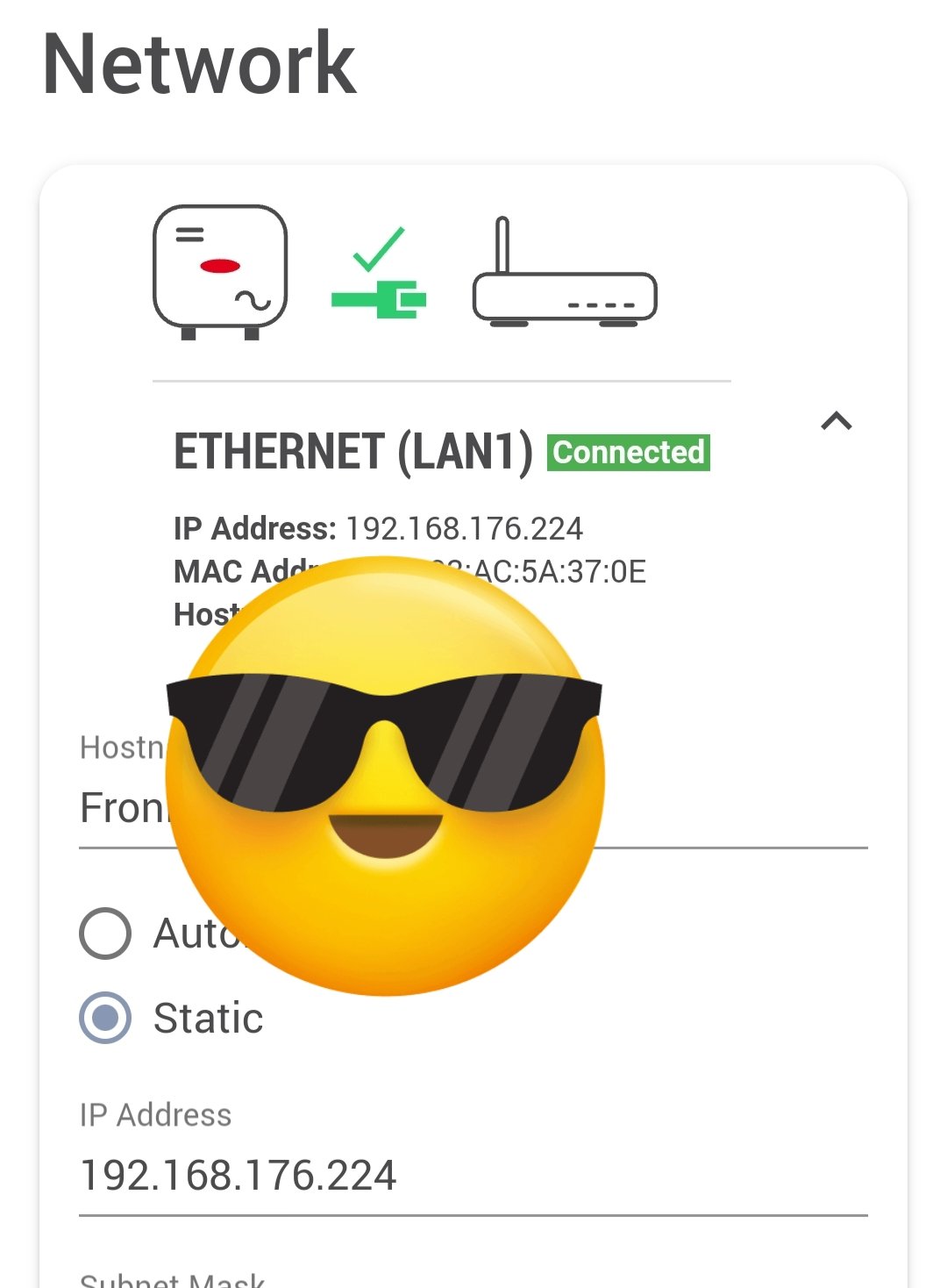

Web-UI vom PRi? ja schon. oder hat der Fronius WR auch einen WebUI? die funktioniert nicht, die hab ich noch nie gesehen.
und ja. Fronius, PI, Router und der Rechner hier sind alle im gleichen Subnetz und auch im gleichen IP Bereich. XXX.XXX.XXX.111 die ersten 3 x sind gleich nur die letzten 3 Zahlen sind anders... /subnetzt ist auf nur mit 255.255.255.0 maskiert, von daher kann das auch nicht sein.
Der Router sieht auch den Fronius WR mit der IP. Nur alle anderen Geräte bekommen ein Timeout (egal ob Ping oder Firefox/Opera/etc)
Wie finde ich die richtige heraus?
Fronius Konfiguration und Router zeigen beide die gleiche IP für den Fronius Netzzugang an. und die verwende ich...
Ich hab mal n bildchen der IP angehängt

Also sämtlich Konfigurationen werden beim WR über die UI gemacht.. Du hast ja geschrieben, das modbus und die API aktiv sind.. wo genau konntest Du dies dann verifizieren?Fronius WR auch einen WebUI? die funktioniert nicht, die hab ich noch nie gesehen.

--Ich gehe davon aus, das der WR via LAN-Port1 angebunden ist.. er scheint ja zumindest eine IP bekommen zu haben (hast du ja statisch vergeben).. nun sollte eigentlich das Web-UI unter der Adresse erreichbar sein.. wie Du oben geschrieben hast, ist dies ja nicht der Fall.. Hast Du mal versucht, dich mit einem Rechner/Laptop/RPI via Kabel direkt mit dem WR zu verbinden?
