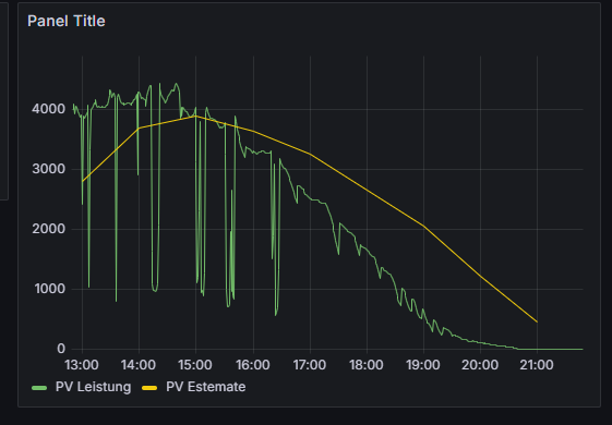

ich hab n einfach Dashboard (siehe Anhang). Da versuche ich die Aktuelle PV Erzeugung vs. die Solarprognose von Ulrich (download/Solarprognose.pdf) in Übereinstimmung zu bringen.
Grafana zeigt mir die Daten aber zwei Stunden später an...
select * from Wetterprognose zeigt z.B.:
2024-05-09T18:00:00Z 09.05.2024 1219 28226
Also wird um 18:00 Uhr 1219 W produktion erwartet.
Grafana zeigt diesen wert allerdings um 20:00 Uhr an...
Die Produktionsdaten sagen 16:00 Uhr 1639 W und für 18 Uhr 108 W...
Wat kann ich da machen um die Daten anzugleichen. (Sprich Prognose den tatsächlichen Daten und die Anzeige auch noch...)
Danke im Voraus.

2024-05-09T18:00:00Z ist 20:00 lokal, da wir uns in der CEST befinden (+2h ggü. UTC).. also alles korrekt.
