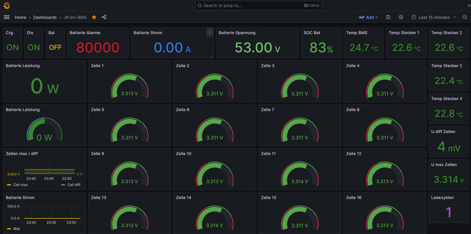

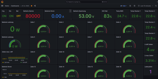

Update:
Dank dem sehr guten Support von Ulrich konnte das JK inverter BMS der PB Reihe integriert werden.
Vielen Dank an Ulrich.
Getestet wurde es mit Protokoll JK PB2A16S20P FW:15.17
Das BMS wird zur Zeit nur "single" über RS485 angesteuert, sobald ich weiter Einheiten habe, werde ich prüfen, ob es auch im parallel Betrieb geht.
Ich habe ein Dashboard erstellt (ist dann hier im Forum verfügbar:
