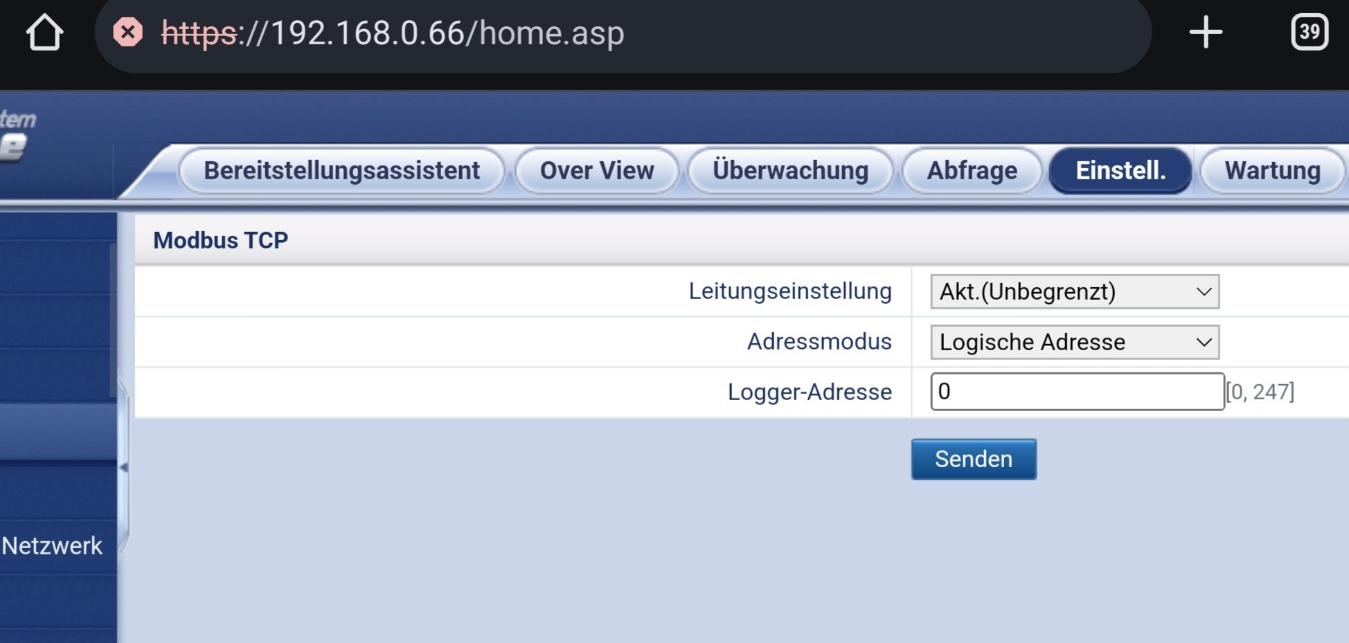

Beim Smartlogger3000 sind die Einstellungen diesbezüglich sehr beschränkt.
Einstellungen Smartlogger Modbus
An welcher Schraube muss ich da drehen? 2 WR, 1 SL, 1 solaranzeige.
Danke!

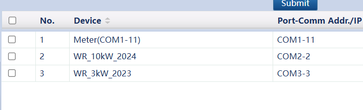

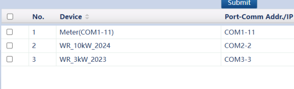

Konfiguration sieht so aus:
Belegung COM und Addr.

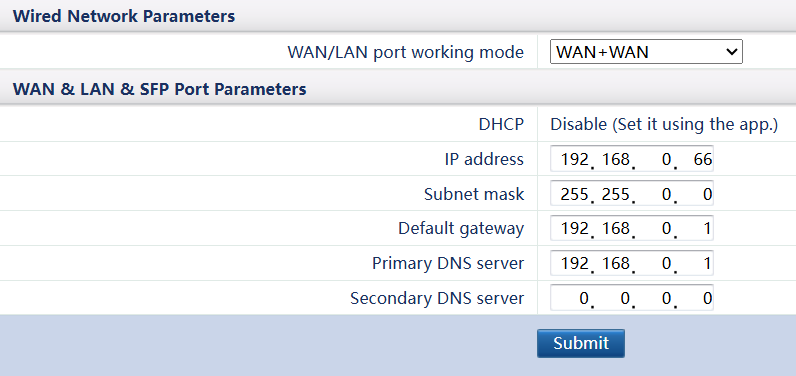

Und über WAN (So heisst der LAN Anschluss den ich benutze) wird der Modbus TCP abgefragt. Hier sollte der SmartLogger als Slave agieren.
WAN
WAN
