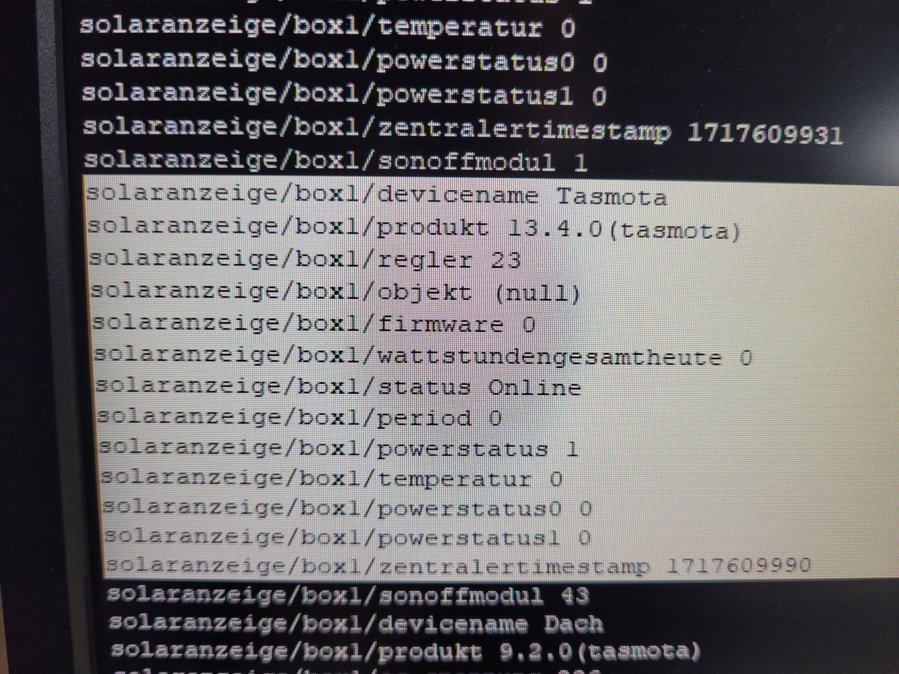

Nur wenn ich ein neues Panel erstellen möchte und die Datenbank solaranzeige3 (das ist die neue) anwähle bekomme ich die Felder in / out / Power eben nicht angezeigt zum auswählen.
Ich habe nur Summen / Statistik / AC / Info und Service. Aber in dem Untermenü ist nichts mit den Feldfern in,out,Power.
Da hänge ich fest und komme nicht weiter.
Entweder liege ich mit meinen Gedanken falsch die Felder so auszuwählen oder ich weiß nicht warum.

Wenn ich das hier aufrufe mosquitto_sub -h localhost -v -t solaranzeige/# sehe ich die beiden POW R2 mit Daten aber der IR Wifi Kopf liefert nichts.
anbei die Daten.
- Beiträge: 1068
- Hat sich bedankt: 23 Mal
Re: Itron 3.HZ-BC-D4-A1-12 und IR Wifi Tasmota einbinden
Also die Ausgabe in der Tasmota Console sieht gut und richtig aus.
Der Text mit der sonoff_mqtt.php mit
ist hier uninteressant, da die Datei ja nicht nur für die Zähler verwendet wird.
Ebenso die Infos aus Deinem Screenshot, da Du ja keine Daten über MQTT versenden möchtest.

Hier müsste "E_in", "E_out" und "Power" stehen anstatt "Meter_Number", "Total_in", "Power_curr" und "Total_out".
Nochmal
Lediglich in Zeile 437 könntest Du
$MQTT = false;
setzen, wenn die Daten nicht noch per MQTT an ein weiteres Gerät gesendet werden sollen, wovon ich ausgehe.
Das solaranzeige.log ist hier schon interessanter.
Wenn Du mein Script
>D
>B
->sensor53 r
>M 1
+1,3,s,0,9600,mMe4,1,10
1,77070100010800FF@1000,E_in,kWh,E_in,3
1,77070100020800FF@1000,E_out,kWh,E_out,3
1,77070100100700FF@1,Power,W,Power,0
#06.06. 15:51:19 MQT-Nachricht: {"StatusSNS":{"Time":"2024-06-06T14:51:19","Power":{"Meter_Number":"0a0149545200034d7c3f","Total_in":13491.8069,"Power_curr":-191,"Total_out":1177.7991}}}
Nochmal
Mit der Solaranzeige kann nicht jedes Script verwendet werden, sondern nur die von mir hier im Forum geposteten.
