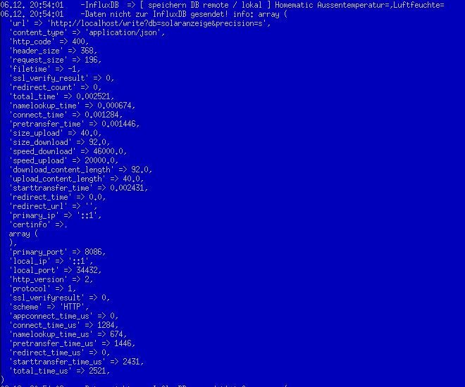

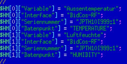

Aktuell versuche ich, die Außentemperatur vom Homematic-Sensor in der Solaranzeige anzuzeigen.
An sich habe ich alles so gemacht, wie es in der User-config angegeben ist, bekomme aber keine Anzeige.
Wenn ich das Log ansehe, dann finde ich einen Fehler 400 - die Datei kann nicht geschrieben werden.
Was mache ich falsch?
(Sorry, wenn ich die Daten als Bild einfüge, ich kriege die Daten per Putty nicht als Text rauskopiert).

Hallo Fred,
der Fehler ist, dass die Werte nicht richtig von der HomeMatic an die Solaranzeige übergeben werden. Kannst Du dich bitte einmal per eMail bei mir Melden: support@solaranzeige.de
