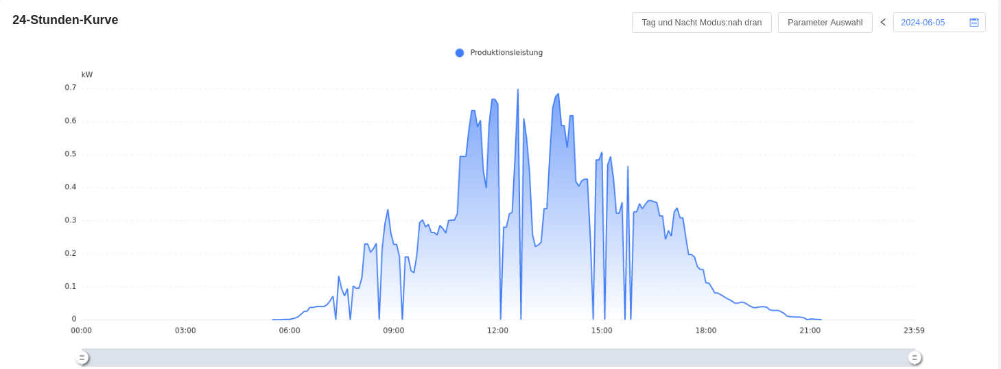

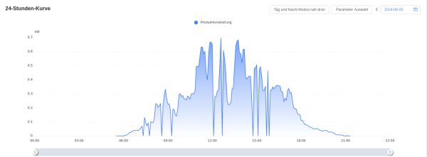

Der WR quittierte dies mit einer Stromproduktion von 4,7 Kw (Bis dahin waren 3Kw das höchste aller Gefühle) und seither hat er auch nur noch wenige Neustarts hingelegt. (Siehe Bildschirmfoto:) Im Bild hat der WR trotzdem insgesamt zehn Neusatrts gemacht...
