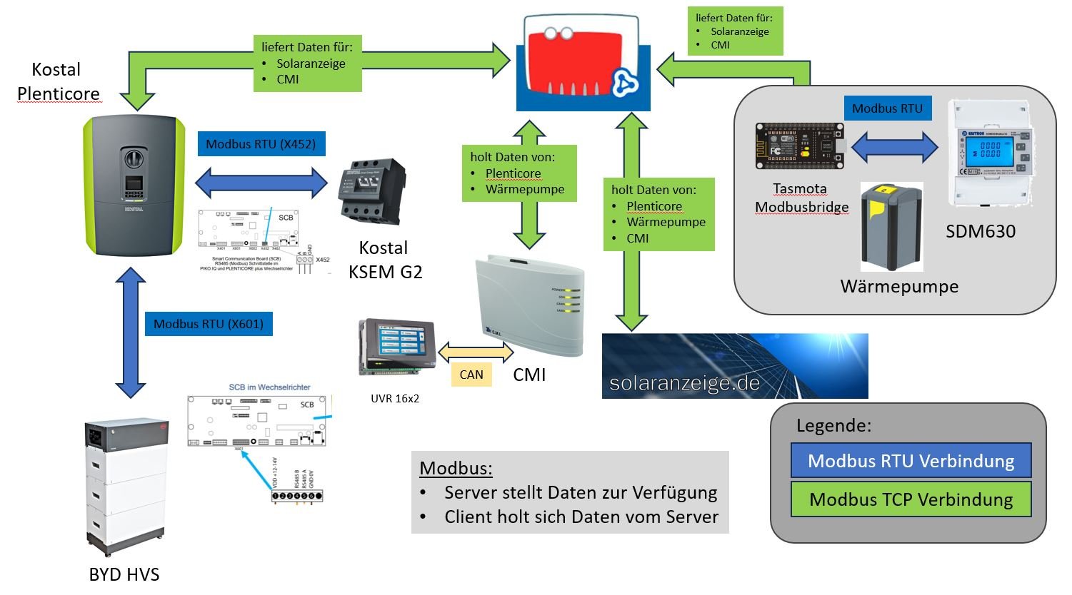

Grüß euch,
also ich habe mehrere ModbusTCP Geräte in Verwendung die untereinander kommunizieren.
Das funktioniert bei mir auch problemlos, wenn man ein paar Punkte beachtet.
Das Modbus-Protokoll sieht keine herkömmliche Arbitrierung daher muss man die PHP-Skripte etwas "fehlertoleranter" gestalten.
Es sind aber max. 32 Teilnehmer am Bus erlaubt.
Wenn gleichzeitig zwei Clients von einem Server was lesen wollen, dann gibt es Datenkollisionen. Ich prüfe nun in den PHP-Skripten ob 1.) eine Verbindung hergestellt wurde, und ob die Daten sinnvoll sind.
Wenn nicht, dann versuche ich bis zu dreimal die Daten neu zu lesen. Gibt es dann immer noch nix sinnvolles, dann werden alle Daten für diesen Zyklus verworfen.
Bei mir schaut der Modbusbereich folgendermassen aus:
