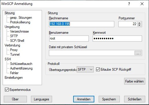

Habe gerade eine neue Solaranzeige 64 bit installiert.
Linux solaranzeige 6.6.20+rpt-rpi-v8 #1 SMP PREEMPT Debian 1:6.6.20-1+rpt1 (2024-03-07) aarch64
Raspberry Pi Version 6.0.1 64Bit Basis Februar 2024 [ Bookworm ]
Software Version 6.0.1c update Juni 2024
Last login: Mon Jun 10 18:51:54 2024
SSH Login klappt mit pi und root
Passwörter passen also.
Ich wollte jetzt auch per WinSCP drauf und bekomme immer eine Fehlermeldung.
Was muss ich denn noch machen, damit ich auch per WinSCP drauf komme um komfortabler ein paar Dateien zu sichern / zu kopieren?
Willi

Re: Neue Solaranzeige 64b installiert Winscp geht nicht
Das sieht so aus, als ob es sich um eine sehr alte WinSCP Version handelt.
Aktuell ist Version 6.3.4

Ulrich hat geschrieben: ↑
Di 18. Jun 2024, 17:37
Danke für den Anstupser in die richtige Richtung.
Das war es. Mit der alten Solaranzeige hatte es immer funktioniert, deswegen bin ich nicht auf die Idee gekommen eine neue WinSCP Version zu installieren.
Klappt jetzt!
