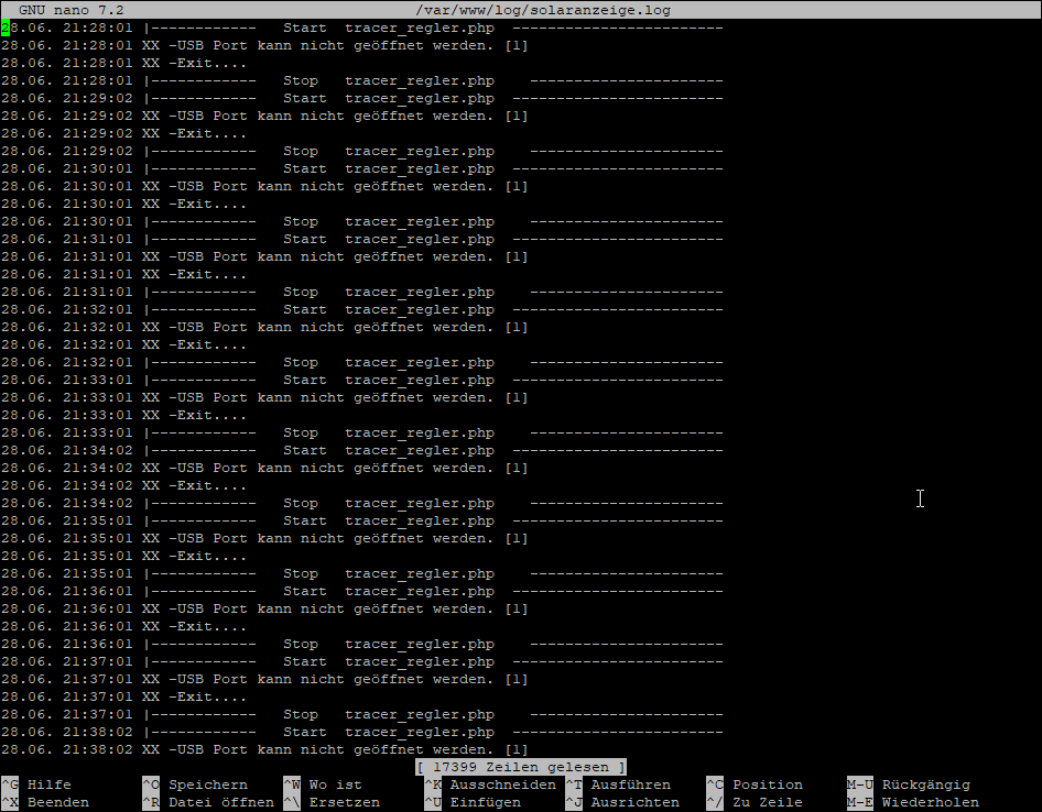

astronach
Beiträge: 27
Registriert: Do 6. Okt 2022, 12:23
Hat sich bedankt: 4 Mal
Re: Migration auf neue Hardware
Beitrag von astronach »
Guten Morgen,
danke für die Hinweise.

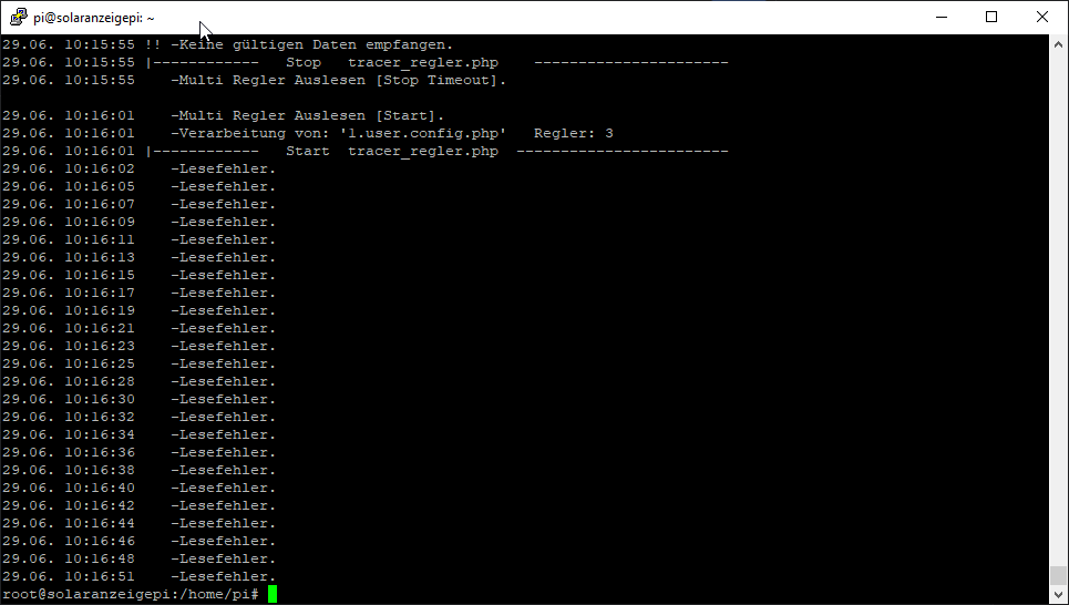

Ich hab gestern Abend 1 meiner 3 Geräte noch ans laufen bekommen. (Mein Victron Smartshunt liefert Daten und ist auf ttyUSB0 konfiguriert)
Im Moment fehlen mir noch mein Laderegler und mein JKBMS.
Mit dem Hinweis von andreass_n hab ich aber jetzt gesehen das z.b. in meiner 1.user.conf der Laderegler angesprochen wird und der Anschluss auf /dev/ttyACM0 konfiguriert ist. Das ist laut "ls -la /dev/serial/by-id/" auch korrekt.
Aber wenn ich mir das solarlog anzeigen lasse wird mir für den Tracer Laderegler ein Lesefehler angezeigt.
Wie kann den Fehler eindämmen/finden?
Vielen Dank für die Hilfe soweit.
Anbei ein Bild vom Elend
gruss,
Andreas
